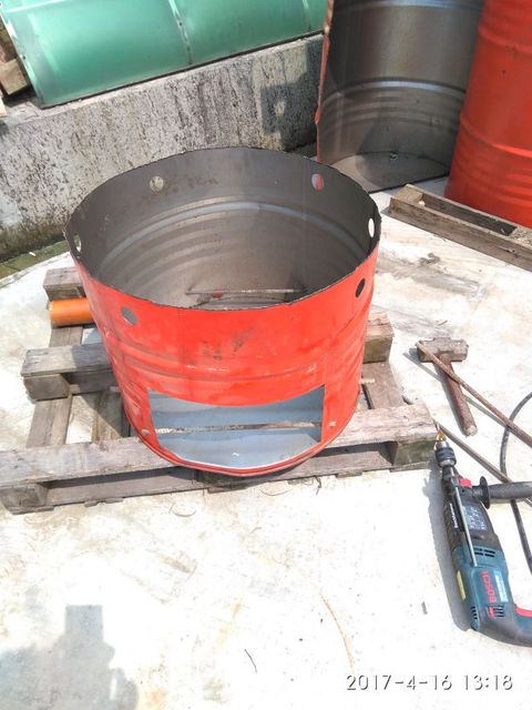

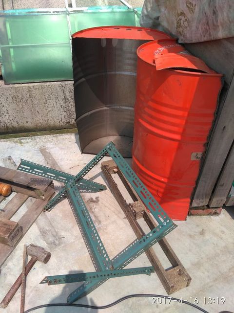

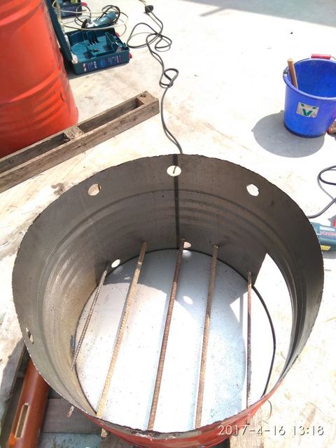

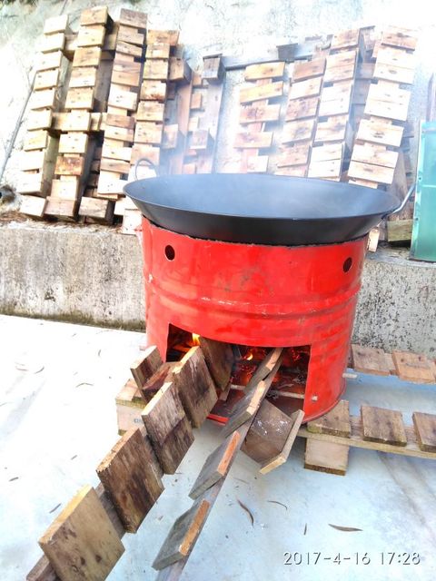

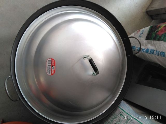

鐵桶及大炒鍋買進有一段日子了,總是到緊要關頭才弄好.
桂竹筍開始大生細壞竹也狂長,路徑上全清除.
今早只採二大袋筍,夠吃就好.
鐵桶是用柴燒,我也是製造空氣污染的原兇之一.
為了節省一些能源,我必需另外製造一些污染.
除非我不吃不生產不販賣,就可以不用"浪費"能源.
換句話說整個人民所需,民生與經濟不再需要,生產與銷售就可以不用能源了.
那社會該如何運作?
太多廢話了,我只是要填飽肚子而已,多的送一些給人.

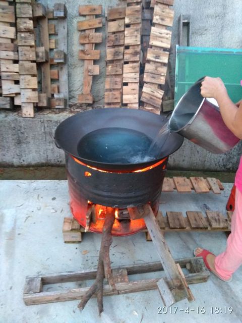

這是完工後的桶子,下方應該還要鋪一層故密的鐵網,否則木柴燒到較小時就掉入桶底.
其它可能還有些問題,待會鐵鍋先開鍋後燒下去就知有什麼問題.
另鎖一個角鐵架來當半圓剖半的桶子架子.
有些廢材用桶子燒,冬天也可在戶外當暖爐.
鐵鍋直徑2尺4,另外買了2尺2鍋誚n像小了點.
鐵鍋一個約500元,有的很貴不知差在那裡?

 樓主| 發表於 2017-4-16 23:03:47 | 顯示全部樓層
Jim0524 發表於 2017-4-16 17:31
Copy 大!
油桶是砂輪機切的嗎?
二個50加侖油桶是向回收廠買的,順便請其一個剖半,一個對半切.
其用乙炔切割所以切口不平整.
柴口我用砂輪機切可以平整,圓通氣孔用中心孔圓穴鑽.

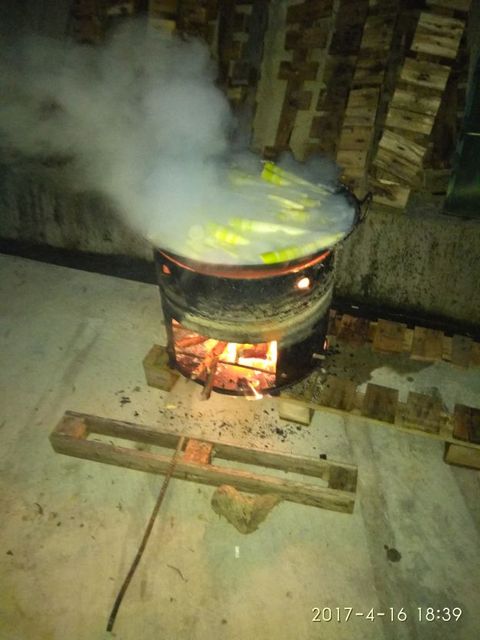

 樓主| 發表於 2017-4-16 23:19:51 | 顯示全部樓層
本帖最後由 copy 於 2017-4-16 23:39 編輯

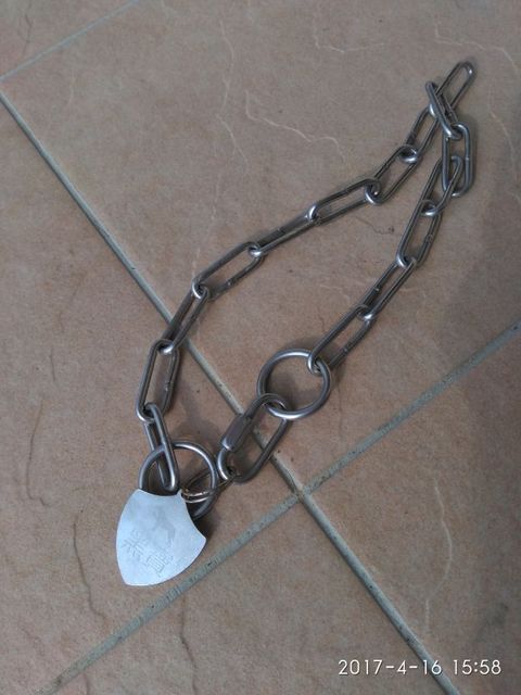

下午鄰居來電說找到黑寶的頸圈,跑到人家草莓園去,莫非偷吃草莓?
真是高興啊,失而復得,山區要找一條圈還真是大海撈針.
順便說草莓及蕃茄不收了..........星期天又被我賺到了.
這個可以試一下草莓乾口味.
上星期採收的薑洗一洗,自己種的都小小,可是卻非常夠辣.

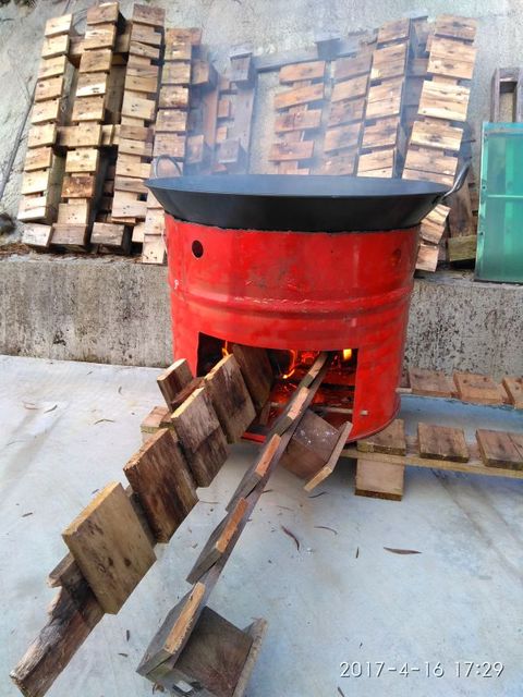

開鍋試火,發現上方通氣孔洞不夠,火不夠大就放二根鋼筋讓鍋子墊高一些,
如此上方火有出路,下方空氣就可以進入.

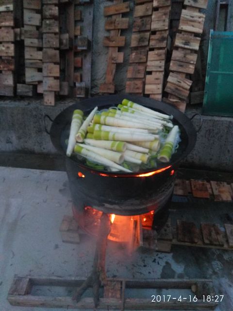

開鍋燒到整個鍋子反白,用水沖洗一下就進入煮筍時間.
總共用了三根照片中的棧板,就把整個筍殺青煮熟了.
剩下些柴火拿過去柴爐燒熱水.
好香好濃的味道.

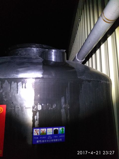

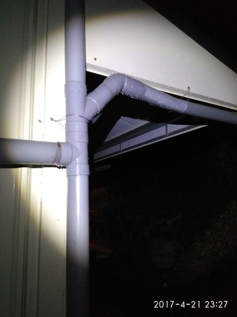

今晚雨好大,雨水回收未端的閥門我是開啟的,就是不讓雨水進桶子.
奇怪的是當我去觀察想把閥門關閉時,發現水還是進入桶子已經溢水了!
我想到應是管路角度的關係,在大雨以上時有可能進入桶子.
這樣也好,雨下時洗屋頂雨大時自動進桶子.
那往後在雨季我就不用關閉閥門了.
下方管路為排水,左側為進儲水桶,上方及右側(收集面積較大)為天溝水槽來水.

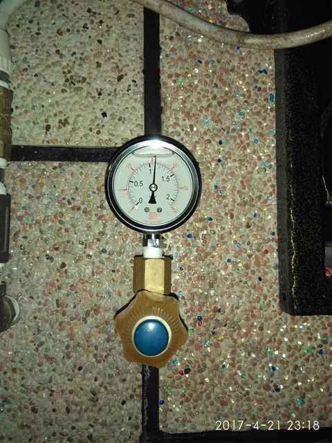

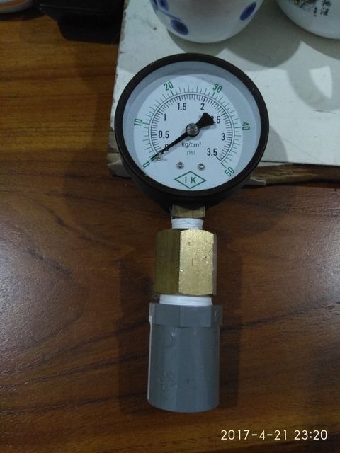

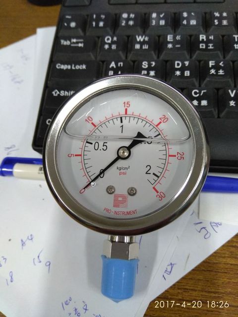

自來水原本用3.5公斤的壓力錶觀察水塔水量,
精度較差打水的值偶而會讓我誤判而溢水,且用水時的指針晃動感很大!
遂更換為2公斤油式的壓力錶(210元),今晚換上它從1.04打到1.1公斤.
(現在水塔有多少水我也不知,明早再上去看)
3t水塔高度只有2米,2格就需判斷水位,越小單位越精準是我更換的主因.
油式錶的晃動及精度個人認為較佳,其實整顆的質感也很棒,二顆價差才60元.
3.5kg那顆明天裝上40t水塔,一年看不到幾次,只要水位差不多大概就好,何時打水及止水.
