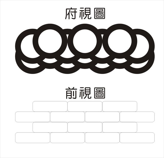

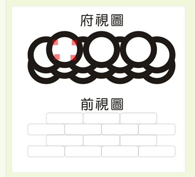

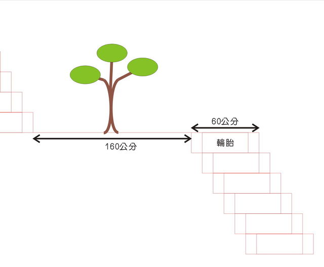

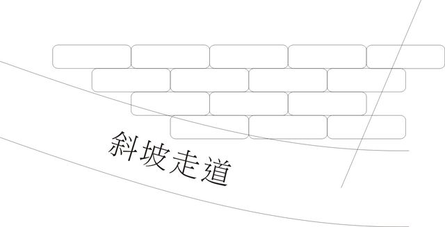

我的斜坡陡度應該有45度以上,就連除草都覺得很辛苦,目前想利用輪胎做擋土牆,將他整理成階梯式...
每層輪胎網內縮約10公分,每層輪胎並左右交錯重疊!
正好是斜坡走道旁,所以最下面的輪胎比較少...
想請問一下,一層寬度約220公分是否足夠 (平台160公分 + 輪胎60公分),每層高度預估5-6個輪胎!

想請教一下,輪胎疊起來後發現果樹的頭會埋下約40~50公分這樣可行嗎?

請問輪胎對輪胎的接觸面有做連接固定嗎?
若沒有固定,
可參考易力石的固定法,
因為輪胎寬度抓20公分,
每一支鋼筋長60公分,入土長度40~45公分,
一棵輪胎4隻鋼筋,
這樣側剪力比較有支撐,
以上供參考。
個人比較不建議使用廢輪胎...
因為廢棄輪胎大多出廠超過4年,
其實大約再過幾年會開始硬化,裂化...
而後可能土壤會流失,後續造成一些問題。

因為輪胎是交錯堆疊,要放入鋼筋固定不知道是否可行,目前規劃是5-6層,應該不算太高,感覺應該不會倒!目前已堆疊五層,這星期的雨水不知道有沒有影響,若可行,想就這樣繼續堆疊上去就好。

非專業打一支鋼筋固定就好了。
每個輪胎中種棵深根小灌木, 以後輪胎壞了也沒事的。
