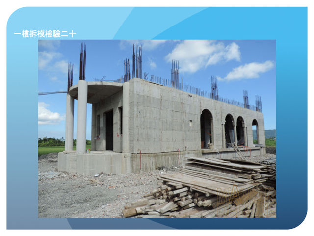

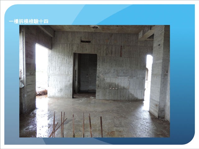

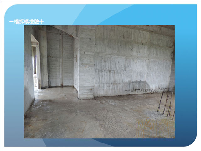

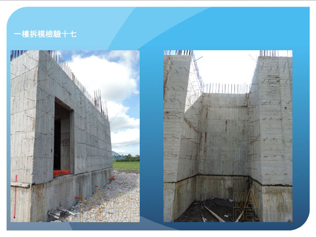

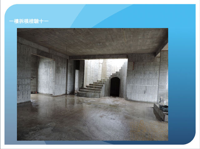

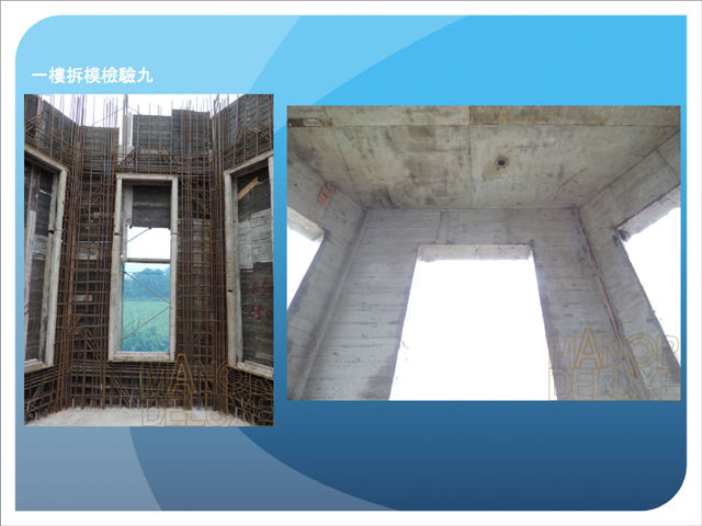

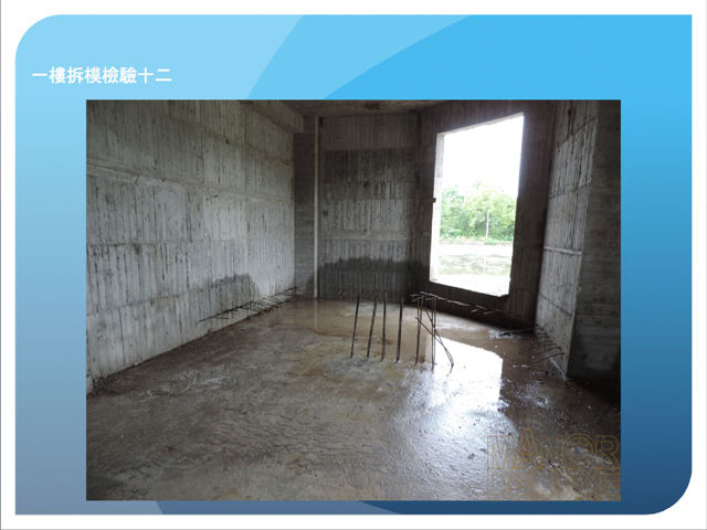

 樓主| 發表於 2017-1-22 21:59:59 | 顯示全部樓層

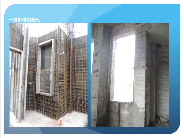

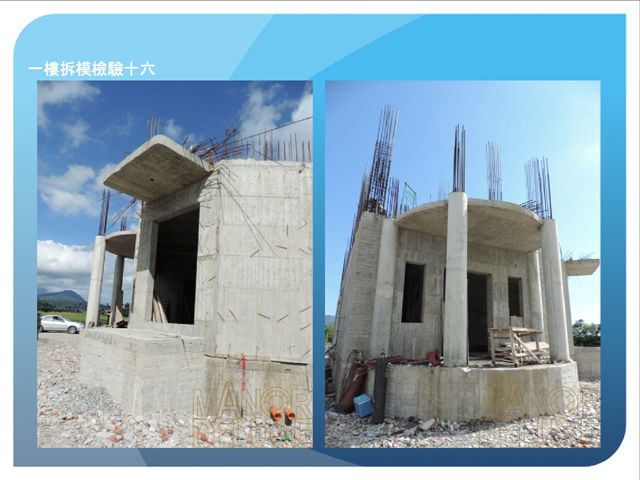

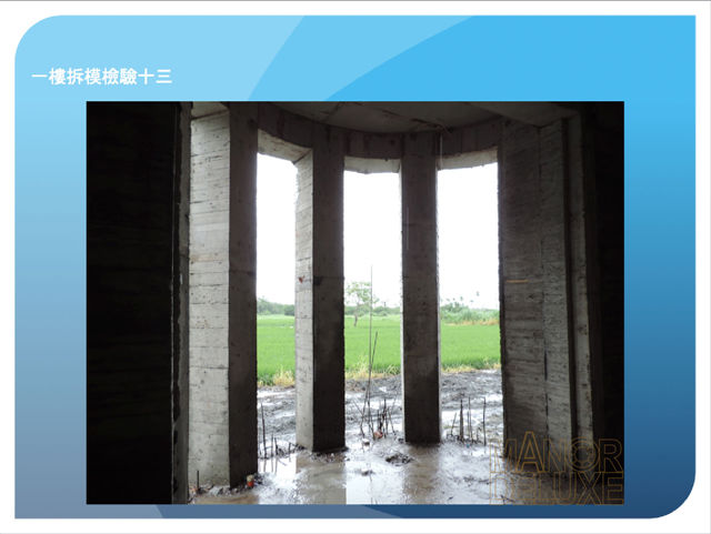

小瑕疵很難避免,但大致上還不錯跟我的預期沒有差太多。

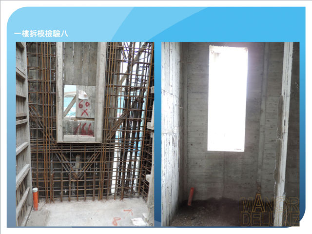

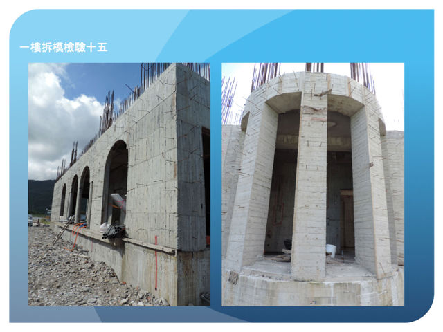

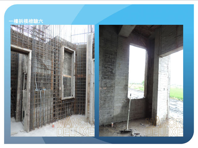

 樓主| 發表於 2017-1-22 22:25:54 | 顯示全部樓層
本帖最後由 tonychang 於 2017-1-22 22:27 編輯
要避免混凝土灌漿之後瑕疵太多,其實有很多預防工作要做。
首先在設計時牆體不能太薄,我想一般外牆厚度大概都設計15公分,內墻12公分。
試想15公分的外牆扣掉兩邊保護層10公分,只剩下5公分要容納4號鋼筋雙層雙向及開口補強筋,怎麼塞都塞不進去,所以一般包商就會將保護層變薄。我曾經看過很多工地鋼筋都貼膜了也不調整就直接灌,反正最後倒霉受害的都是屋主。
強烈建議既然量身定做自己的房子,外牆一定要設計20公分以上內墻15公分以上。
jsun8899 + 20 太棒了!
569
15356

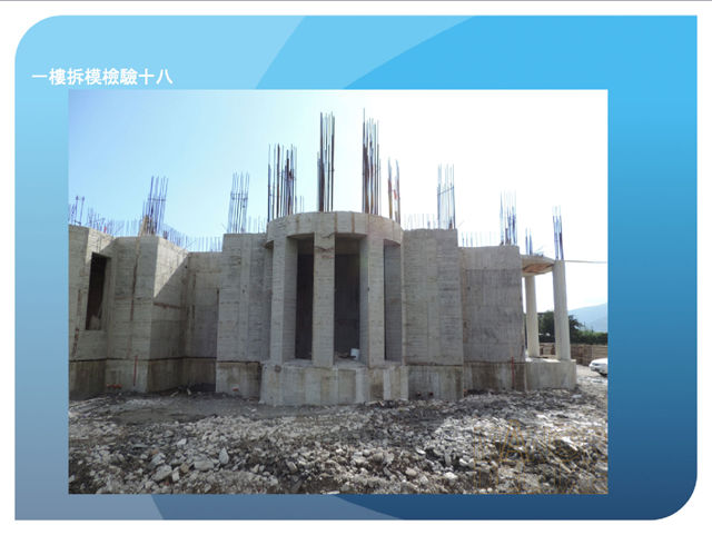

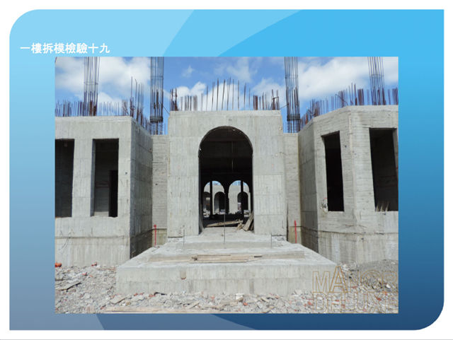

 樓主| 發表於 2017-1-22 22:40:57 | 顯示全部樓層
牆體設計加厚之後,鋼筋也按照標準工法綁紮,接下來就是灌漿這一步了。
我之前有分享過我的灌漿計劃有需要的朋友可以找一下。
灌漿不能貪快一定要慢慢灌。一般包商為了節省成本所以會盡量快,幫浦車是以小時計費的。
我想一般的農舍絕對不會像我鋼筋綁這麼密,水電配管這麼多。
我可以灌得好,你們也一定可以。

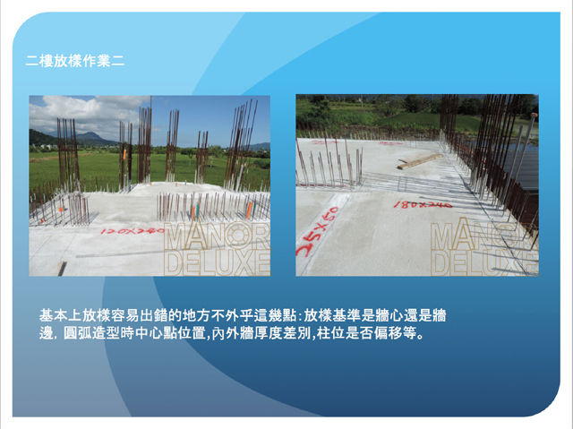

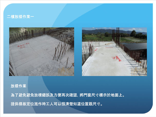

 樓主| 發表於 2017-1-23 10:48:51 | 顯示全部樓層
進行二樓放樣工作,有了上一次不幸的遭遇,這一次不再相信別人自己親自做。
jsun8899 + 20 太棒了!

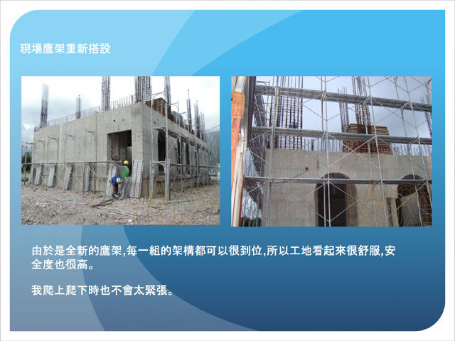

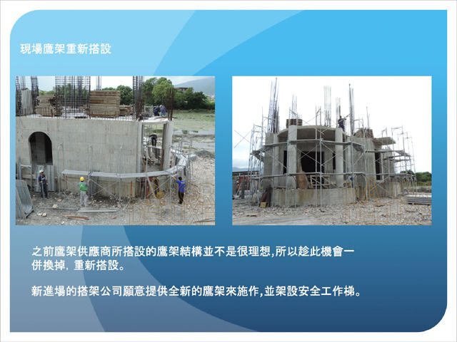

 樓主| 發表於 2017-1-23 19:46:20 | 顯示全部樓層
鷹架重新搭設

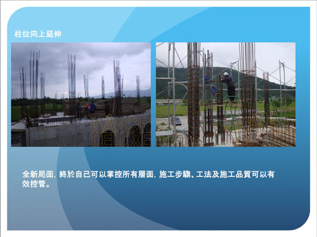

 樓主| 發表於 2017-1-23 19:50:44 | 顯示全部樓層
到此一樓工程總算告一個段落,緊接著進行二樓柱子延伸鋼筋綁紮。

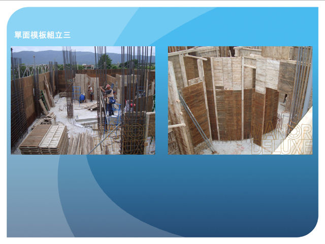

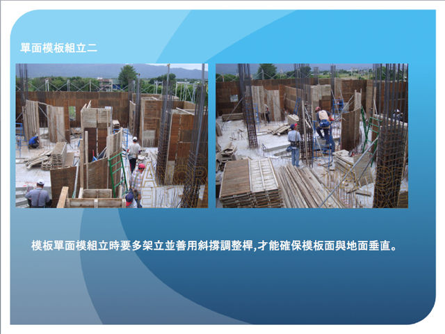

 樓主| 發表於 2017-1-24 08:20:52 | 顯示全部樓層

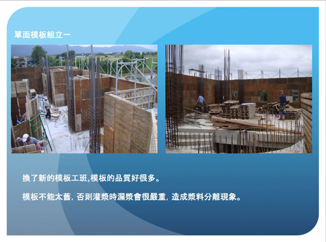

本帖最後由 tonychang 於 2017-1-24 08:22 編輯
單面外側模版組立

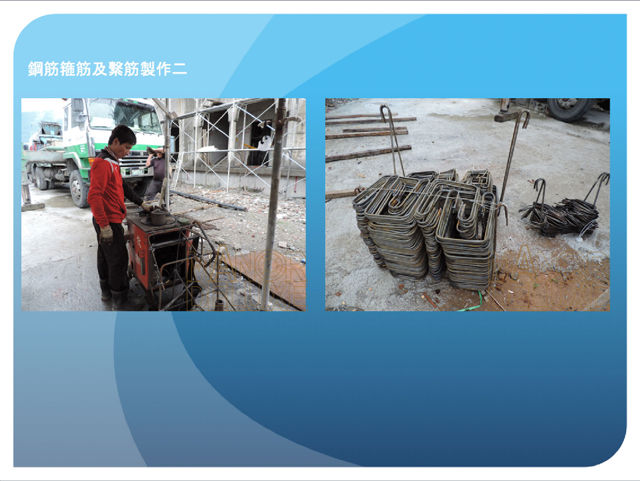

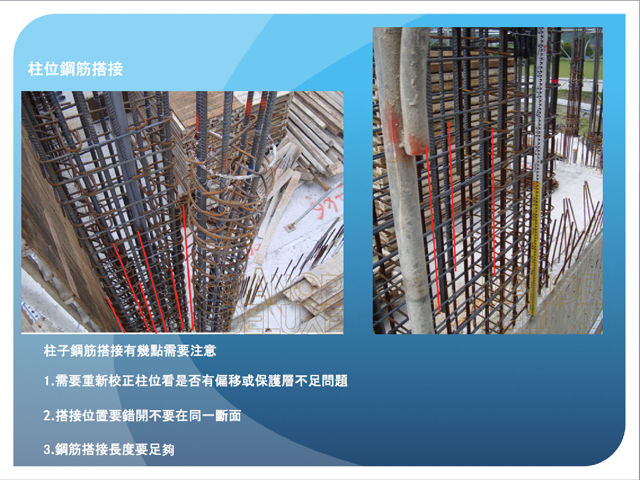

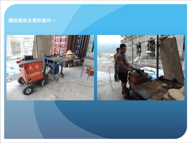

 樓主| 發表於 2017-1-25 09:47:34 | 顯示全部樓層

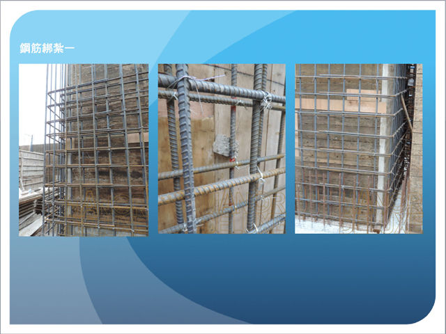

本帖最後由 tonychang 於 2017-1-25 09:49 編輯
鋼筋綁紮一
由於是點工點料,所以鋼筋彎鉤我捨去由工廠加工改由現場製作。
最主要是我不相信鋼筋工頭會算得準彎鉤尺寸。
另一方面柱子接下來會需要延伸搭接,所以箍金跟繫筋採用工廠加工彎鉤不容易緊密組合。
牆筋彎鉤我也希望一次到位中間不要接了又接。
最大的好處是現場可以配合我需要做加強彎鉤。
jsun8899 + 20 太棒了!

15356

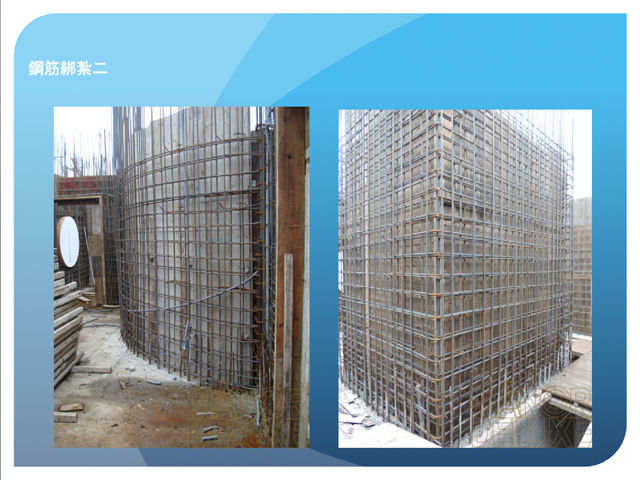

 樓主| 發表於 2017-1-25 09:52:32 | 顯示全部樓層
本帖最後由 tonychang 於 2017-1-25 16:51 編輯
鋼筋綁紮二
鋼筋綁紮應注意事項,我之前有介紹過了這裡就不再最贅訴。有需要的朋友可以往前看一下。

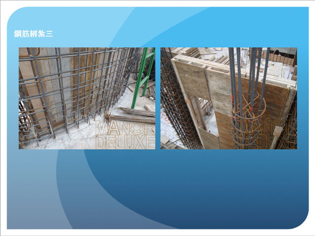

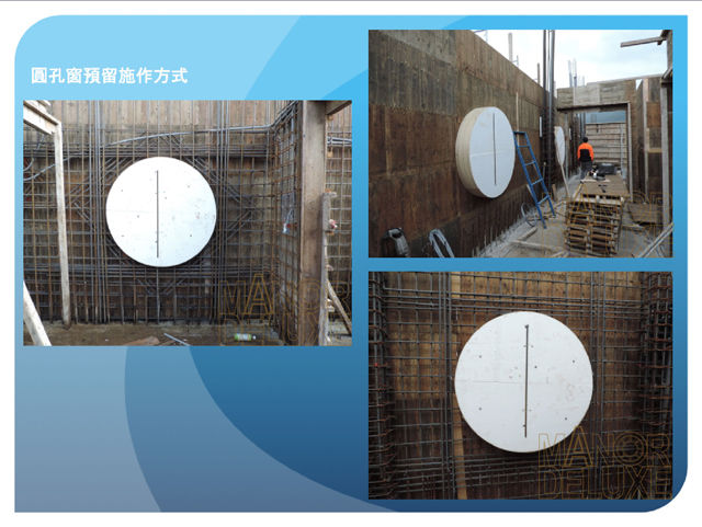

 樓主| 發表於 2017-1-25 17:03:50 | 顯示全部樓層
鋼筋綁紮三
我的建築物部分窗戶採用圓孔窗設計,為了要讓脫模之後窗型完美,盡量避免再敲敲打打,採用保利龍塑型灌模。
