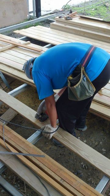

預定在曙U外作一處5m X 6m木棧板平台
以南方松為主要板材
尺寸=3.6m*14cm*2.6cm南方松木棧板材料費約2萬多
施工費自己diy找空檔安裝施工

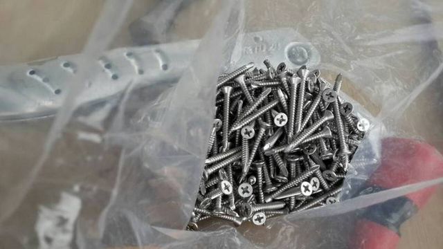

原本要以不銹鋼自攻牙螺絲鎖裝
但實際鎖時太困難費力進度緩慢
索性以鋼釘氣槍打釘固定板材(反正只是固定)
進度就非常快速
因南方松很容易吸收水份

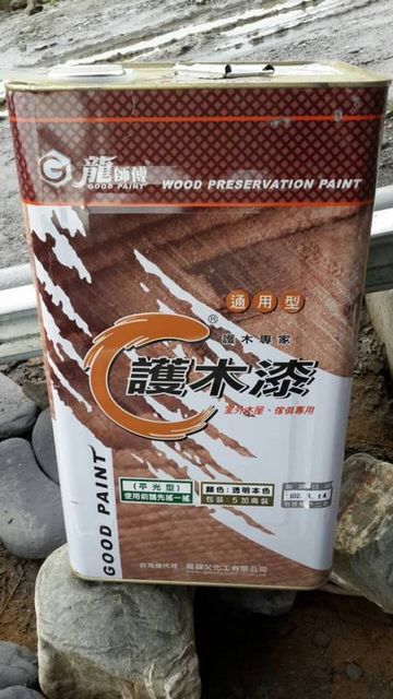

故在施工前下方先漆一層室外型護木漆(油性)
上方等完工後在上漆
預計下星期完工~~~

室外型護木漆(油性)5加崙裝3000元/桶
不銹鋼自攻牙螺絲鎖裝測試失敗

發表於 2013-11-3 22:55:58 | 顯示全部樓層
872f457f 大
鋼釘氣槍打釘固定板材進度的確非常快速!可是使用一段時間後很可能會出現異音情形!
不鏽鋼自攻螺絲又不耐鑽孔!因此建議.再準備一支電鑽.先以小一點金屬鑽頭鑽孔.再鎖不鏽鋼自攻螺絲應該會比較耐用穩固!(供您參考)
這個漂亮的平台使用率應該會蠻高的!diy無價.也可以做口碑!加油!

是阿,
先鑽小孔再鎖螺絲,會比較穩固點,
以後維修也方便.

 樓主| 發表於 2013-11-4 13:36:22 | 顯示全部樓層
h5060 發表於 2013-11-4 12:49
是阿,
先鑽小孔再鎖螺絲,會比較穩固點,
以後維修也方便.
謝謝上列朋友~
我還在木棧板安裝進行中
我還可改變工法
去買支金屬鑽頭來施工
感謝~!

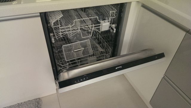

872f457f 發表於 2013-10-24 08:13
約5m上下主櫃+約4m中島櫃
結晶鋼烤面板
防水板櫃身
建議洗碗機不要選購,當初我家也選購一台洗碗機3萬元,一家5口人沒幾個碗跟本使用不到,入住了2年到目前還是完封未使用過又佔了一個櫃體
