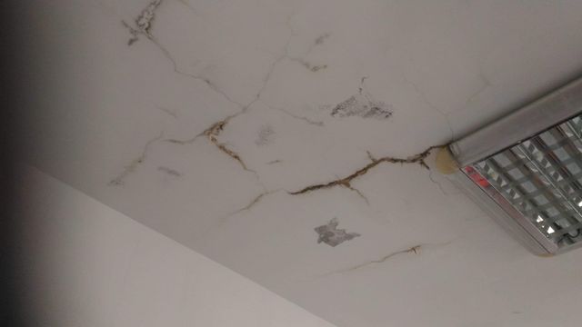

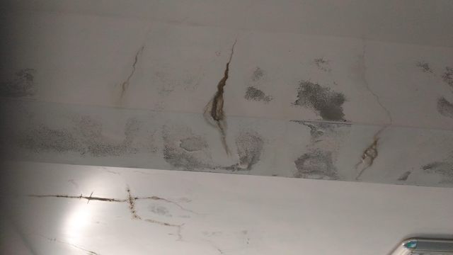

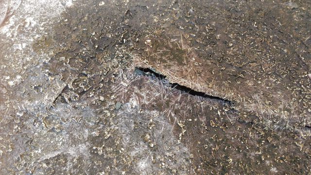

我的透天厝是二層樓的 ,二樓頂的陽台\屋頂沒有加蓋遮陽屋頂所以屋頂陽台是直接接受風吹雨打的,
現在狀況如下
二樓屋頂露天陽台有嚴重膨龜,然後二樓天花板龜裂,嚴重漏水,用水桶接,很快就滿了,
請教如果這樣,是否適用高壓水柱清理乾淨,然後塗益膠泥接著塗防水底漆,然後上面漆
真的不知道該如何處置
還是用無機防水水泥?
因為我是天台,實在不知道如何灌注,裂縫約1~2mm,會擔心二樓天花板強渡問題
也曾想用三分薄木板在二樓天花板先封住,再從屋頂灌稀釋的水泥
總想不出好方法,總覺得屋頂防水遠比屋內防水˙重要太多
請不吝賜教

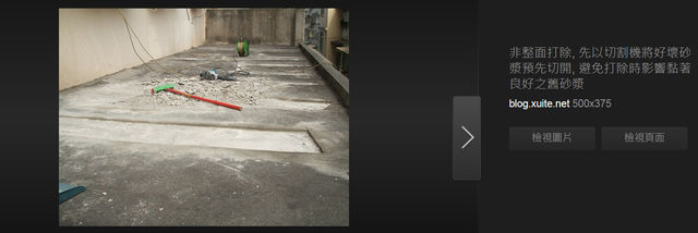

如果 是 小弟~ 只是 局部漏水~也同樣 會 選擇 局部處理~
但是 應該 不會 用 益膠泥~ 我會 先用 矽酸質 滲透~ 再鋪 防水水泥~再塗防水漆 ~
這 屋頂露天陽台 以前 有作過防水嗎 ?
現在 屋頂露天陽台 有嚴重膨龜~ 是 水泥 還是 舊防水層  膨龜 ?

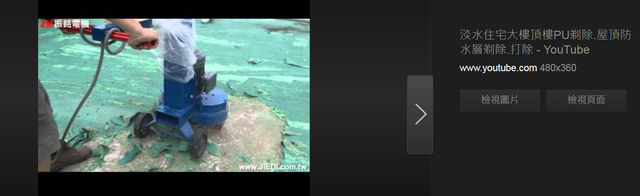

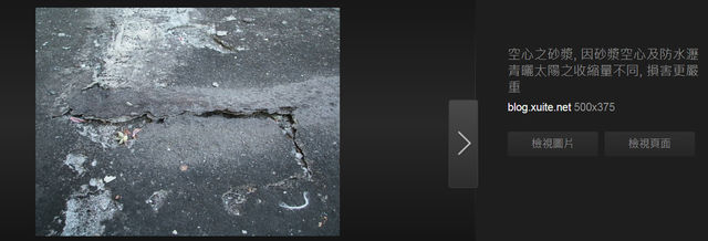

從  網路 抓來 3張圖 ↓↓↓ 都是 處理 屋頂漏水的~
上面 有局部處理 也有 全面重作的~ 視 情況而定 ~
作法雖然不同~ 但是 不管要 塗漆 或 再鋪上水泥~ 都必需 要 徹底的 清除表面 ~
才能 讓 漆 或 水泥 有 良好的接著力~緊附在屋頂表面 ~
如果 可以 ~ PO上內外的照片 來 看~ 會判斷的 比較 精準 ~

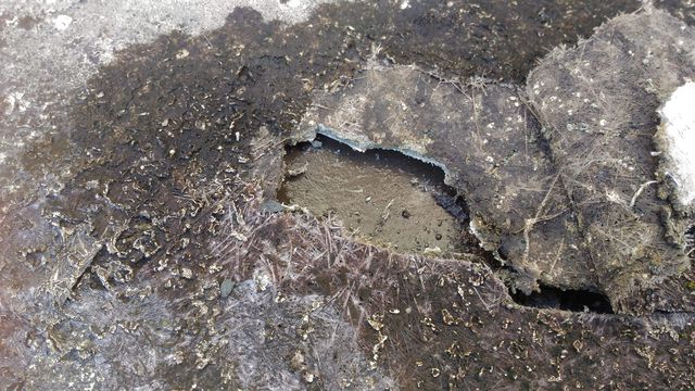

發表於 2020-1-16 19:16:47 來自手機 | 顯示全部樓層
本帖最後由 yeouginger 於 2020-1-16 19:58 編輯
aotsen2004 發表於 2020-1-16 00:52
現在狀況 ...
以上第一二張,及三四張分別為二樓屋頂及二樓上面的陽台,我試著用刀片畫開頂樓天台看得出只有約1~2mm的防水層厚度,說實在的,自己越看越有些擔心屋頂的強度夠不夠,可是朋友說只要後續防水好了,就沒問題了,是真的嗎?

 樓主| 發表於 2020-1-17 10:53:00 | 顯示全部樓層
yeouginger 發表於 2020-1-16 19:16
以上第一二張,及三四張分別為二樓屋頂及二樓上面的陽台,我試著用刀片畫開頂樓天台看 ...
要趕緊處理~ 看照片 樑柱裡面的鋼筋~已經被鐵鏽腐蝕~
這間房子 如果 是 小弟 修繕~
露台 首先 會 去除 所有的防水層~徹底清潔後~ 再來 找找看 有無裂縫 ~
看照片中 防水層 下面的 素地 還很乾淨~ 沒有 長很多青苔 ~ 應該 趁早處理~ 免得 越拖越嚴重~
屋內 用電鎚 鑿開 橫樑 旁邊的 少許水泥~ 方便 除鏽 跟 塗漆 ~漆乾後 再補回 水泥 ~
露台 防水 選擇~ 可以  打毛素地後 直接 鋪防水水泥 ~ 也可以 塗底漆 再塗面漆~
太陽曬個幾年 防水漆 可能 剝落~ 水泥 不怕 太陽曬 ~撐個 1X年 應該沒什麼問題 ~~
慢慢作 別急~ 如果 為了 趕時間 每個工續 作的不徹底~就很容易白忙一場 !!

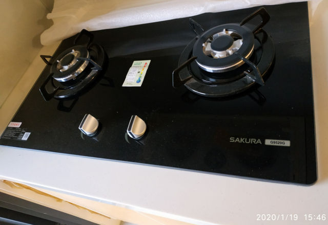

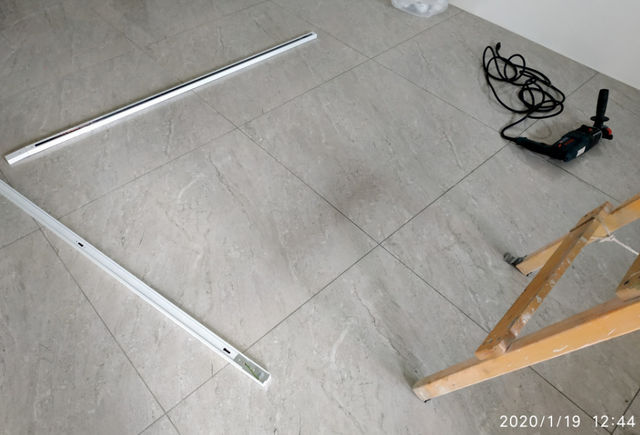

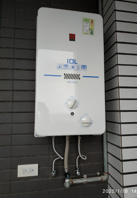

 樓主| 發表於 2020-1-21 22:53:37 | 顯示全部樓層
這兩天 快過年 朋友 急著 搬進新屋 ~ 找 小弟 去幫忙 裝燈 裝熱水器 裝窗簾~~
本來 也不怎麼想去~ 但是 聽到 朋友說: 找工地的水電 工錢 全包 要 1萬8~
實在 也 太貴了~ 只好  請 我去~ 1天 工錢 3千~ 比 那些 水電 便宜 太多~ 呵
花 2天 下午~ 等於 1個 工作天 完成~ 3千元 找 小弟 作這麼 簡單的事~ 也算浪費 .........
上次 洗 前面鄰居 1 到 5樓 外牆 ~前後 兩面牆 ~ 1天 搞定 ~ 爬上爬下的 也是 3千~ 呵
怪人 ~這 建商 送的 櫻花瓦斯爐 也不要用~ 說 要用 電磁爐 ~
明知道 我又沒在 煮菜 ..... 還要送我~ 換 請我 幫他 拉1條 220V的線 ~當 工錢 !!
