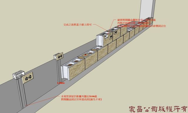

發表於 2016-2-19 11:17:43 | 顯示全部樓層
很漂亮 我很有興趣 請問水電如何配管
289
259
259
 樓主| 發表於 2016-2-25 16:54:05 | 顯示全部樓層
im7009 發表於 2016-2-19 11:17
很漂亮 我很有興趣 請問水電如何配管
空心磚中空部分都可以走管路喔

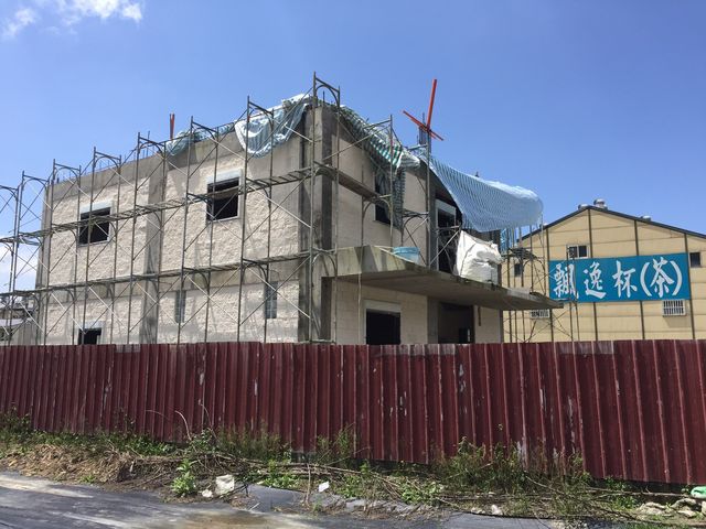

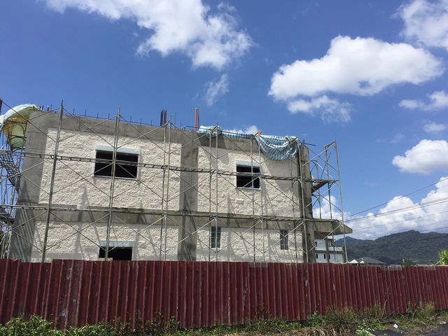

 樓主| 發表於 2016-2-25 16:55:29 | 顯示全部樓層
施工中
