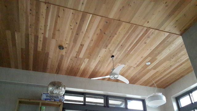

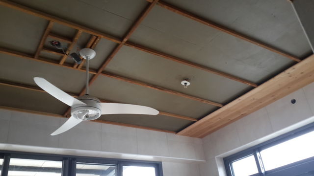

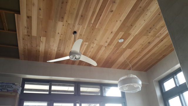

原曙U天花板設定以清水模拆模後原色
後來改塗上深色彈性水泥上色
第3次修改乾脆釘上香杉木板
添加原木風格又有淡淡木頭香氣飄散
自己也diy封釘了4天才完成
順便安裝燈具/吊扇
這盞吊扇是本站熱心home友"開花的樹"推薦
真是不錯!!!
吊扇可遙控3段風速&下面有裝飾照明燈
謝謝啦~!!
釘完1.2吋角料後
先以膨脹螺栓強力固定在天花頂水泥樓板
否則以後轉著砸下來不是開玩笑的
吊扇可遙控3段風速&下面有裝飾照明燈
封釘香杉木板後安裝~吊扇/照明燈
香杉天花板完工~~~
木板完工後不用上漆
可調節濕氣弁赨r
又可散發木頭香氣

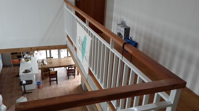

室內欄杆請鐵工以不銹鋼方管安裝烤漆
白色是老婆獨排眾議顏色(大家都建議深色系)
欄杆完成後自購婆羅州鐵木符手(工廠切割成凹字形)
以電鋸切90度接角及電鑽鎖鑽
鐵木新料為淺木色
慢慢隨時間會轉變深褐色
與白色形成對比~

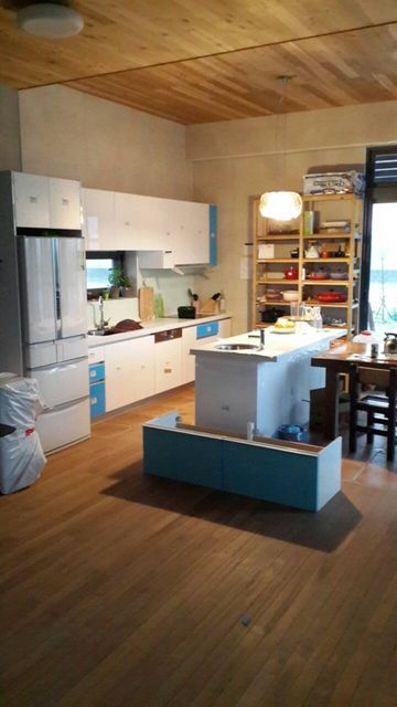

廚房天花板幾天前封釘完成
還是要有個幫手才好
從樓梯上上下下應該有200趟
冰箱及系統廚具都定位完成

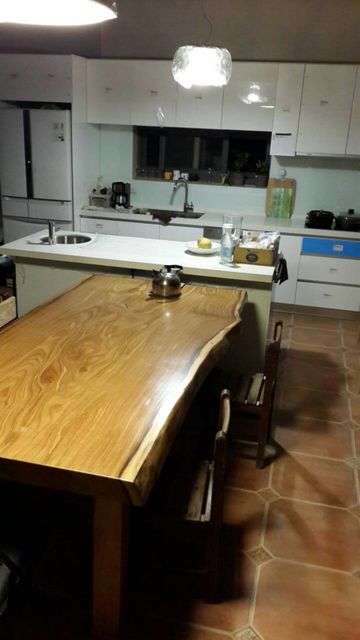

上星期原木廠訂的原木桌也送到
搬入廚房
臥室床組搬入
燈具也自己配接電源線鎖裝完成
室內應該有90%完成
等好天氣處理室外部份
道路現還是泥濘一片
宜蘭真是多雨的地方~

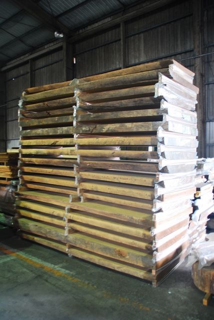

Q:哈哈~我也對你原木桌有興趣,我去了礁溪省道上一間原木店看了,尺寸不合所以還沒下訂,
  他有分T腳跟原木剖半的腳,我是看他桌面又厚又大超喜歡,8大可否告知這張原木桌價格~
A:原木桌要看樹種像紫檀.檜木(東南亞進口)一張要10多萬
  我這張是非洲柚木到好約5萬多(我喜歡柚木木紋粗獷,含油蠟防水耐久)
  當然以有便宜又耐用樹種花梨.櫸木.橡木等應該3-4萬吧
  也要看原木場庫存貨剩下什麼樹種~!!
  我建議直接去原木工廠買原材請工廠加工會比去店面買成品便宜很多
  而且可以選擇自己喜愛的木材紋路
原木工廠選擇自己喜愛的木材紋路
