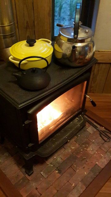

發表於 2014-12-14 00:30:41 | 顯示全部樓層
ljc 發表於 2014-12-6 12:16
我12/5也開始燒了
但社區裡有龜毛鄰居會來敲門抗議
像我一樣煙囪從屋頂算起加高三公尺,煙都跑遠遠地!
