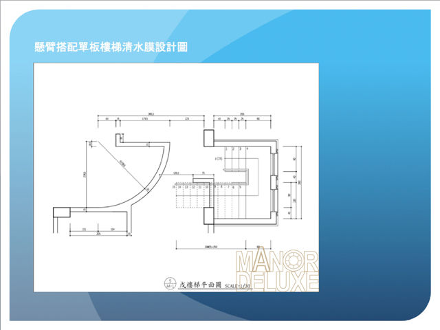

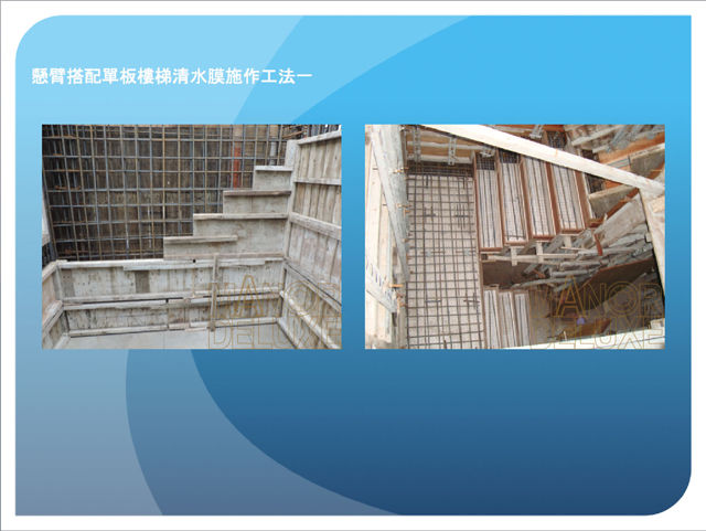

 樓主| 發表於 2017-2-6 19:31:18 | 顯示全部樓層
本帖最後由 tonychang 於 2017-2-6 19:32 編輯
懸臂加單板混合式樓梯施作
jsun8899 + 20 太棒了!

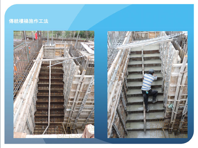

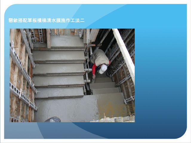

 樓主| 發表於 2017-2-7 17:14:04 | 顯示全部樓層

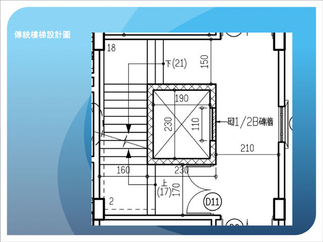

一般傳統樓梯施作
jsun8899 + 20 太棒了!

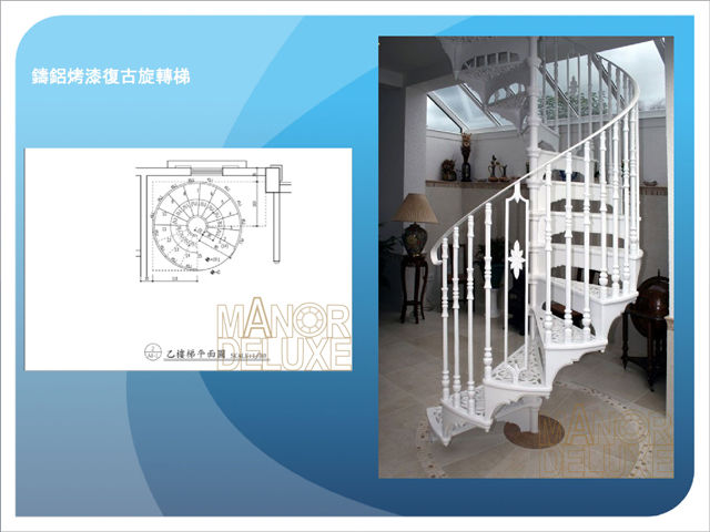

圓形旋轉鑄鋁樓梯
這個樓梯是選用現品,屆時現場直接安裝。

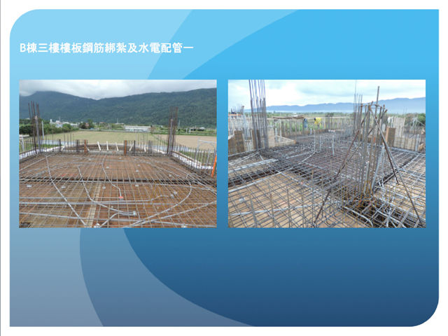

 樓主| 發表於 2017-2-8 20:49:18 | 顯示全部樓層
工程進度終於來到三樓板,由於二樓是整個工程中最複雜的樓層。套房數最多,浴室數量也最多。
而且樓梯一座比一座更難施工,當地的鋼筋、模板師傅幾乎都沒人做過這樣的案子。
搞得我很慘,要時時陪笑、時時安撫、時時給點心補貼------。
就沒人表示,感謝有這樣的機會可以學習到新的施工技能。

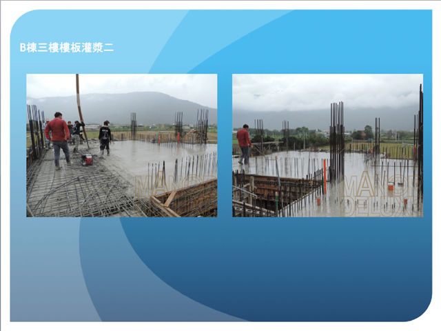

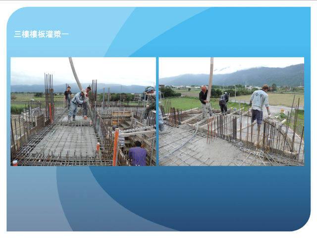

 樓主| 發表於 2017-2-10 08:14:37 | 顯示全部樓層
三樓板灌漿作業
jsun8899 + 20 太棒了!

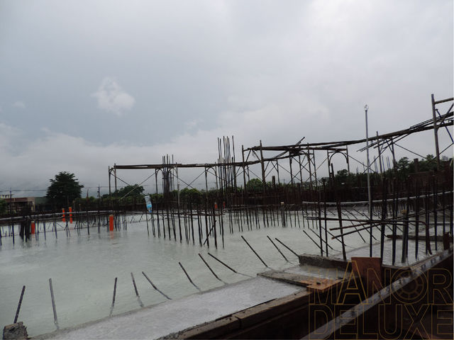

發表於 2017-2-10 09:45:36 | 顯示全部樓層
請教一下,我家灌完漿之後很容易龜裂,請問你的有這種問題嗎?
我灌完隔天就澆水,還是你有特別的方法防止龜裂,
地坪灌完漿龜裂的好嚴重,每天都有澆水了
tonychang + 20 感恩啊!

 樓主| 發表於 2017-2-10 19:43:34 | 顯示全部樓層
本帖最後由 tonychang 於 2017-2-10 22:52 編輯
o7u7n 發表於 2017-2-10 09:45
我灌完隔天就澆水,還是你有特別的方法防止龜裂 ...
因為你沒有提供照片所以無法判斷到底是何種原因造成龜裂。
不過樓板龜裂不外乎這幾種狀況
1.保護層太薄,不知你的樓板厚度是設計多厚。
如果是15公分肯定太薄,雙層雙向鋼筋綁紮再加上角隅補強鋼筋厚度,
你的上面層水泥保護層應該不超過2公分。包商一定不可能幫你加厚。多灌一公分的厚度,整個樓層要增加多少費用!所以有可能是太薄的緣故。我的樓層厚度是灌20公分,頂樓是灌25公分所以沒有這一部分的問題。
2.水泥、沙及礫石的配比問題。
如果你是採用知名的預拌廠因為不會有這一方面的疑慮。除非不是上面所示,灌漿時又刻意加水就有可能。我是採用國產水泥,幫浦車作業時我都有監控所以比較不敢亂來。
3.養護水潤問題。
灌漿之後36小時內因為化學作用,混凝土會產生高溫,所以需要灑水來降溫。依你所提應該不會是這個原因。
我水潤的方式是灌完漿初凝之後,先用水漫的方式讓整個樓板淹滿著水(四周模板有加高)先不用撒水器避免表層起沙。24小時之後再換成撒水器施作,比較費工夫就是了。
希望有幫你解惑。如果裂的真的很厲害,室內樓板比較沒問題,你還會有泥作貼地磚等步驟。室外泥作施作前防水要確實做到位。小小說明不吝指教。

發表於 2017-2-10 22:51:27 | 顯示全部樓層
tonychang 發表於 2017-2-10 19:43
不過樓板龜裂不外乎這幾種狀況
1.保護層太薄 ...
改天把照片補上,大約是0.2cm的縫,長度約50cm,
我家是使用台灣水泥的3000psi的混泥土
灌漿完隔天馬上就灑水了,
我家是自辦案,免建築師簽證和免營造廠監工
所以
放樣
挖地基
綁鋼筋
板模
水電
灌漿
感謝大大提供的意見唷

 樓主| 發表於 2017-2-10 22:56:52 | 顯示全部樓層
o7u7n 發表於 2017-2-10 22:51
灌漿完隔天馬上就灑 ...
如果可以同樣的位置鋼筋綁紮照片及灌漿完成照片一起po比較容易判斷。

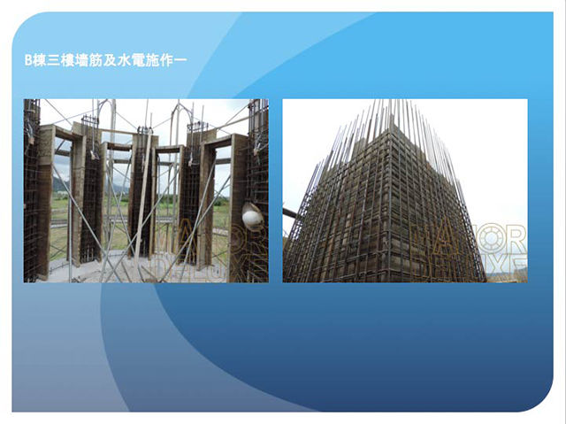

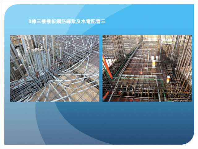

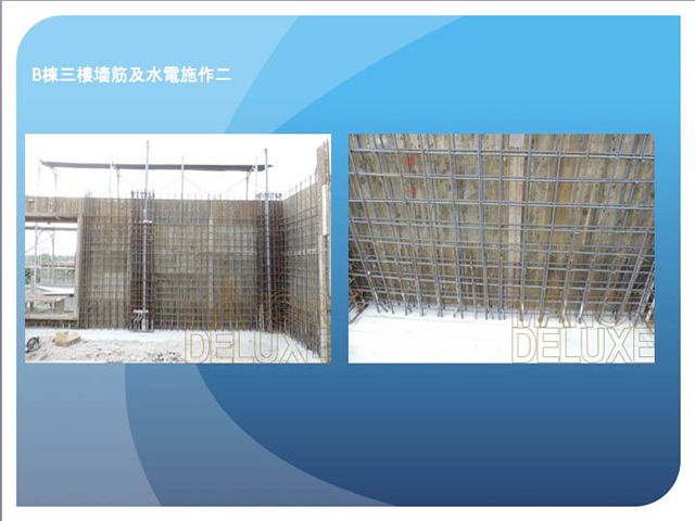

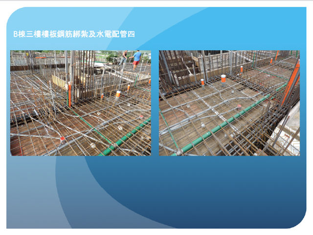

 樓主| 發表於 2017-2-12 15:52:41 | 顯示全部樓層
本帖最後由 tonychang 於 2017-2-12 15:54 編輯

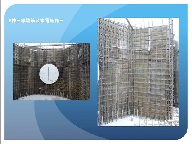

三樓牆壁鋼筋綁紮及水電施作
參與人數 2威望 +32 收起 理由
jsun8899 + 20 太棒了!
LKK46 + 12
