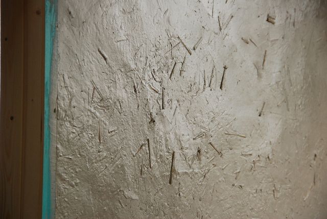

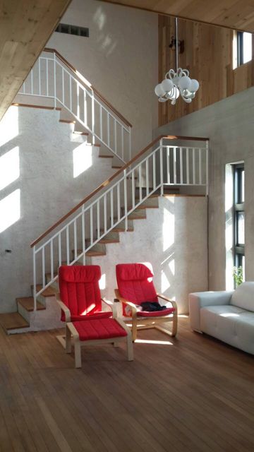

 樓主| 發表於 2013-12-1 23:08:01 | 顯示全部樓層

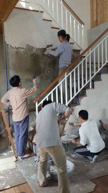

室內手做DIY稻桿灰泥牆
忙一天終於完工~
感謝6位好朋友情義相挺
室內工程到目前終於告一段落....
稻桿灰泥牆DIY塗抹
DIY塗抹人員留下手模印記念
稻桿灰泥牆完工乾燥須風乾數日
PS:2HOME友無巢氏來訪
      施工中招待不周
      歡迎光臨~~

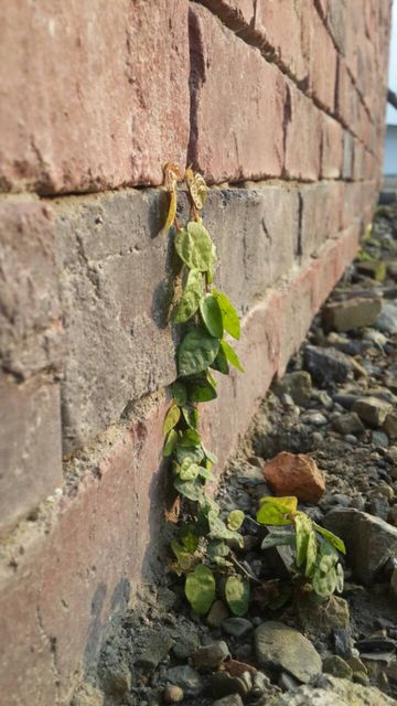

連鎖磚排列組合連鎖磚很不錯可滲透地面積水
去朋友家摘回爬牆植物"薜荔"
現已開始展現爬牆生命力
期望有片綠意大牆

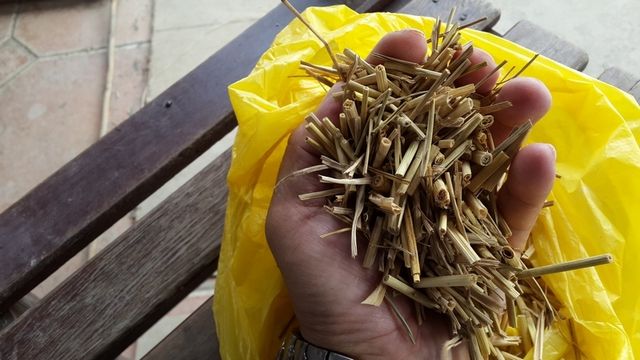

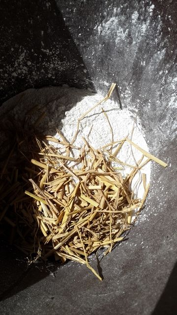

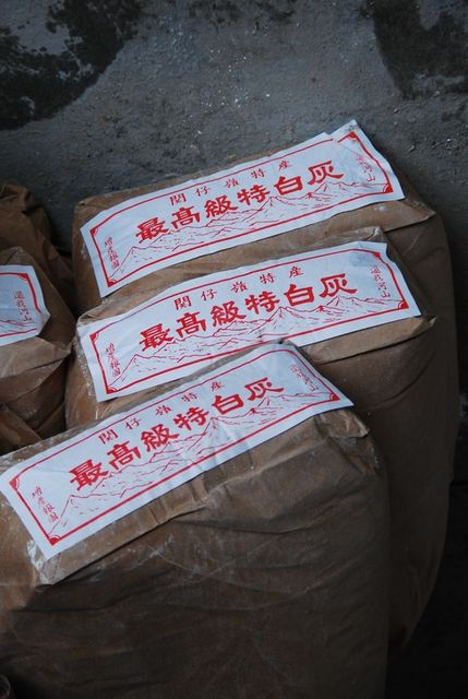

 樓主| 發表於 2013-12-7 22:52:18 | 顯示全部樓層
yellow1 發表於 2013-12-7 10:35
可否分享稻桿灰泥牆配方........

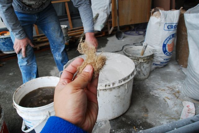

稻桿白灰泥牆配方一桶)
新鮮稻桿(剛收割曬乾最好)切段約5cm=成人4把
關仔嶺白灰(一包約80元)=半包
麻絨(一包約150元先泡水去黑物質)=成人一把
白膠=約20c
上述材料大型傳統建材行都買的到
惟"麻絨"要鄉間傳統建材行
才買得到,賣的店家不多!

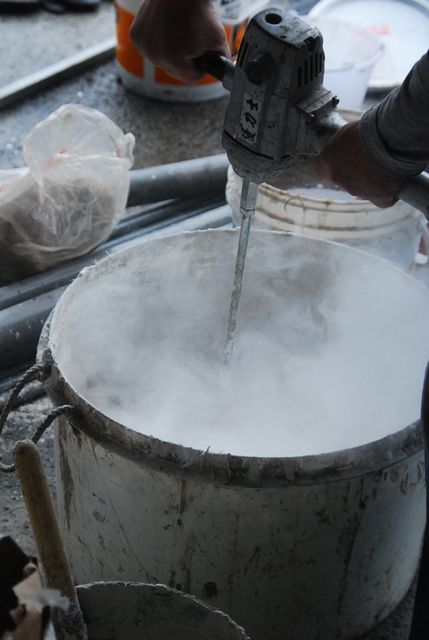

稻桿白灰泥牆施工法:
以"關仔嶺白灰+麻絨+稻桿+水"拌勻(約&#34100;曙黏度易施工
抹上牆面厚度約2cm
乾燥約3-4天才會硬化
牆面會有粗獷痕跡屬正常
以水泥攪拌機攪拌會省力釵h
一坪材料費約100元
這是很傳統的施工法
弁鉊繶^藻土差不多(吸附空氣調節濕度)
弁觜P值很高
自己DIY很容易上手
希望對你們有助益~!
關仔嶺白灰(一包約80)=半包
加水"拌勻約&#34100;曙黏度易施工抹上牆面
麻絨(一包約150先泡水去黑物質)=成人一把
以水泥攪拌機攪拌會省力釵h
抹上牆面厚度約2cm
乾燥約3-4天才會硬化
牆面會有粗獷痕跡屬正常
弁鉊繶^藻土差不多(吸附空氣濕度)

發表於 2013-12-8 23:24:45 | 顯示全部樓層
依我之前上過古都基金會--白灰壁的課....
一般生石灰要先養灰.....熟成幾個月...這部分怎麼處理!
856
22726
 樓主| 發表於 2013-12-9 09:08:26 | 顯示全部樓層
本帖最後由 872f457f 於 2013-12-9 09:13 編輯
yellow1 發表於 2013-12-8 23:24
生石灰
具有強烈脫水性
吸水後變成熟石灰用來做乾燥劑
加水時放出大量熱溫度高可把水煮開
生石灰曝露在空氣中養灰數月
逐漸變成氫氧化鈣及碳酸鈣
不再與水消化產生熱能
一般市售石灰都是熟石灰
加水後不會產生熱能
可直接使用~
但還是要戴手套隔離
石灰有強烈脫水性質
會咬手~~
石灰有可灑在木地板內當作乾燥劑
防止白蟻蟲害滋長~
