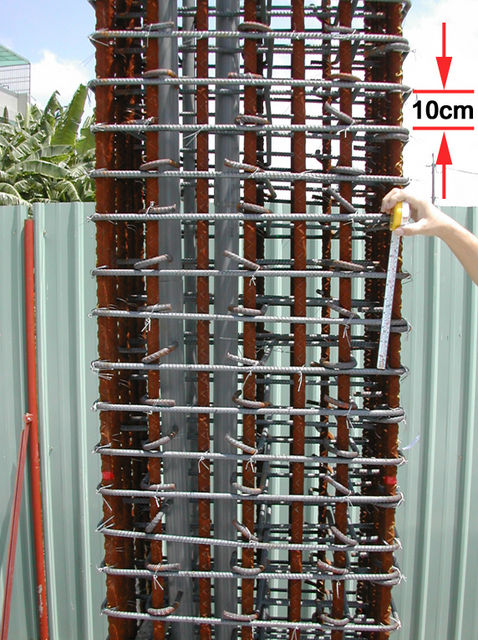

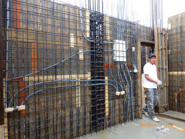

 樓主| 發表於 2013-11-10 17:39:04 | 顯示全部樓層

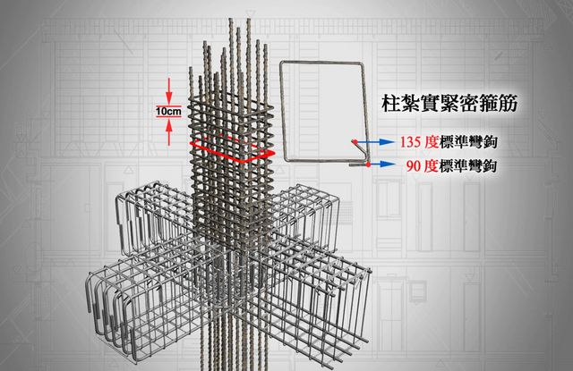

  關於柱箍筋的距離,上網查到:
http://www.jenn-jye.com.tw/high_ ... spx?id=12&kid=1
  柱紮實緊密箍筋綁法:
  柱箍筋緊密間距10㎝,柱紮實緊密箍筋一端為135度標準彎鉤,另一端為90度標準彎鉤,上下左右彎鉤位置要交互錯開,於樑柱接頭配置緊密箍筋,以確保達到規範要求的柱筋圍束作用及力量傳遞,加強柱體之受抗壓及抗剪強度,是柱箍筋設計的主要目的。
  看來,工班這種綁法,可以放心。

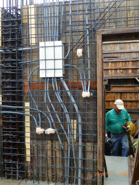

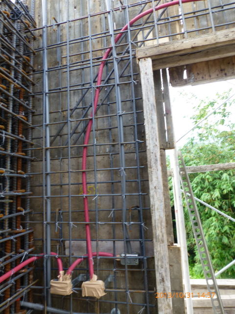

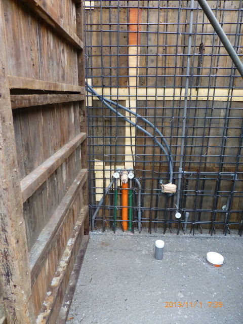

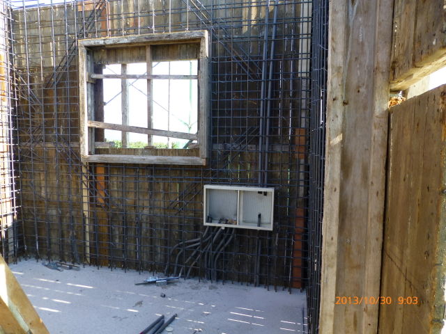

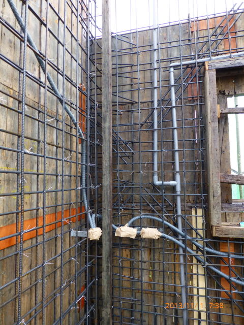

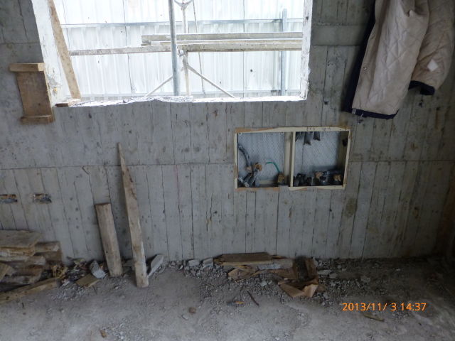

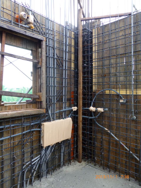

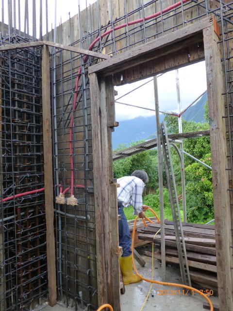

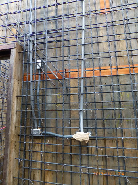

 樓主| 發表於 2013-11-10 21:11:06 | 顯示全部樓層
  10月28日(星期一)到10月29日(星期二)搬家休假
  接下來應該水電進場了!
  由於搬家,特別商請水電工班晚二天再進場,以便讓家人有時間搬家及整頓。
  10月30日(星期三)二樓水電配管:早上二人,下午五人;
  特別打電話請建築師在封模前來勘驗。
  10月30日(星期三)早上,建築師來勘驗,說一切沒問題,後續可以灌漿。
  10月31日(星期四)早上水電配管,下午核對水電配置
  二樓水電配管、開關箱及電信箱固定好:

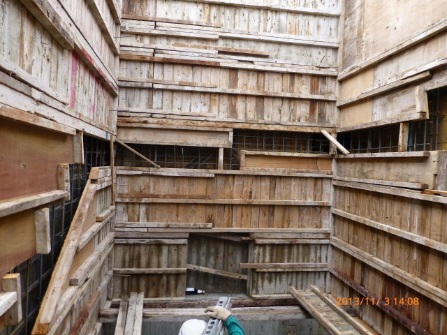

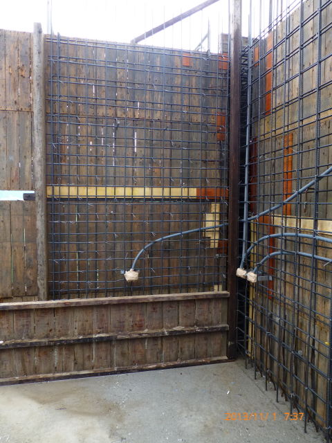

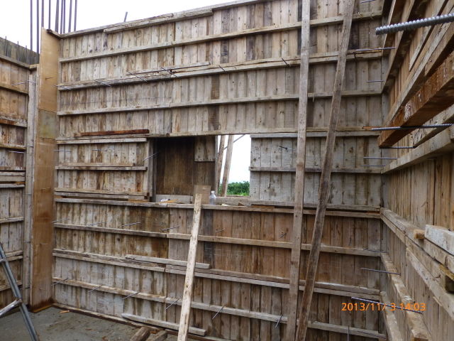

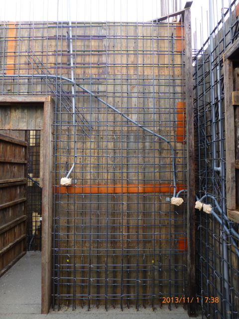

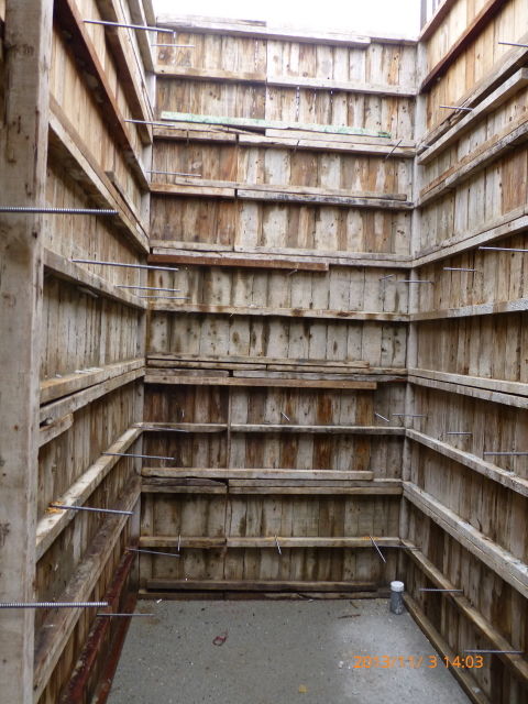

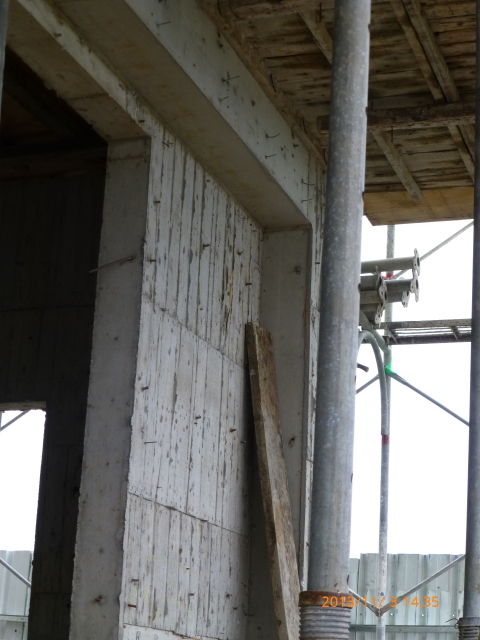

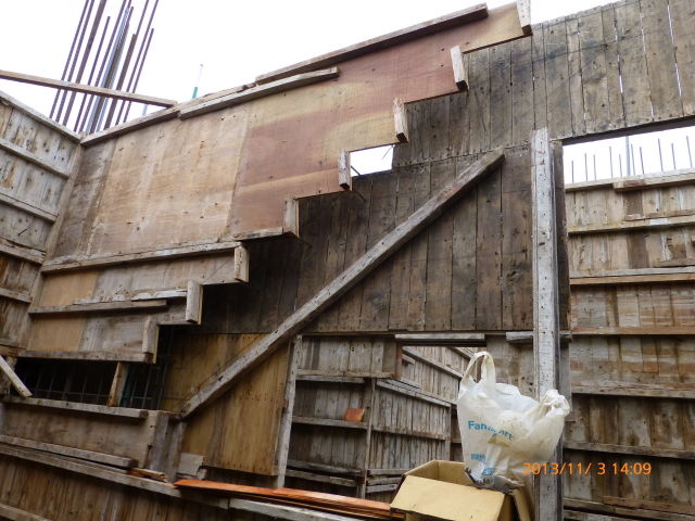

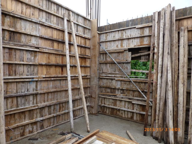

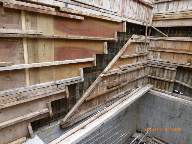

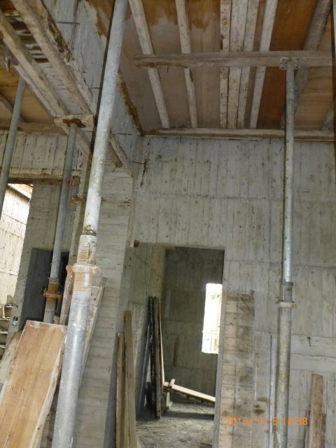

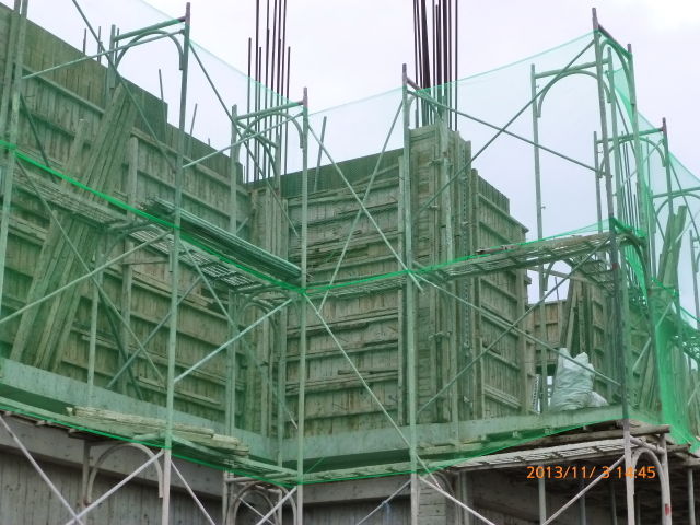

 樓主| 發表於 2013-11-10 21:55:59 | 顯示全部樓層
  10月31日(星期四)模板做二樓樓梯(三人)
  做好的樓梯模板:
  11月1日(星期五)二樓牆柱封內模:4人
  看到工地經理在洗地。問他,回答:因昨晚下雨,有粉塵。
  真盡責:
  二樓牆柱封內模:

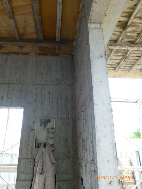

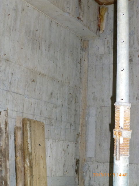

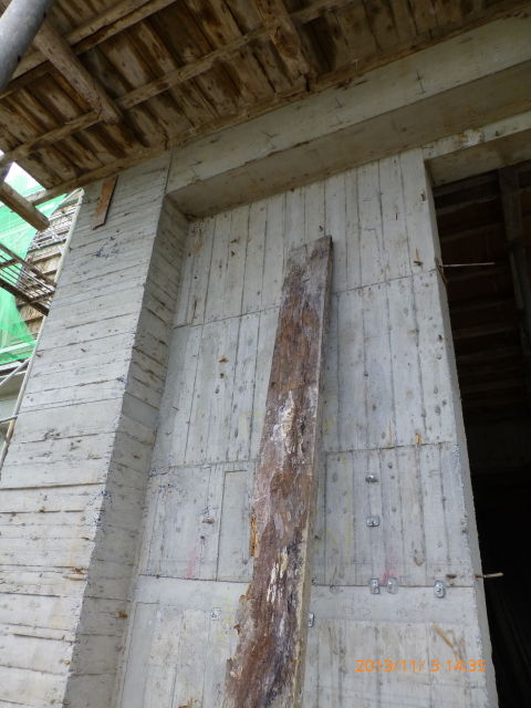

  補拍拆一樓牆面側模照片:
參與人數 3威望 +24 收起 理由
Happy和Lucky + 6 太棒了!
Ryan + 10
872f457f + 8 太棒了!
把握當下,珍惜擁有。

發表於 2013-11-10 21:57:34 | 顯示全部樓層
人間過客 發表於 2013-11-10 17:39
  關於柱箍筋的距離,上網查到:
http://www.jenn-jye.com.tw/high_quality_method_cont.aspx?id=12&k ...
不對!正確的方式應該是箍筋兩端都是135度彎鉤.
參與人數 2威望 +24 收起 理由
人間過客 + 4 我很贊同
alpha + 20 正確

發表於 2013-11-10 22:03:15 | 顯示全部樓層
請問你廁所馬桶糞管到灌完水泥後牆面的距離是多少公分???
參與人數 1威望 +4 收起 理由
人間過客 + 4 稍後再給您回報

 樓主| 發表於 2013-11-10 22:25:47 | 顯示全部樓層
margaret 發表於 2013-11-10 22:03
  等家人腳傷好點後,再到工地現場量,再給您回報。

發表於 2013-11-10 22:28:27 | 顯示全部樓層
可要確定馬桶與牆面的距離

 樓主| 發表於 2013-11-11 19:15:05 | 顯示全部樓層
雞腿 發表於 2013-11-10 21:57
  謝謝您的指教!
  因為不查,原意是安慰自己,柱筋綁一樣的間距,也是可以--指第一張照片。誤植第二張照片,引發誤會
  等家人腳傷痊癒,再到工地拍照驗證。
把握當下,珍惜擁有。
