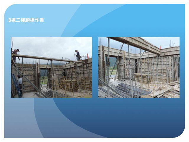

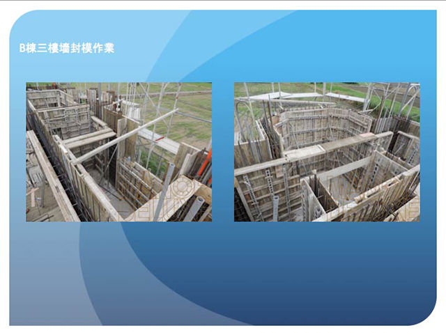

 樓主| 發表於 2017-2-14 18:30:54 | 顯示全部樓層
三樓牆壁封板及跨樑模板作業

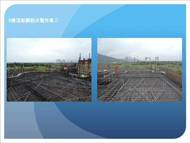

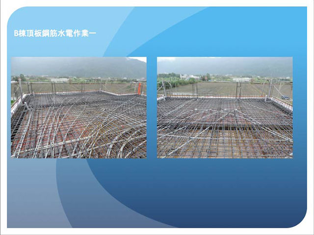

 樓主| 發表於 2017-2-14 18:36:20 | 顯示全部樓層
三樓頂板鋼筋綁紮及水電配置

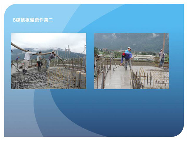

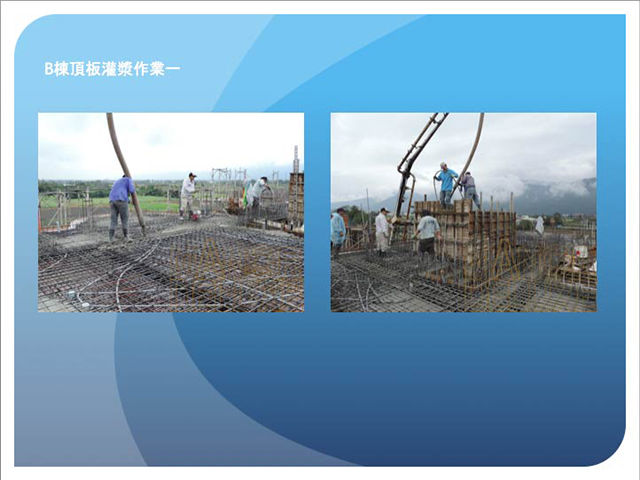

 樓主| 發表於 2017-2-15 06:50:12 | 顯示全部樓層
三樓頂板板灌漿作業

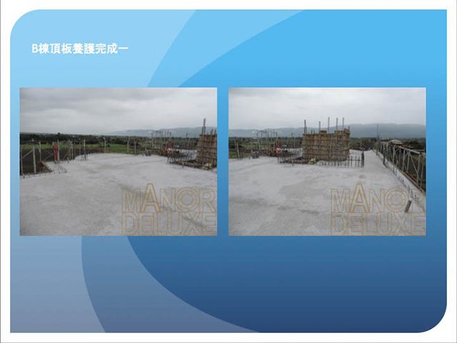

 樓主| 發表於 2017-2-15 06:51:27 | 顯示全部樓層
本帖最後由 tonychang 於 2017-2-15 06:52 編輯
樓頂板養護完成

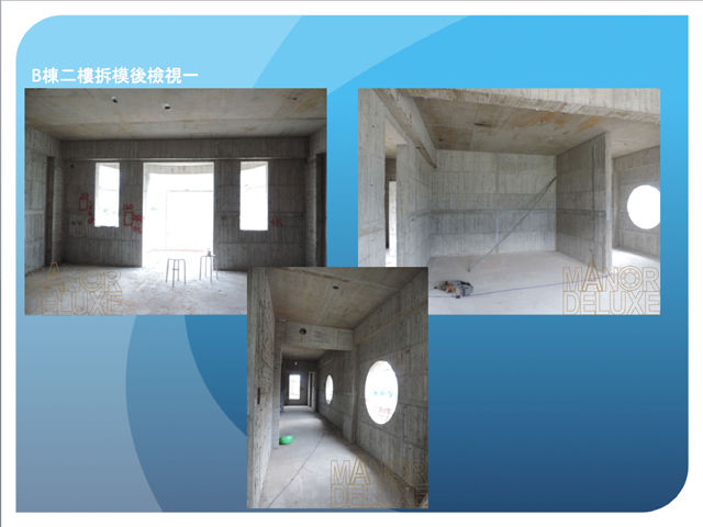

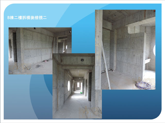

 樓主| 發表於 2017-2-15 20:53:18 | 顯示全部樓層
又到了二樓拆模後檢視灌漿成果了,整個灌漿品質還不錯
幾乎沒有瑕疵,標準達到90分以上

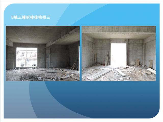

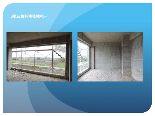

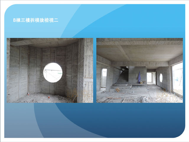

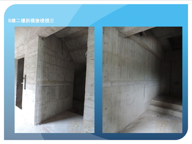

 樓主| 發表於 2017-2-15 21:36:00 | 顯示全部樓層
三樓拆模檢視成果

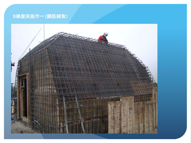

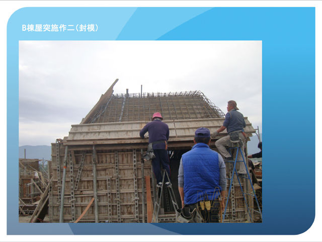

 樓主| 發表於 2017-2-17 08:16:31 | 顯示全部樓層
屋凸施作
B棟終於到了最後階段

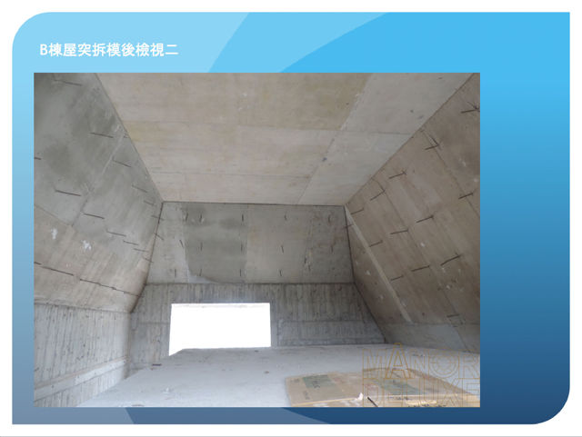

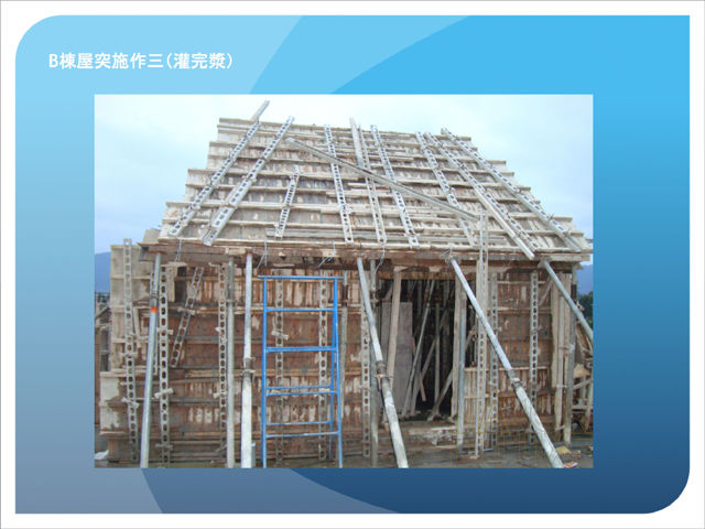

 樓主| 發表於 2017-2-19 08:05:05 | 顯示全部樓層
本帖最後由 tonychang 於 2017-2-20 06:39 編輯
屋突拆模檢視
B棟屋凸也是設計成斜屋頂,當作測試工班製作斜屋頂的技術及先演練一遍施工法,發現會有哪些困難之處可以事先預防或解決技術上的盲點。因為A棟的斜屋頂面積很廣斜度更大而且有多重斜面會銜接,難度很高。
甚幸灌出來的品質還不錯。

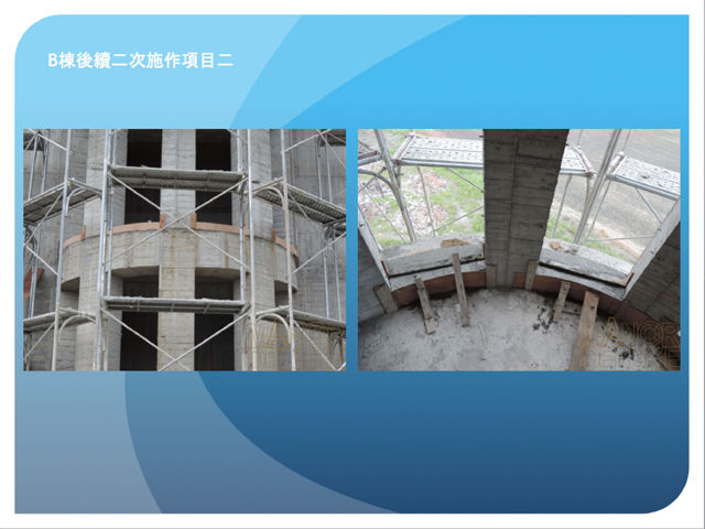

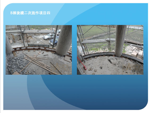

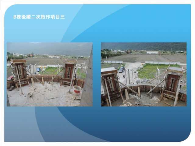

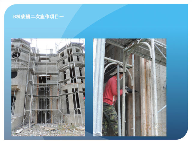

 樓主| 發表於 2017-2-20 06:43:06 | 顯示全部樓層
本帖最後由 tonychang 於 2017-2-20 06:44 編輯
B棟整個結構體到此算是告一個段落,將一些無法一次灌漿完成的細節區域二次施作,整個做一個收尾。
