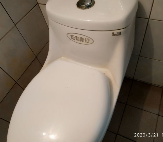

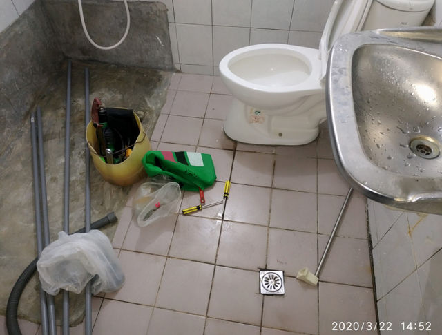

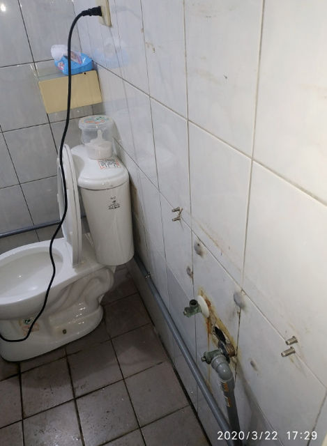

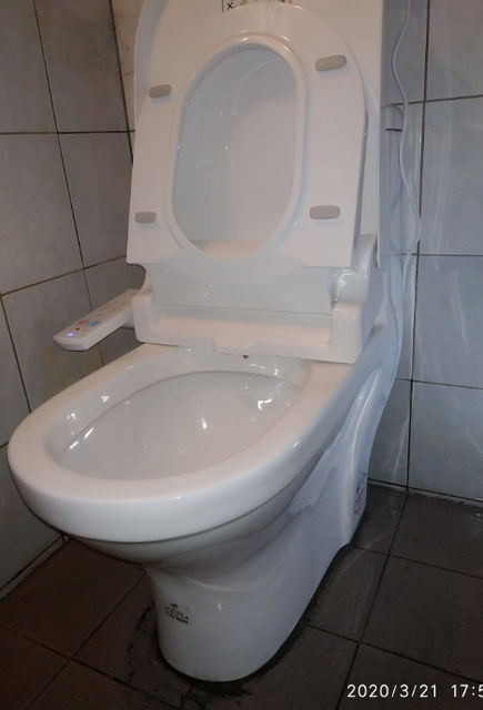

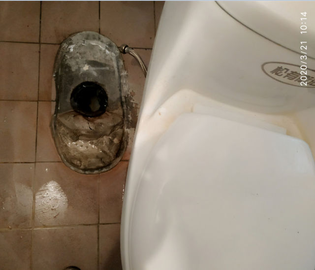

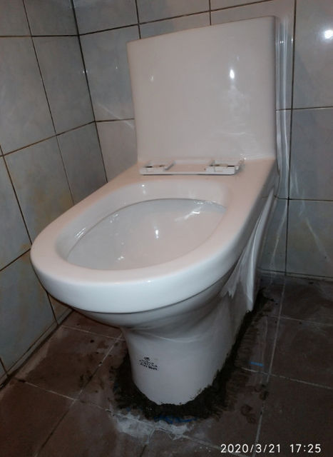

這兩天 都在 幫鄰居 作水電工程~ 這個 是 換馬桶 ~ 馬桶 是 去跟 明董 買的 ~~
就在 要 安裝 新馬桶 上去時~ 女主人 跟 他老公說 : 她要免痔馬桶 的 ...............
奇怪 !! 不是 之前 就 說好的嗎 ?   怎麼 臨時變卦 ~~
為了 他們 夫妻 不要 為了 馬桶 吵架 ~ 小弟 臨時 又 跑去 樹林 買了 一套 和成免痔馬桶 ~ 共 13200元~
功能很多喔~ 有溫水 連坐墊 都能 加溫 ~~
安裝起來~~~ 裝馬桶 原本是 1個小時 可以 搞好的東西~~ 卻耗了 1整天 ~ 唉

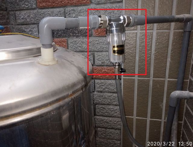

再來 第2  第3 家 是 裝 屋子前置過濾器 ~ 很簡單 ~  1個 小時 搞定 ~

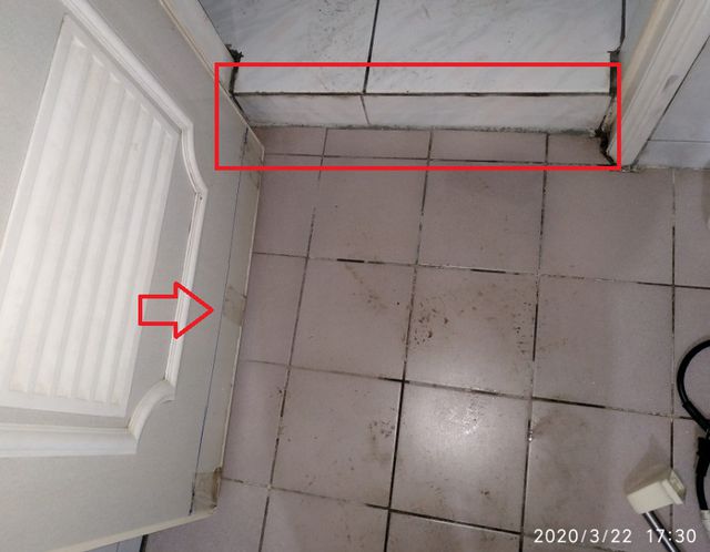

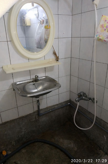

第 4家 改造 浴室~~ 方便 推輪椅 進浴室 ~
洗手台 改到 另一邊 ~ 門崁 須作 斜坡 ~ 塑膠門 要 鋸掉 下面 一點 ~

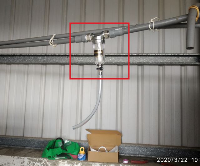

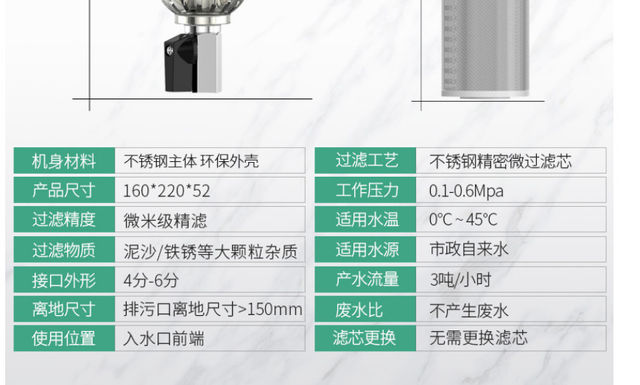

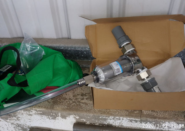

小弟 前置過濾器 幫鄰居 前後裝了 不少組~
一小點 心得 跟 大家報告 ~~

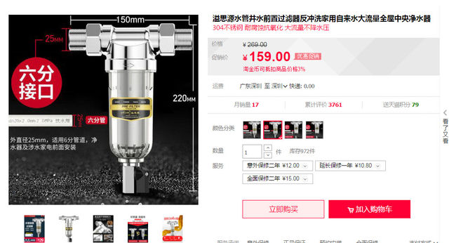

首先 要注意 大流量~ 還有 最好 能買 不鏽鋼的 ~ 我後來 都是 買 這種的 便宜不貴 ~ 是 普貨 ~~
https://detail.tmall.com/item.htm?id=595603285515&spm=a1z0k.7386009.0.d4919233.7bfb32easNOkEz&_u=t2dmg8j26111
安裝 很簡單 ~ 大家 DIY 20分鐘內 自己可以搞定~ 要買 6分管的~ 台灣 進水管 正常 都是 用 6分管 ~~

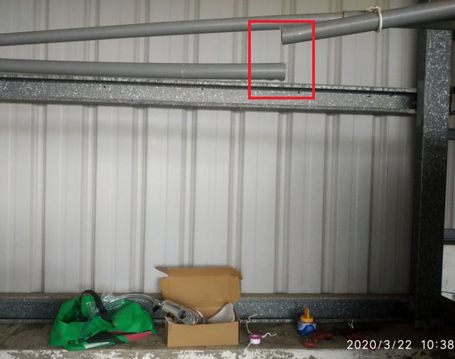

不好意思請問一下
如果這個要裝要裝在抽水馬達前還是抽水馬達後?
謝謝
參與人數 2威望 +25 收起 理由
kl715 + 5 我很贊同
aotsen2004 + 20 太棒了!
392
5234
LINE : batman1155
214205
 樓主| 發表於 2020-3-25 10:59:08 | 顯示全部樓層
0000 發表於 2020-3-24 20:09
不好意思請問一下
如果這個要裝要裝在抽水馬達前還是抽水馬達後?謝謝
都可以 ~ 視現場 情況 而定 ~~
這個 是 因為 1樓抽水馬達前 管路太短~所以 裝在 4樓鐵皮屋內~ 進入 水塔前~
這個是 裝在1樓~ 自來水進水管 後 ~ 1樓水塔 前 ~ 1樓水塔 再經 抽水馬達 抽上 樓頂水塔 ~~

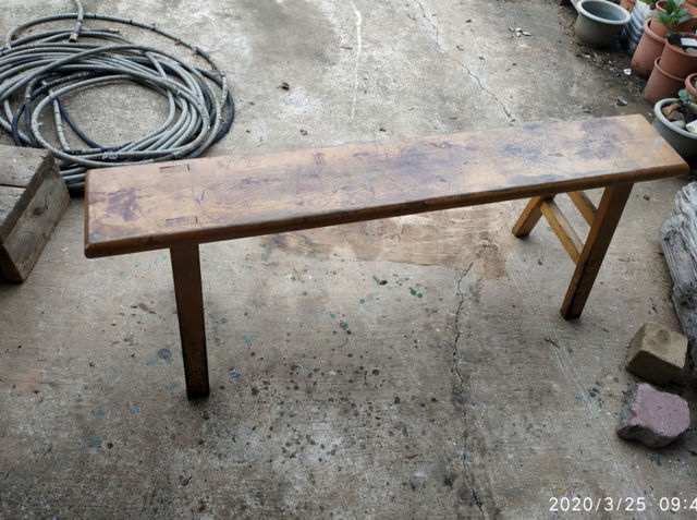

有人送我 這個 古老的長椅子 ~

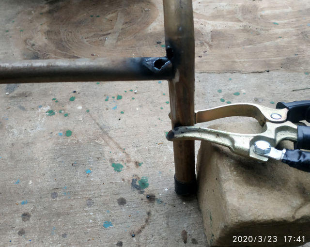

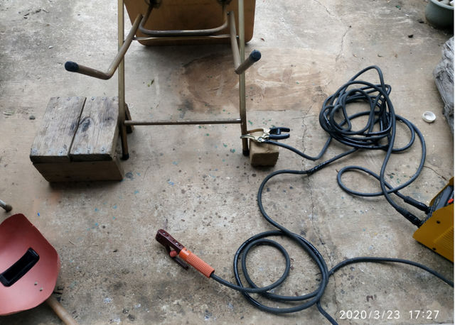

幫 鄰居電焊 小桌子的鐵腳~
焊 是 焊住了~ 但是 鐵管太薄 ~ 焊了 一個小洞 ~~
