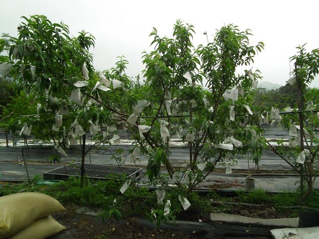

發表於 2015-5-12 22:07:49 | 顯示全部樓層
本帖最後由 phl001 於 2015-5-13 19:42 編輯
poki 發表於 2015-5-11 14:32
玩了幾個種類的水蜜桃苗後
真的在南部沒有產量的樹種就得汰換
目前在農地裡還等待驗證的有翠蜜~紅玉與夢富 ...
看照片,如果你桃子種的距離少於2米*2米,就無法用開心型,  只能用主干或高紡,
主干跟高紡樹型從小就要開始,要捨得......,
你看這照片就知道,失敗的樹型, 不過呢,結好多
看樹後有一排今年新種的翠蜜,距離2米*2米,  這排原有的桃樹,等採收結束,會剪到留一支主干向天,拉成高紡錐,
不然太密,通風不良,再說密植一株上果實也不能多,我是要果實大,不要數量多, 送給人家吃,小果實難送出手,
是動動腰,不是吃飽換餓
人越老,越會碎碎念,一針見血,省事多了
