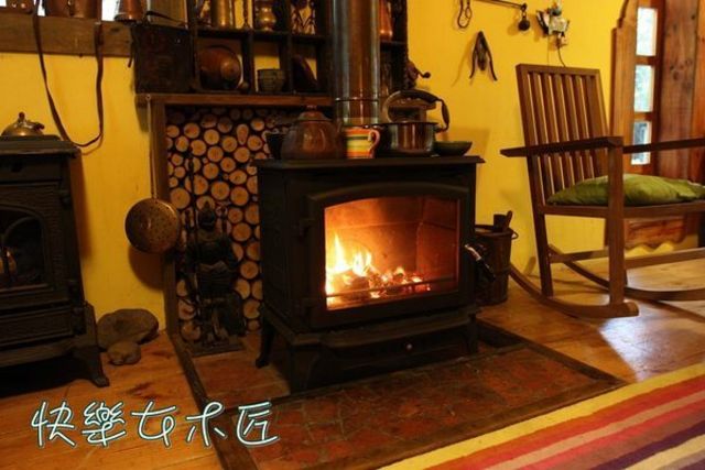

冬天冷颼颼看到鄰居都安裝柴燒璧爐驅寒
讓室內溫暖釵h也具除絕濕氣作用
拜訪新店快樂女木匠那挑一個現代簡約單門壁爐
咨詢快樂女木匠意見後

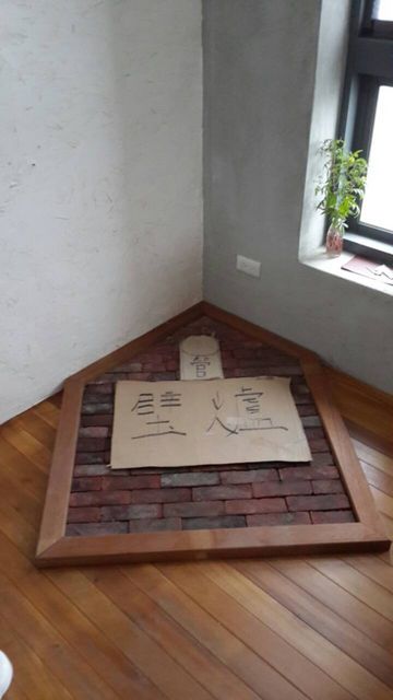

客廳木地板安裝柴燒璧爐前要做隔熱措施
只需DIY做一道隔熱即可安裝柴燒璧爐

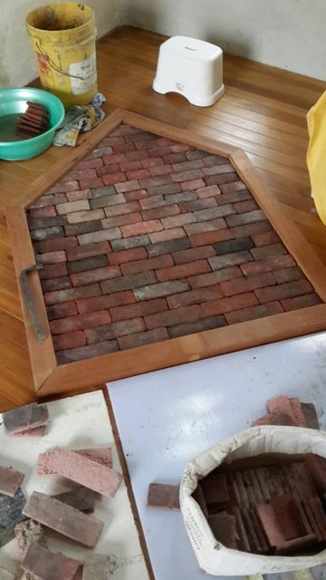

於是利用之前造屋施工剩餘材料(鐵木/文化石)
拼湊組合成一座底部隔熱襯座
牆面隔熱部份準備去鶯歌
找二手耐火磚來做牆面隔熱應該會較美觀~!

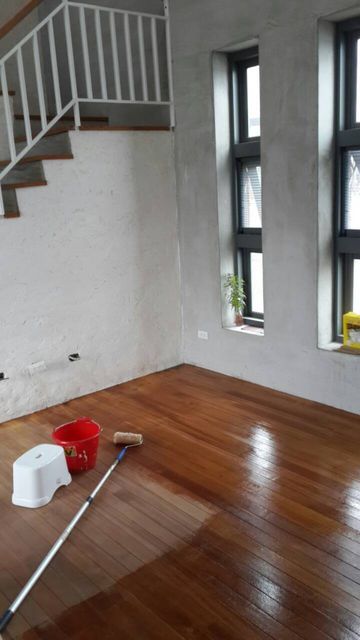

木地板塗水性護木漆

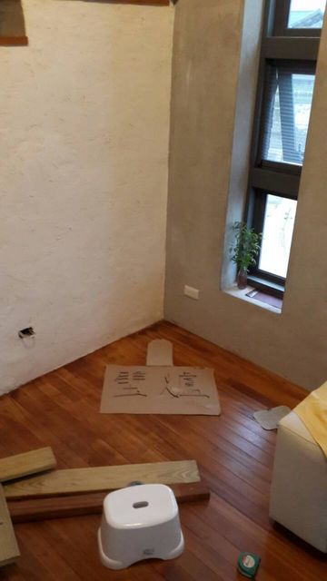

柴燒璧爐尺寸位置比對
DIY底部隔熱襯座(鐵木/文化石)
DIY底部隔熱襯座柴燒璧爐尺寸位置比對
