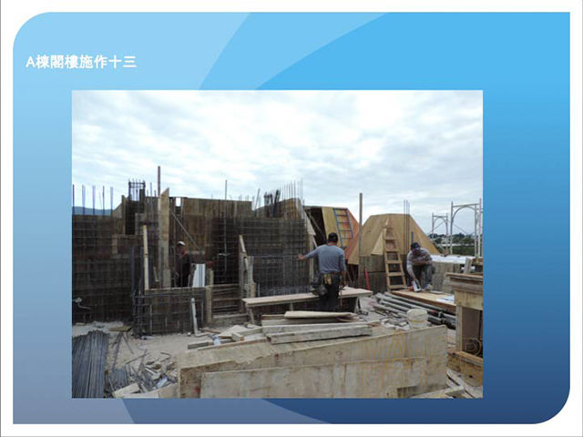

 樓主| 發表於 2017-2-22 19:24:55 | 顯示全部樓層

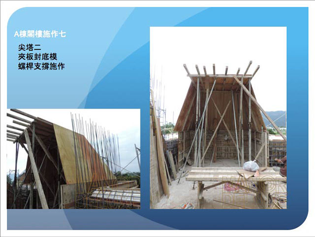

接下來要跟大家分享的是斜屋頂的施工過程,這一部分應該會有很多人有興趣。
常常看到歐美影集裡住宅區美侖美奐的斜屋頂房子。夢想著有朝一日也要擁有一棟這樣的房子。
有幸可以自建房屋當然一定要做一個斜度超級陡的屋頂才夠氣派。
歐美國家的斜屋頂絕大部份都是木造結構,相對容易建造釵h。
但要用RC來灌這麼斜的屋頂難度真的很高,尤其在花蓮這種地方,工人幾乎都沒有做過這樣的案子,難度更高。一般農舍大概都是日式風格,相對屋頂斜度有限,所以如果用日式屋頂的施工法來建造,一定會有很大的風險而且肯定會失敗。因為我是自己點工點料,所以拼著今天不做明天就會後悔的心態,硬著頭皮繼續埋頭苦幹下去。

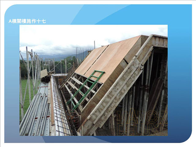

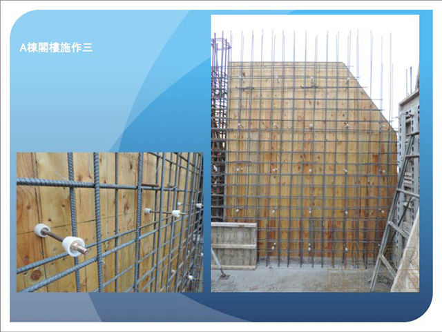

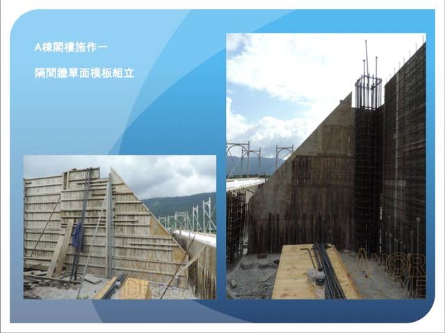

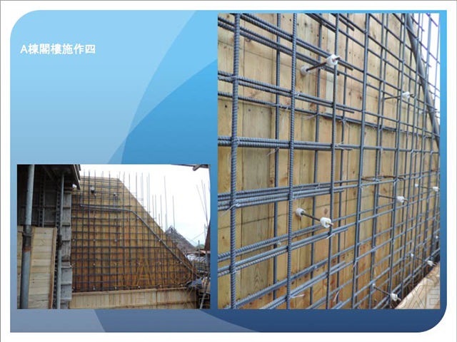

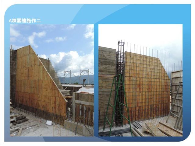

 樓主| 發表於 2017-2-24 12:22:21 | 顯示全部樓層
本帖最後由 tonychang 於 2017-2-24 13:53 編輯

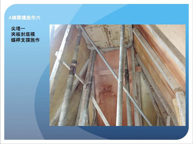

斜屋頂牆體單面模組立
為了自行賓峔祗W歷程留下一個標記,特地留了兩面牆體不泥作粉光來當做紀念。
既然不粉光所以灌漿之後的完成面便要仔細的施作。
1.採購全新模板,模板銜接處完全密接不能採用夾板補縫。
2.採用清水模五金模具配件固定模板。
3.螺桿孔需彈線來定位鑽孔位置。
參與人數 3威望 +48 收起 理由

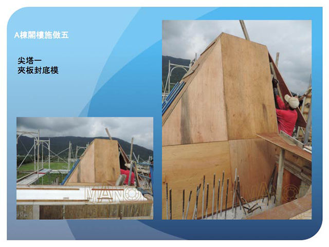

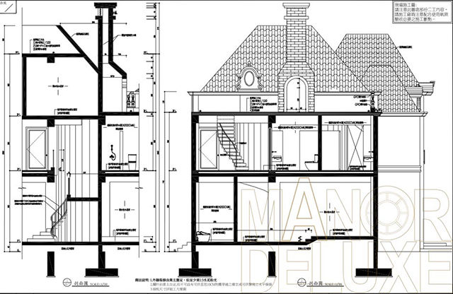

 樓主| 發表於 2017-2-24 21:28:45 | 顯示全部樓層
本帖最後由 tonychang 於 2017-2-24 21:40 編輯

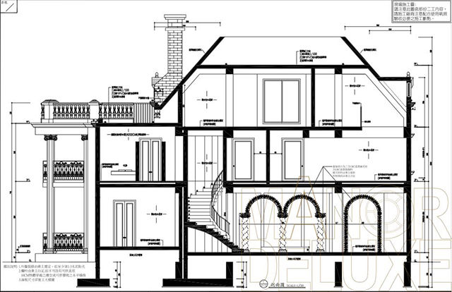

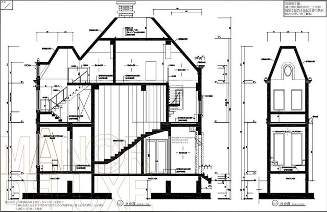

斜屋頂總共設計有一個主塔及三個副塔。受到建物總高度及建蔽率的限制真是很傷腦筋。
一方面要考慮需要有足夠的空間來使用,另一方面又要兼顧每一座樓梯的整體美感,真是把每一寸空間都發揮到極致。

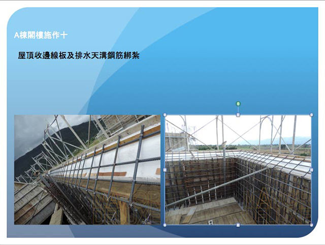

 樓主| 發表於 2017-2-24 21:54:46 | 顯示全部樓層
本帖最後由 tonychang 於 2017-2-24 21:56 編輯
由於斜屋頂面積很廣斜度又大,下大雨時洩水的量跟速度會很可觀。為了避免沖刷地表造成飛濺及汙水痕汙染壁面,在斜屋頂下方設計天溝來收集雨水。之前有提到我的建物有設計雨水回收系統,可以水資源回收再利用。

 樓主| 發表於 2017-2-25 18:03:25 | 顯示全部樓層
本帖最後由 tonychang 於 2017-2-25 18:06 編輯
斜屋頂怎能沒有煙囪這個配角來搭配
在露台設計一座真的可以燒木材的大壁爐。露台真是一個非常好的建物設施尤其是高樓層的露台。
傍晚時分可以三五親朋好友大家相聚一起,烤著爐火天南地北閒聊會是一件很美好的事。
但興建壁爐可是有很多學問的,第一次做這樣的嘗試怕有後遺症所以選擇做在戶外。
既然要真的生火取暖,就要做好結構體的保護措施。混凝土遇高溫會龜裂不得不小心。

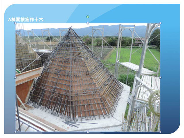

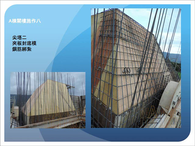

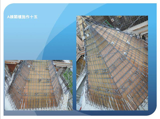

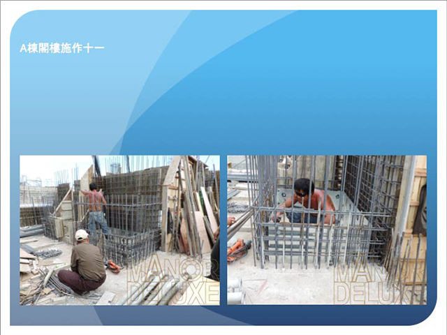

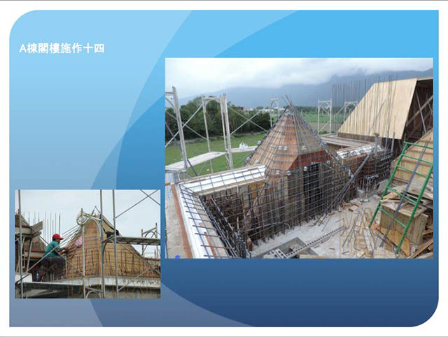

 樓主| 發表於 2017-2-26 08:44:35 | 顯示全部樓層

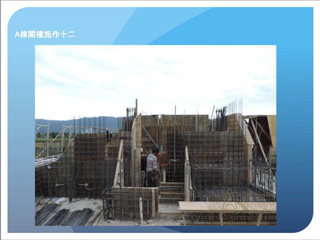

副塔之一鋼筋綁紮

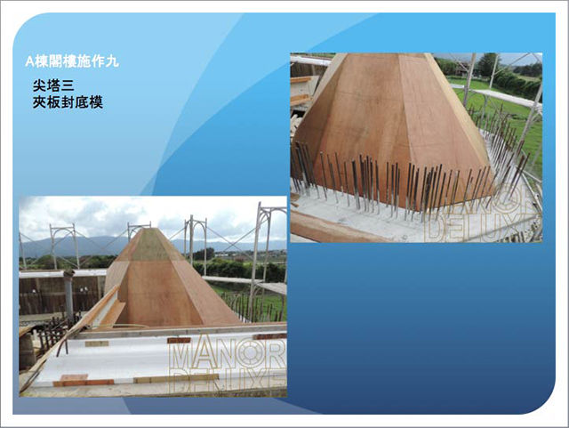

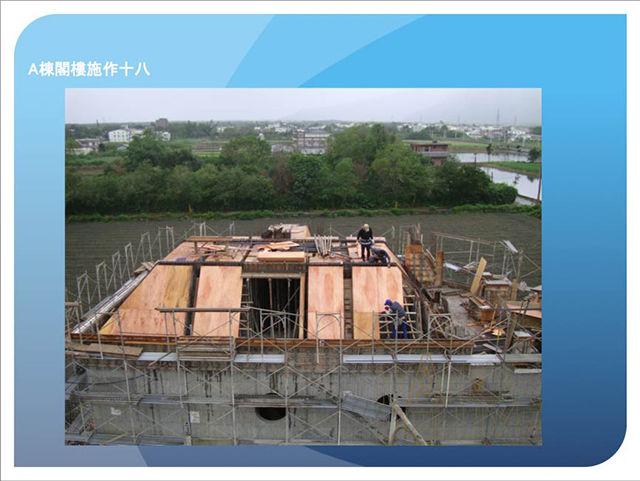

 樓主| 發表於 2017-2-26 18:54:27 | 顯示全部樓層
為了達到完美的脫模結果,整個斜屋頂都採買全新的混凝土專用夾板來施作。
一方面可以將整個屋頂夾板接縫都對齊,另一方面可以避免補縫的情形發生。
因為我脫模之後要保留完整的清水膜效果,不再批土粉刷水泥漆。所以要花很多事前工夫來周全。
當然也就不必受制模板老板一直「靠腰」他的模板有多少損料。

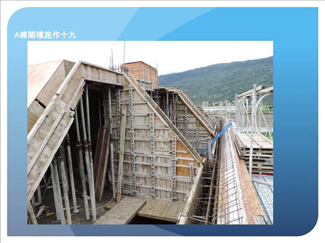

 樓主| 發表於 2017-2-27 13:40:03 | 顯示全部樓層
斜屋頂斜樑施作

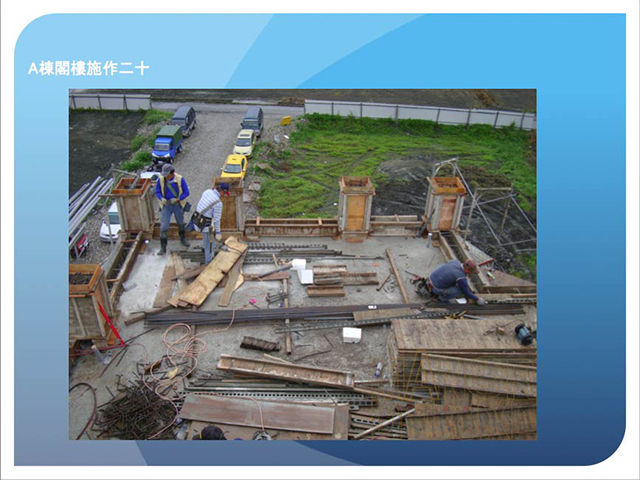

 樓主| 發表於 2017-2-27 13:41:37 | 顯示全部樓層
露台酒瓶欄杆柱墩施作
