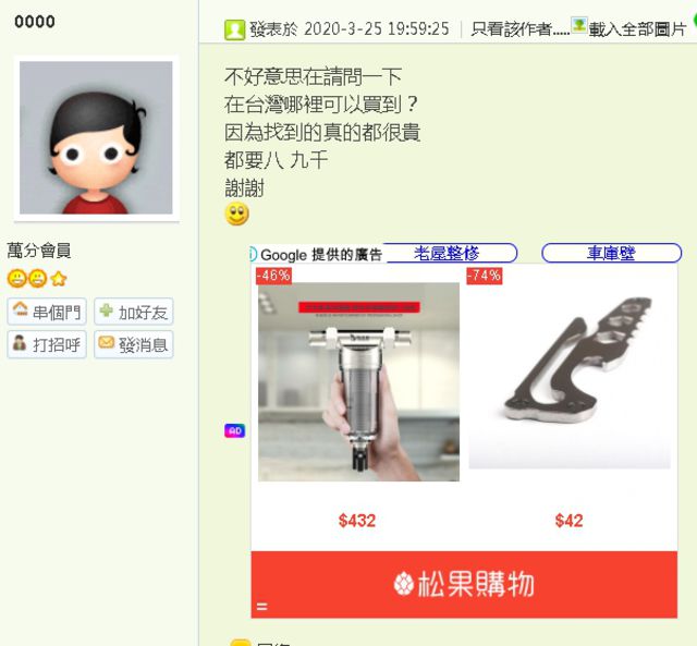

發表於 2020-3-25 19:59:25 | 顯示全部樓層
不好意思在請問一下
在台灣哪裡可以買到?
因為找到的真的都很貴
都要八 九千
謝謝

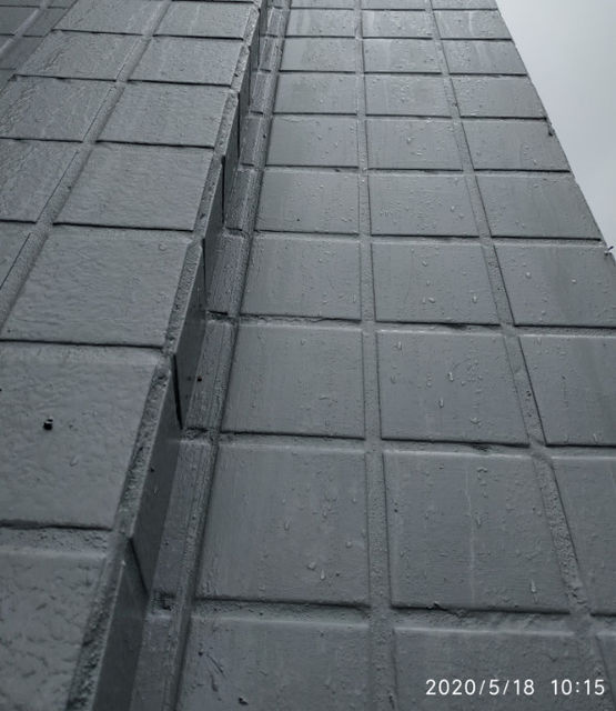

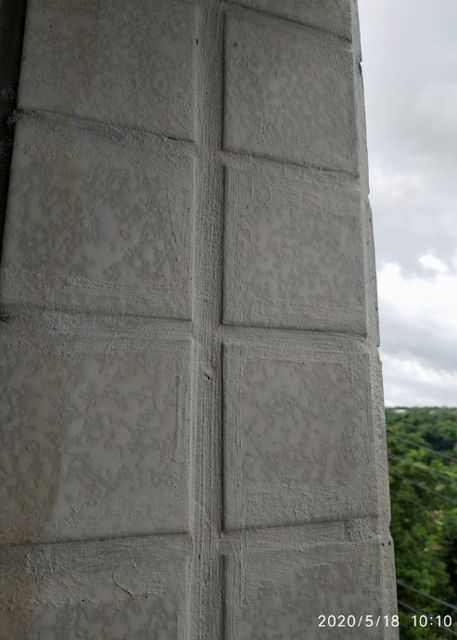

 樓主| 發表於 2020-5-19 23:37:21 | 顯示全部樓層
小弟 最近 看過 蠻多 花大錢 請師父來弄的房子~ 卻撐沒兩年的防水 ....... 還不如 乾脆 自己DIY 來的省錢 ~
現在 防水材料 也是 日新月異 出了 不少 新產品 ~
有機會 會來 試驗看看~ 再來 跟 大家報告 成效如何~
風頭壁的防水漆~ 經過 日曬 (西曬) 雨淋 ~ 過了 兩年 還是 很好~
證明 當初 底部徹底清潔 很重要~ 才能 讓 防水漆 牢牢 附著在 磁磚 上面~
意外的是 ~ 這 矽酸質底漆~ (當初 剩下一點 ~ 隨便 塗在 陽台 測試的 )
只有底漆 沒面漆保護~時間 過了 兩年~ 風吹雨打太陽曬 ~ 居然 也是 牢固的附著 在牆上~
效果 依然 還是 能防水 ~~
