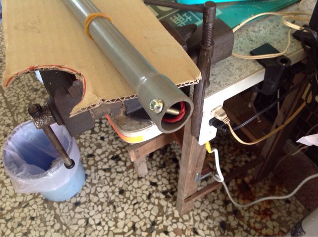

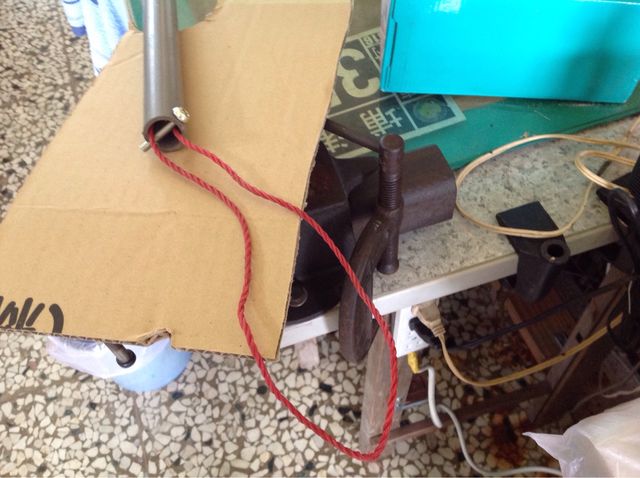

自製一支捕蛇桿放在農宅內,有需要時就可用上場。
戶外的蛇我是不理牠,只要不疾走踩到牠幾乎都沒事,還可抑制老鼠。
萬一入侵農宅,就必須抓住牠送出門了。
我自製的捕蛇桿是用南亞塑膠水管,一英吋規格。長度約130公分,兩頂端約2公分處各鑽6mm孔一個,各鎖上6mm螺絲。用尼龍繩穿入水管內繞過螺絲再穿回來綁死,如照片。
使用時將套環套入蛇頭後拉緊,牠就被緊壓在水管套環內。如果太緊張一次沒有套好,失敗了,捕蛇桿旋轉180度另一端又是一個套環套,繼續捕捉。捉到後不可鬆綁必須拿到室外再放走或斬首示眾宣告不可入侵民宅。
