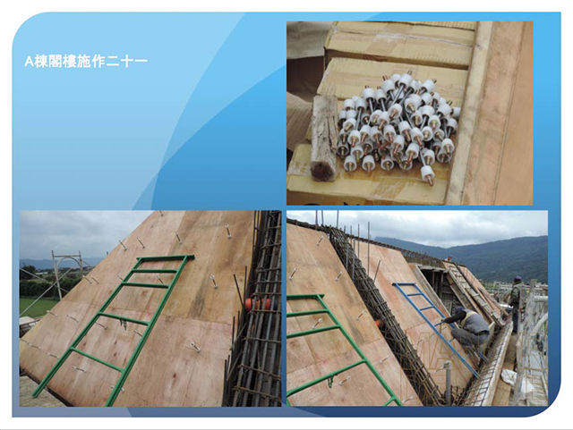

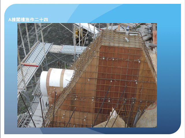

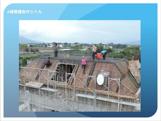

 樓主| 發表於 2017-2-27 13:48:56 | 顯示全部樓層

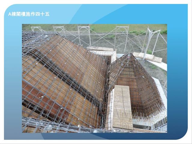

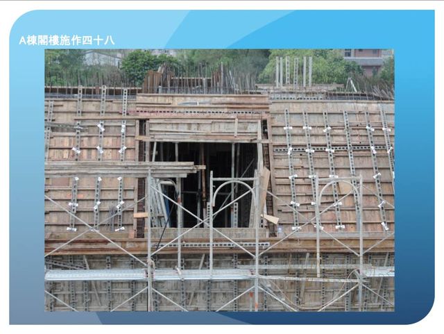

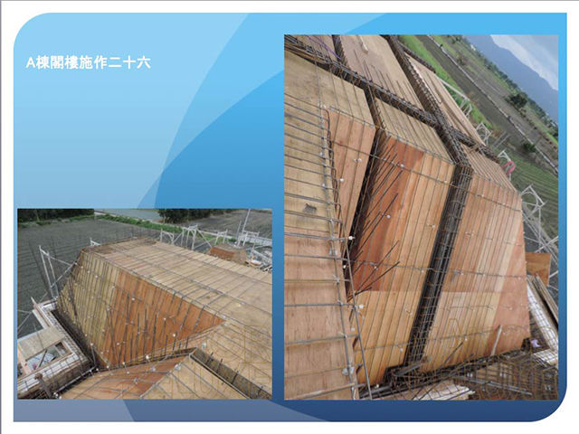

因為斜屋頂角度很陡,需要使用雙面模來灌漿。為了將不確定因素降到最低,採用清水模模板間隔器來施作。
一方面可以確定有足夠的水泥保護層,另一方面有足夠的支撐力可以讓鋼筋工綁鋼筋時有站立點。

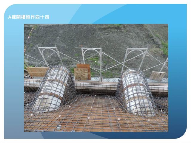

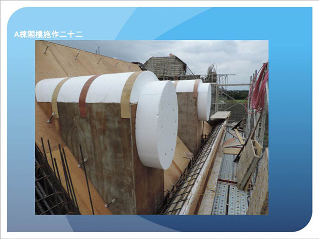

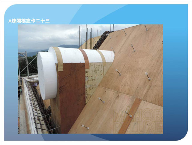

 樓主| 發表於 2017-2-28 07:46:31 | 顯示全部樓層

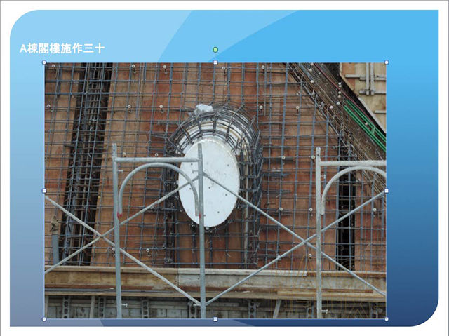

老虎窗預留工程

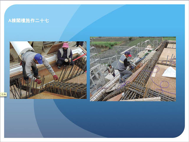

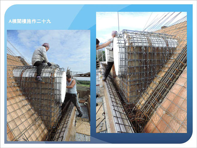

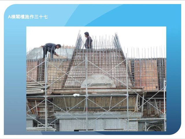

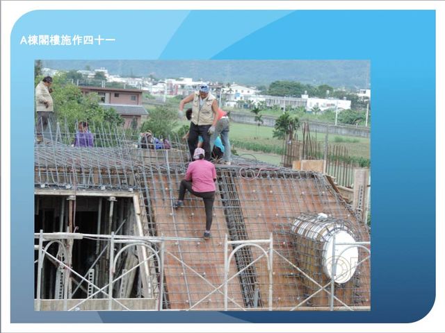

 樓主| 發表於 2017-2-28 14:33:00 | 顯示全部樓層
本帖最後由 tonychang 於 2017-3-4 07:59 編輯

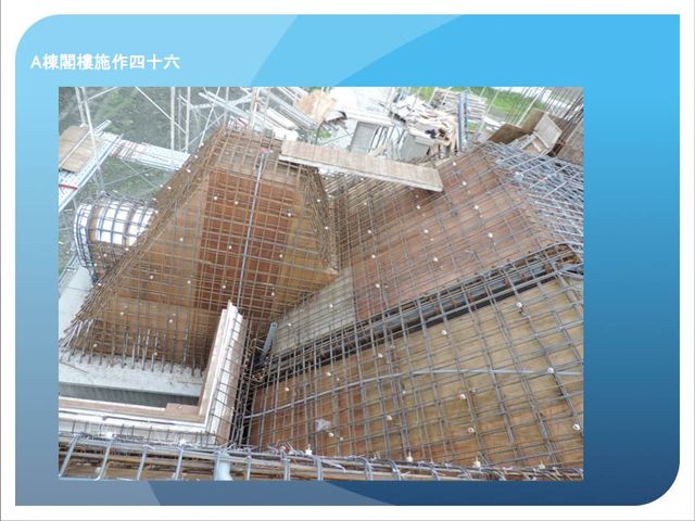

斜屋頂鋼筋綁紮ㄧ
參與人數 3威望 +48 收起 理由
jsun8899 + 20 太棒了!
移民 + 8
569
15356

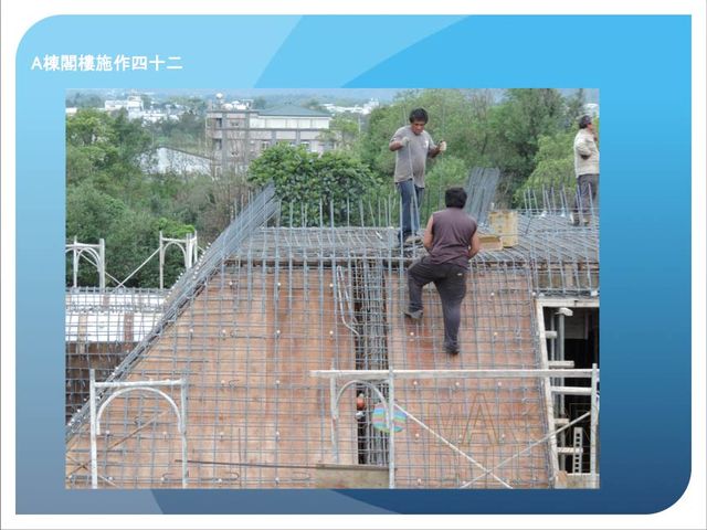

 樓主| 發表於 2017-3-4 07:59:27 | 顯示全部樓層
本帖最後由 tonychang 於 2017-3-4 08:00 編輯
斜屋頂鋼筋綁紮二
參與人數 4威望 +56 收起 理由
jsun8899 + 20 太棒了!
移民 + 8
richard531 + 8 太棒了!

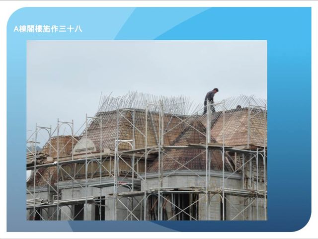

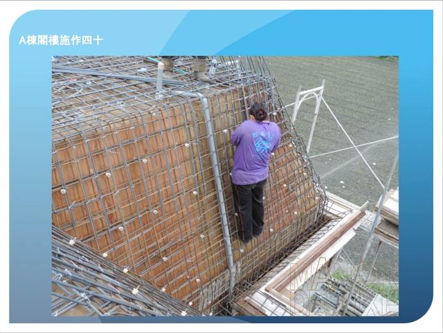

 樓主| 發表於 2017-3-13 13:16:05 | 顯示全部樓層
之前有提過因為斜屋頂很陡,為了施工品質跟施工安全採用清水模模板間嗝器來施作。
如果不用這種套件施工,光靠鋼筋綁鐵絲是無法承受施工人員來回踩踏的。
每個鋼筋工人都要具備攀岩走壁的本領才有辦法施作。

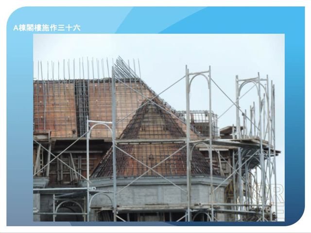

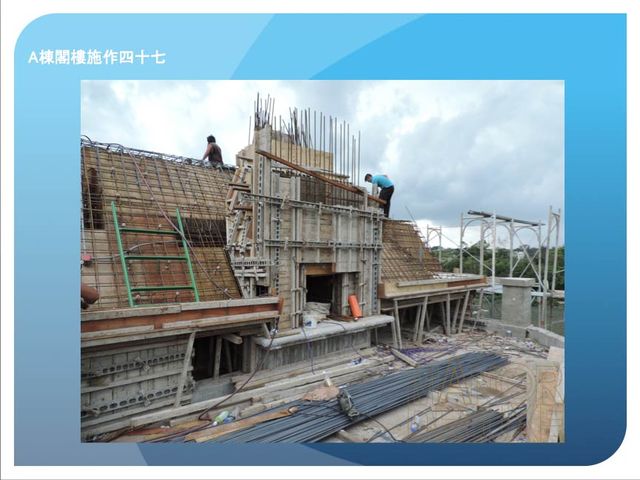

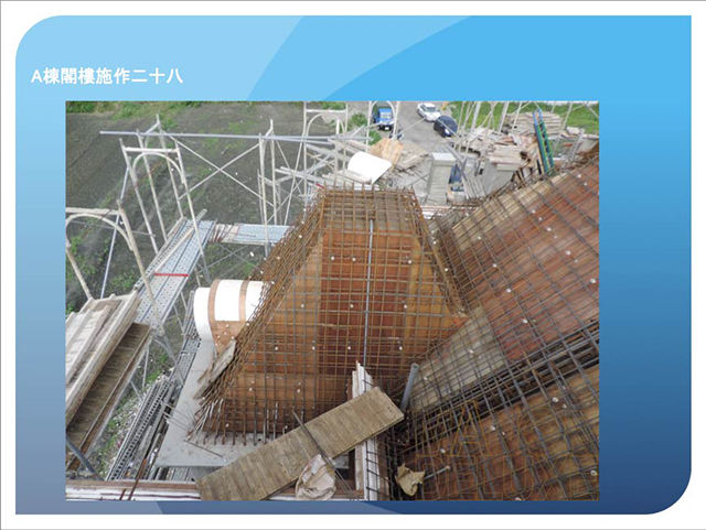

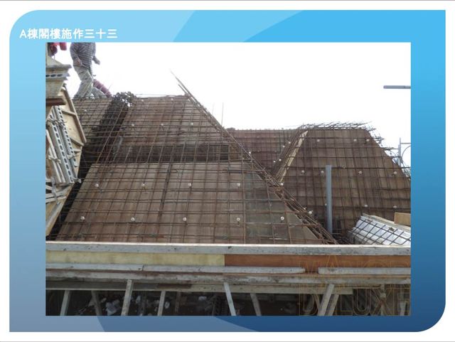

 樓主| 發表於 2017-3-13 13:18:41 | 顯示全部樓層
第一階段斜屋頂鋼筋綁紮完成
移民 + 8

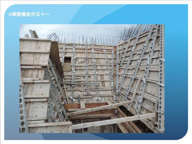

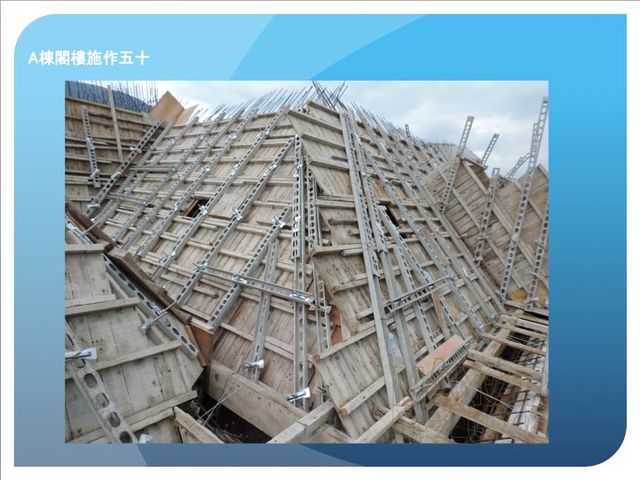

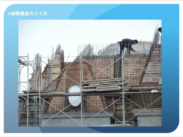

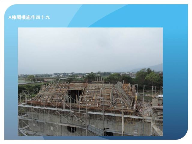

 樓主| 發表於 2017-3-15 09:11:05 | 顯示全部樓層
本帖最後由 tonychang 於 2017-3-15 10:08 編輯
斜屋頂雙面模板封模作業

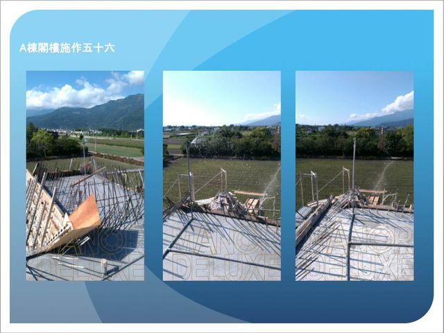

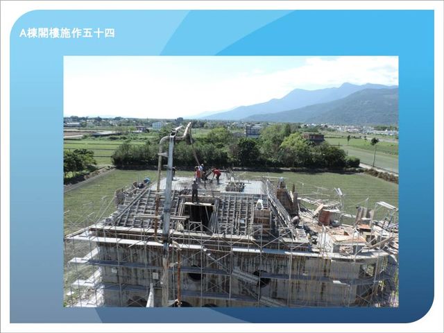

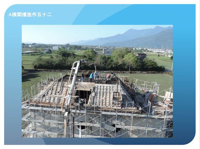

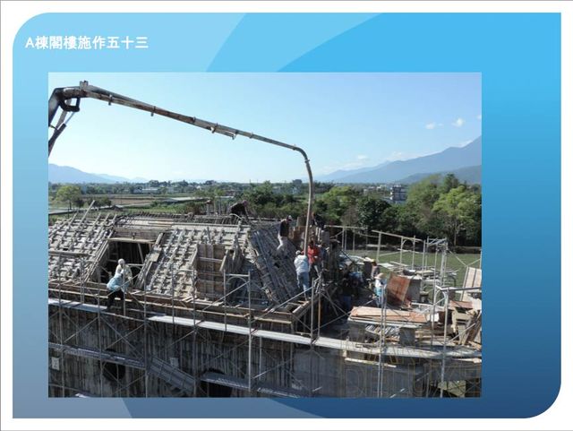

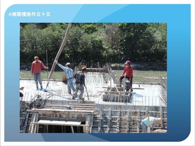

 樓主| 發表於 2017-3-15 14:25:43 | 顯示全部樓層
本帖最後由 tonychang 於 2017-3-15 14:26 編輯
第一階段斜屋頂灌漿作業

 樓主| 發表於 2017-3-15 14:30:27 | 顯示全部樓層
第一階段斜屋頂水潤養護
