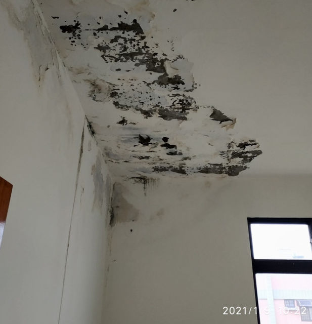

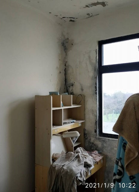

 樓主| 發表於 2020-6-1 10:52:11 | 顯示全部樓層
楊仔 發表於 2020-5-27 19:46
老家也是壁癌一大堆.也是用鋼刷下去磨.不到2年時間壁癌再度復發.在一次重做打到紅磚在塗防水漆.今年已經第 ...

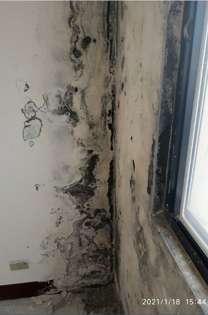

壁癌 產生 最主要是 水~ 如果 能 完全 隔絕 水 滲入~ 就不會 產生 壁癌~
小弟 處理了  好幾間房子壁癌 ~ 都是 在 外牆 就 阻斷根絕了 雨水 滲入~
而 內牆 自然 就不會 再有 壁癌 產生 !!
處理好了 外牆 ~ 內牆 的 問題 就很簡單了 !!

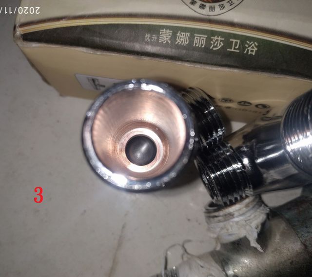

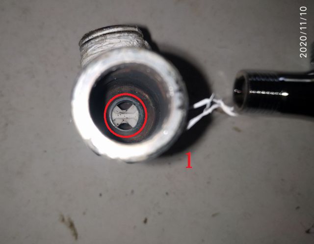

 樓主| 發表於 2020-11-10 21:05:14 | 顯示全部樓層

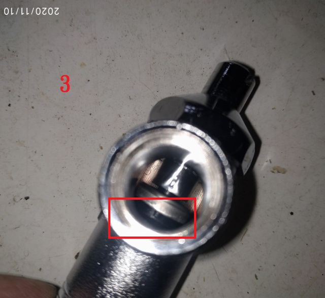

好久 沒來 更新一下 ~ 小弟 以後 把 自己 修繕親友房子 所遇到的 一些 問題 ~
也PO 來 這邊 ~ 或許 小小經驗  可以讓 一些 同學 不要 重蹈覆轍 ~

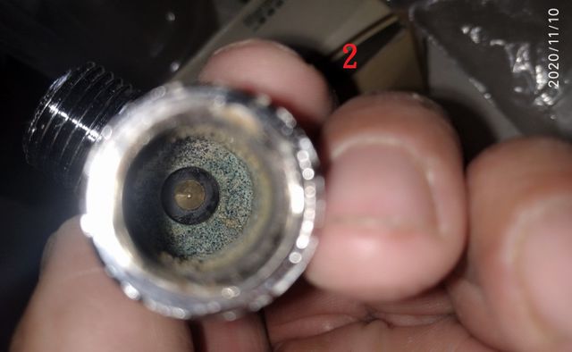

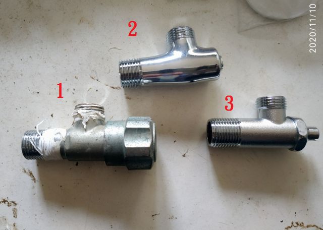

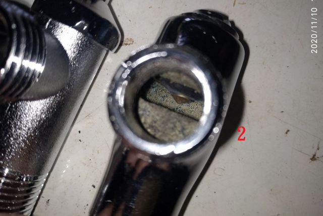

這個 熱水器 的 三角閥 又稱 凡而 ~
這是 常用的 3種 凡而 ~ ( 暫時編號 1 2 3 )
外表 看起來 差不多 ~ 其實 這 3種 凡而 內部 構造 都 不相同 ~

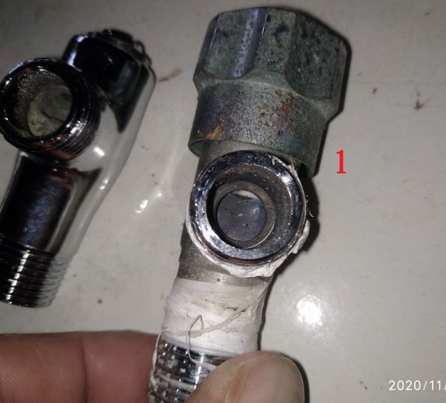

這是 1號 ~ 像這種 外面 常看到 有家庭 在使用 ~
進水口 跟 出水口 都 很小~ 影響 水的流量 水壓 ~ 嚴重 時 甚至 導致 熱水器 很難 點火~
所以 變成 還要  裝 加壓馬達 來增加 水壓~ 其實 是 把 這種 凡而 換掉 就好~ 不需要 裝 加壓馬達 ~
2號 跟 3號 凡而 ~ 這種 進出水口 明顯 大很多~ 比較 沒有 影響 水壓的問題 ~

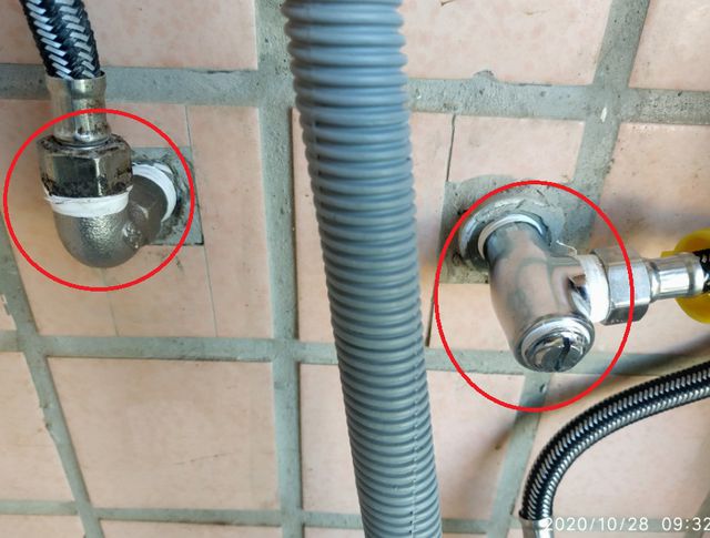

這是 小弟 自己 熱水器 的 凡而 ~ 另一邊 熱水口 是 直接 裝 直通的~
少個閥門 可以 減少閥門損壞問題~ 另外 也 比較 省錢 ~
這種 三角凡而 掏寶有賣 ~ 很便宜 ~ 普貨 ~ 假如 在 台灣買 就 蠻貴的 ~
掏寶 這有賣 >>>https://detail.tmall.com/item.htm?id=567254835019&spm=a1z0k.7386009.0.d4919233.301432eaVo5Qd8&_u=t2dmg8j26111

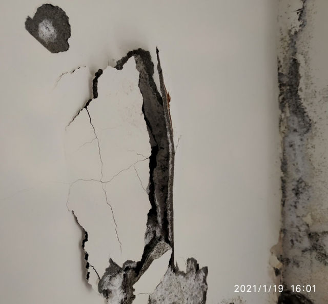

 樓主| 發表於 2021-2-5 09:07:00 | 顯示全部樓層

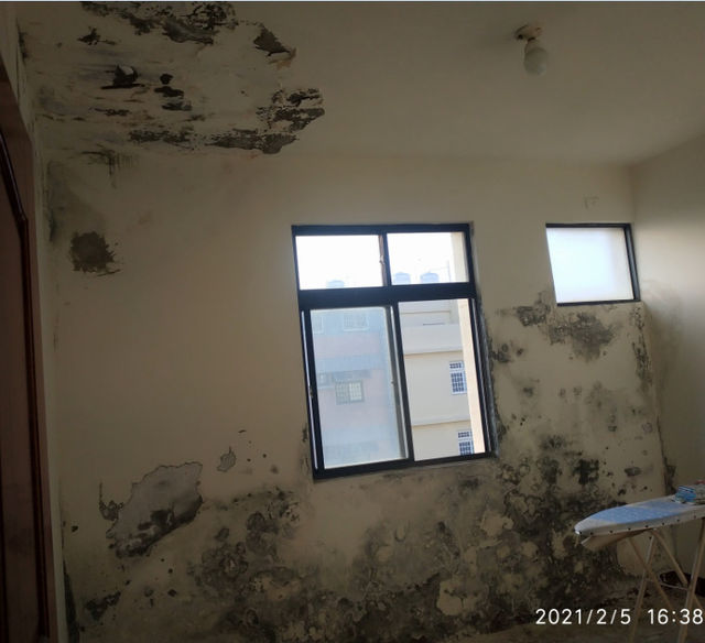

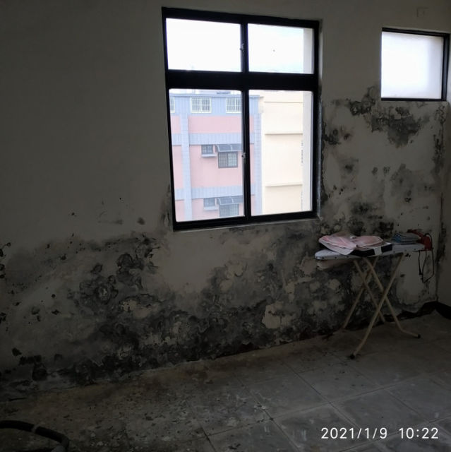

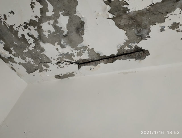

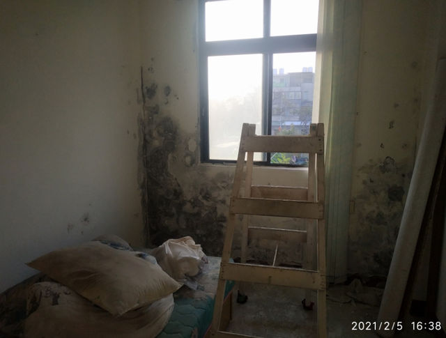

最近 應該 來 成立 個人工作室 ~ 因為 2年來 一直 有人 來 請託 防水 壁癌 水電 ....... 林林種種 ~~
耗了 太多時間~ 不收費 不行了~ 呵
乾脆 收個 別人估價 的 6折~ 不貴吧~ 所有的  保證 保固 都 比照 別人 ~ 蠻公道的吧 ~

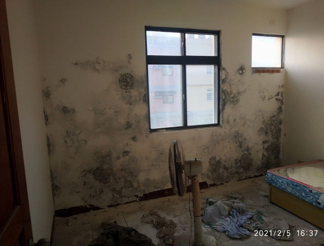

這間 屋子 內外 都要 整理~ 壁癌 很嚴重 ~ 屋主 請託 小弟 來幫忙 ~~
這間屋況 跟 我開頭 買的 這間 透天厝 差不多~ 都很糟糕 ~~
農曆年後 來 處理 ~~

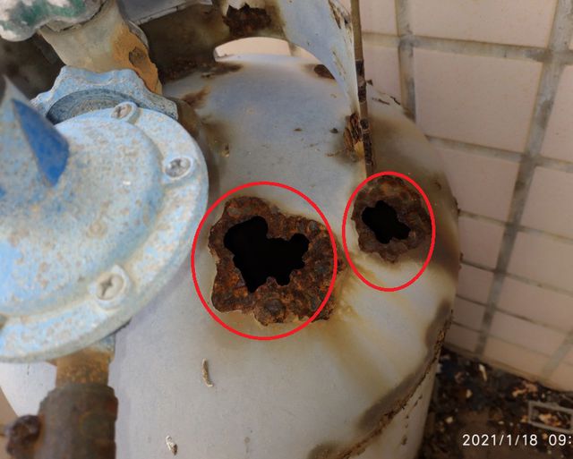

有看過 瓦斯桶 ↓↓↓ 鏽穿 1個洞 的嗎 ??

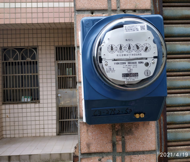

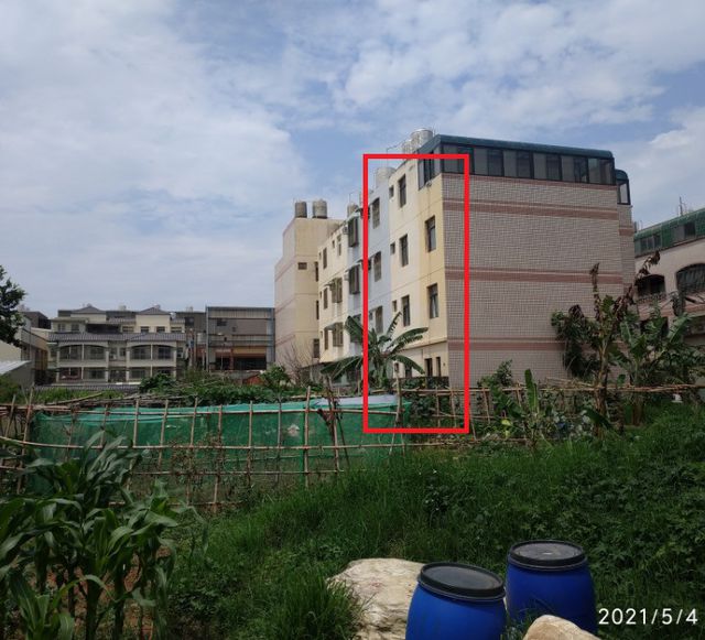

 樓主| 發表於 2021-5-10 21:39:51 | 顯示全部樓層

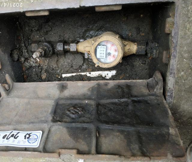

上面 委託 小弟 整理舊屋的屋主~ 生活態度 很慢活 ~~
申請 水電錶重裝 ~ 居然 申請了 2個月半 ...... 還沒 申請來~~
只好 小弟 出面 委任 友人 代為申請 ~ 10天內 水電表 都來 裝好了~~

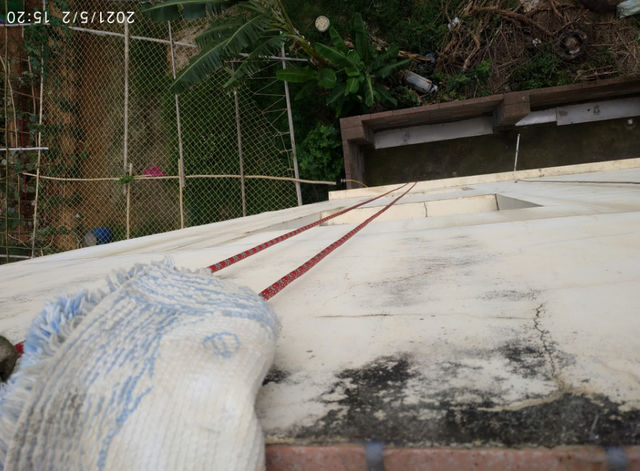

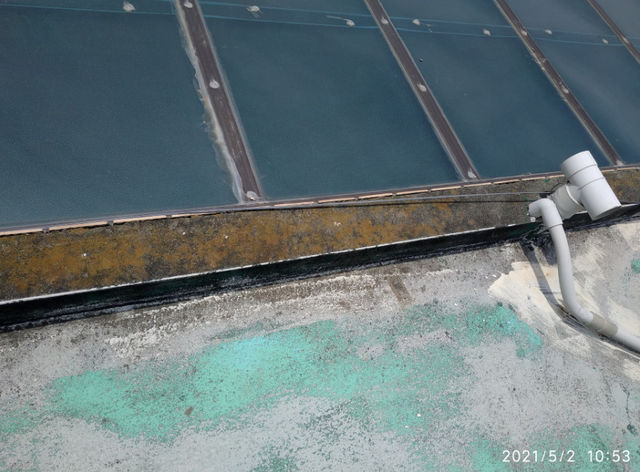

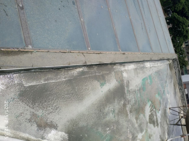

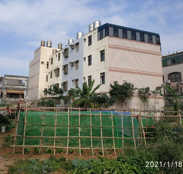

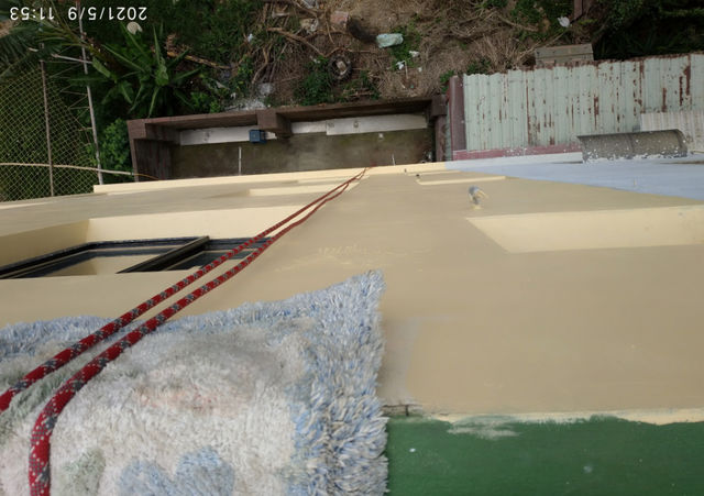

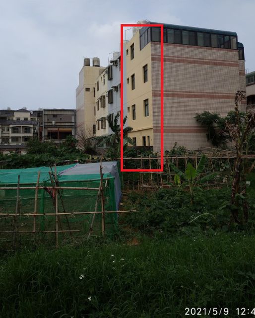

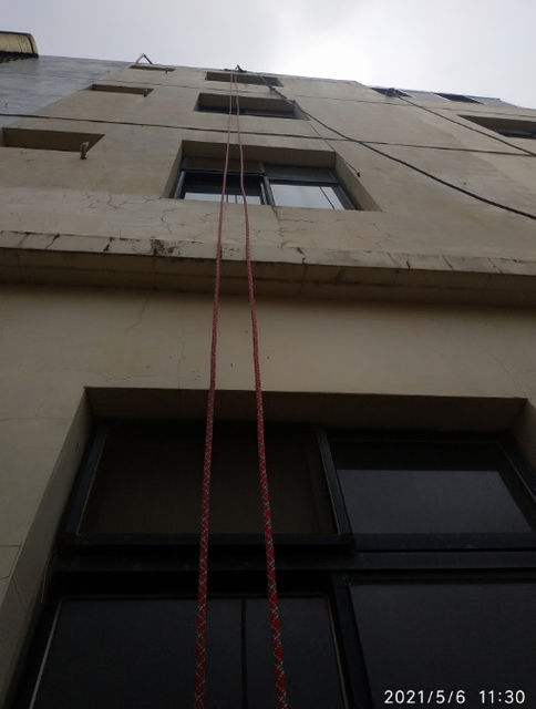

外牆 塗防水漆前 ↓↓↓
外牆 高壓清洗 刷乾淨後 開始 防水漆 ↓↓↓
屋頂 也是 先 高壓沖洗 乾淨 ↓↓↓ 青苔 很多 ~~
高壓沖洗後 ↓↓↓
防水工程 由外而內 ~ 先作好外牆 ~ 再來 整理 內牆 ~~

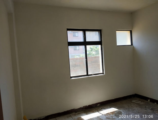

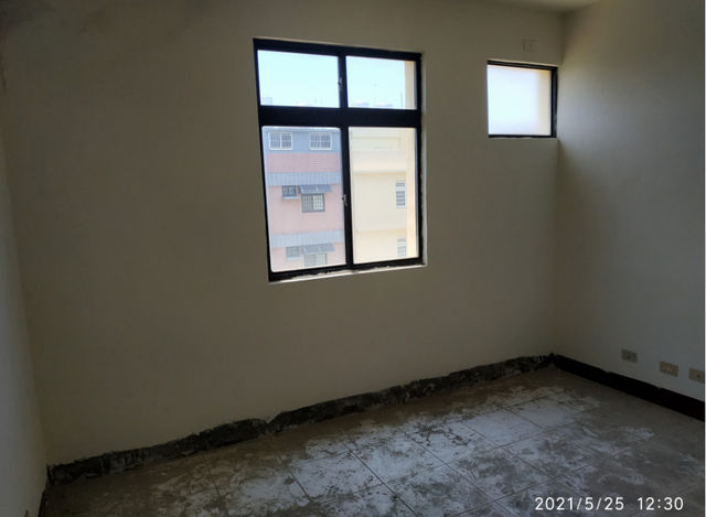

 樓主| 發表於 2021-5-25 22:54:07 | 顯示全部樓層
本帖最後由 aotsen2004 於 2021-5-25 22:55 編輯

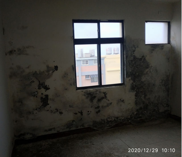

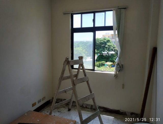

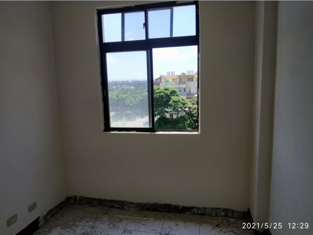

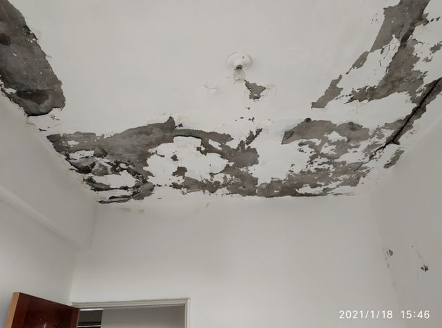

修復完 外牆 ~ 修復 內牆 ~~
修復前 ↓↓↓
修復後 ↓↓↓
還不錯吧!
後牆 風吹雨打太陽曬 差不多 18年~ 都沒人住 ~~
修復 後牆時~ 上面 有些 磚頭 都 粉化了~~
