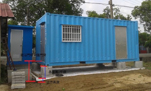

4267
4267
發表於 2015-5-28 15:20:40 | 顯示全部樓層
Veg081 發表於 2015-5-28 13:29
Wish大大
請問您貨櫃下方的基礎設施是如何處理的?
可否指點,謝謝
(含圓方水泥塊的來源,抓水平,土塊壓實...等)
1.圓的水泥塊是千歲幫我做的,方的是他現成的產品,
當初擔心圓柱太高且因為填到砂質土下雨天就流失,
所以買他們現成的水泥板,增加底部面積.
2.水平部分:
沒有抓,只是用怪手推平,靠貨櫃重量自然下壓,原計畫圓柱只有四個角落,
因為旁邊土方流失嚴重,為了保險只好將預計做平台的圓柱移到貨櫃下,
剛放好時有兩個沒接觸到,現在六個都貼平了.
說到這還要感謝千歲又幫我做了兩個圓柱還幫我送來,讓我的平台可以完成.
3.另架高的高度,是否有特殊考量?
當初是抓衛浴門和貨櫃門齊,如下圖
204
1648
1648
