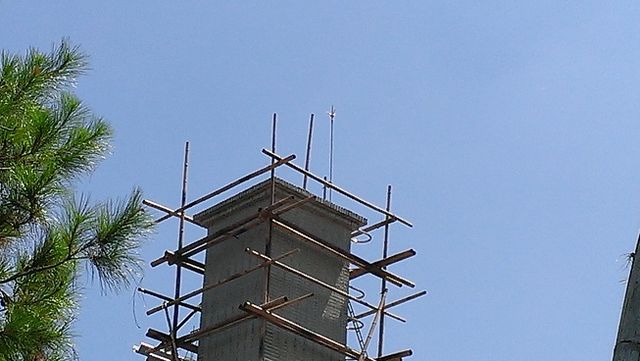

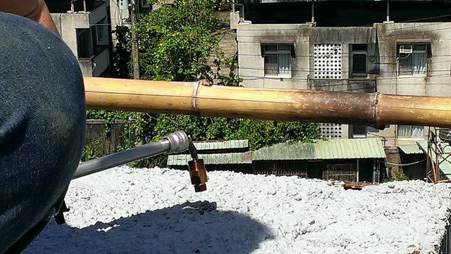

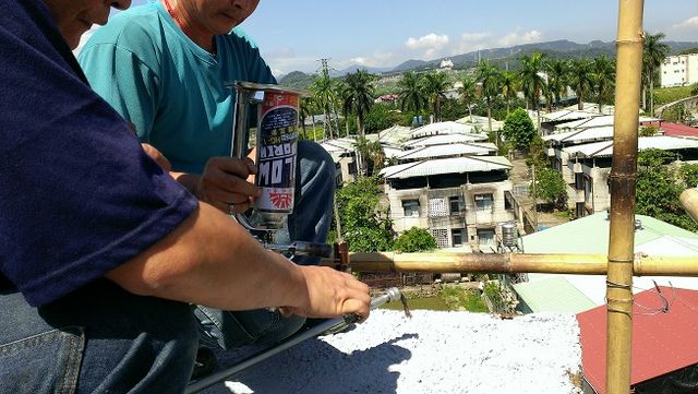

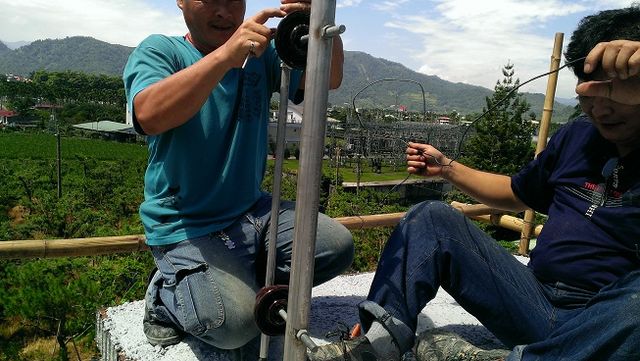

避雷針安置分享!
38平方避雷針引線和避雷針頭以錫線+錫油焊接~
完成~
絕緣礙子安裝+與避雷針組合~
外觀~
這避雷針是電光牌,尚未付款!還不知金額~
