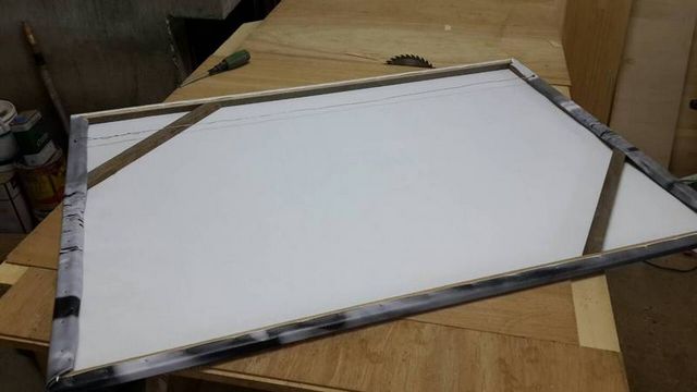

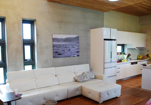

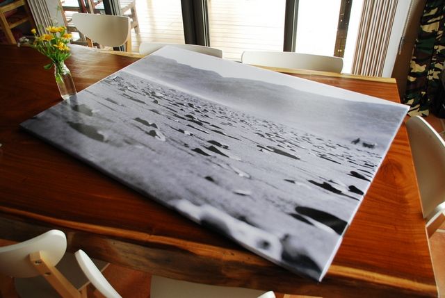

 樓主| 發表於 2014-4-8 23:17:13 | 顯示全部樓層
主體建築施工已經告一段落了
現在慢慢進行裝飾工作
看到IKEA有很多簡樸風格掛畫
自己也來複製DIY
選一張在蘇澳無尾港海岸拍攝照片
列印輸出一張大畫布
再以回收柳安木角材90度接角隼接固定木框
將大畫布繃緊以雙針釘槍固定在木框上
就完成一幅簡樸風格掛畫
有興趣HOME友可能試看~!
以回收木角材角隼接固定為木框
將大畫布繃緊以雙針釘槍固定在木框上
簡樸風格掛畫掛上牆壁

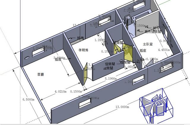

發表於 2014-4-14 00:19:24 | 顯示全部樓層
本帖最後由 Bmw72914 於 2014-4-14 00:24 編輯
  呼~終於把36頁的內文全View過,小弟財力有限,在竹山買了塊51坪建地,打算賒?F25坪、2F30坪(雨遮延伸)的...鐵皮屋...Orz,旁邊留個25坪種種蔬菜自己自足,感謝板大無私的奉獻文章,裡面很多施工、監工的小撇步,可以讓人都把這些項目製定成契約。
  只是經過估價,單層樓少說百來萬起跳,想說坊間的6萬/坪的賓峖言說A以鐵皮屋來搭建應該會比較省,結果大錯特錯,原來鐵皮屋一點也不便宜,單要便宜的也不是沒有,只是不能住人的"倉庫"式樣。
  依照美觀、舒適的特性,屋頂的材質用流離鋼板,牆壁用金屬鋼板,室內隔間用矽酸鈣板,雙頂式隔、散熱層+抽風扇,估了三、四家,最便宜的說100萬可以誚?、2樓,只是不能辦保存登記,最貴的抓個150萬,提供大家參考...附上自己用Sketchup 8花個室內設計圖,請板大指點一、二...拜謝~!!

 樓主| 發表於 2014-4-15 00:20:27 | 顯示全部樓層
Bmw72914 發表於 2014-4-14 00:19
呼~終於把36頁的內文全View過,小弟財力有限,在竹山買了塊51坪建地,打算蓋個1F25坪、2F30坪(雨遮延伸) ...
如果正式鋼構鐵屋(正式繪圖送建照)
造價不會比RC來便宜
只是一般人誤以為比較便宜
因您只有蓋1/2樓
如果可能以加強磚造
可能預算會省一點
蓋個1F25坪、2F30坪(雨遮延伸)
計算2層55坪
以加強磚造應該落在7萬/坪(要參考基地施工現況)
造價約在385萬
如果要辦保存登記(要取得使用執照)
還是要走正式申請建照程序
還有一個選擇
建築到申請使用執照&保存登記(外觀結構完成)
室內裝修自己找工班再慢慢施工or DIY
也許能省下不少經費
~希望對您有幫助~
