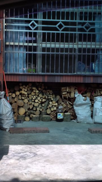

我2014年12月買的時候,已經沒有打折了.不過有算比較便宜.送了一個不鏽鋼烤盤(讚),一袋松木(就是棧板木).一袋木屑(刨成薄片的那種,不是粉的).我只單買主體,請司機大哥*2人搬運到1樓屋內(費用500現金).180公斤的鑄鐵太重了.自認根本沒法找人幫忙,該給司機大哥賺的還是給他
你打電話問看看吧.或是親自跑一趟當面問看看,就說是2home的會員
滿滿的木頭,一個冬天可以完掉.哈哈
