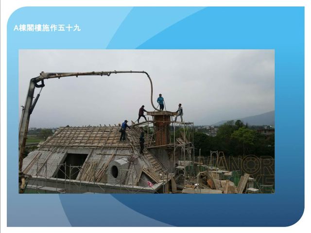

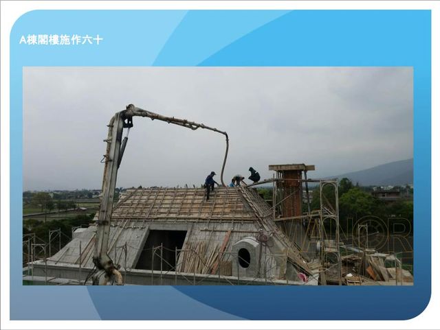

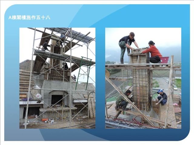

第二階段斜屋頂
鋼筋施做及封模灌漿
569
15356
 樓主| 發表於 2017-3-17 09:20:01 | 顯示全部樓層
本帖最後由 tonychang 於 2017-3-17 09:21 編輯
壁爐煙囪鋼筋綁紮、封模及灌漿作業

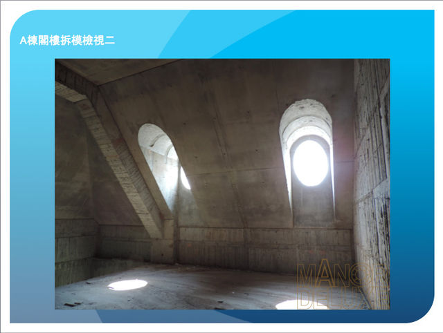

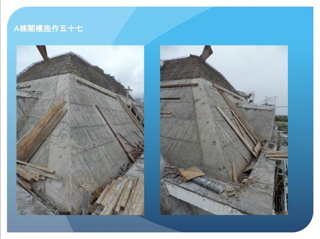

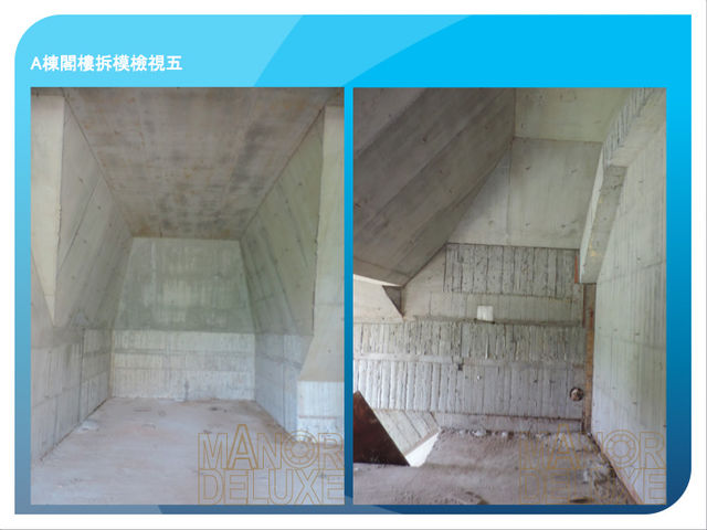

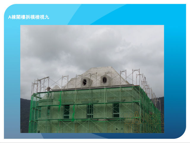

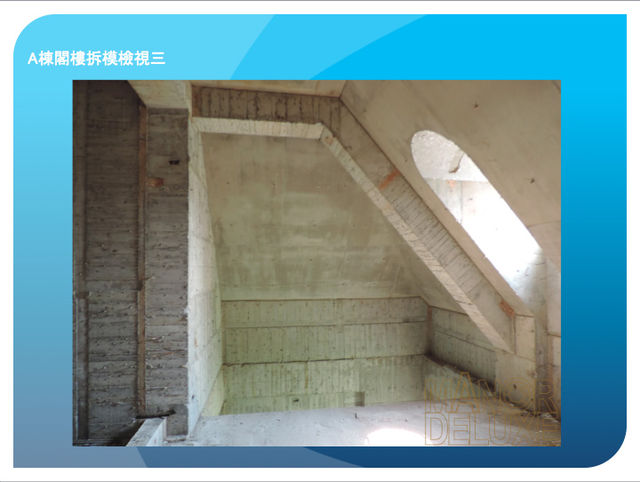

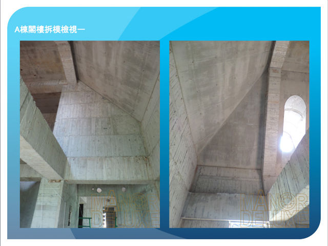

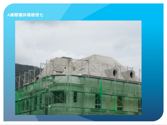

 樓主| 發表於 2017-3-19 09:33:37 | 顯示全部樓層
本帖最後由 tonychang 於 2017-3-19 09:34 編輯

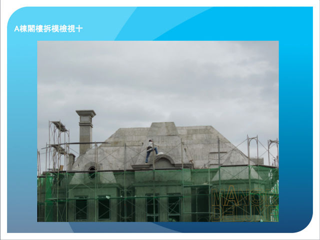

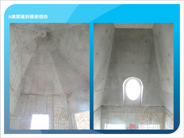

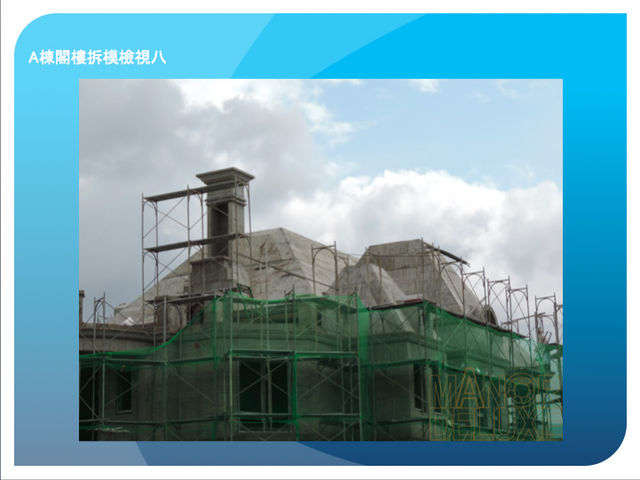

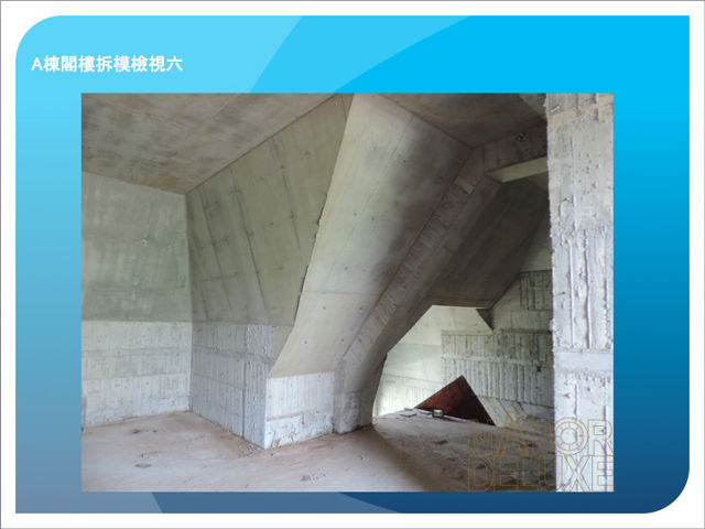

又到了拆模檢驗成績的時候
一般斜屋頂建築,包商為了節省成本大多採用單面模的施工方式。
灌漿用乾料,這樣其實風險是很高的。
我相信有施做斜屋頂的HOME友,對灌出來的成果都是不滿意的。
敗筆的原因1.無法用震動機2.水泥灌料灘度不足3.施做時壓實的動作不確實。
以上都是造成處處蜂窩,礫石分離等現象的主因。

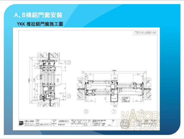

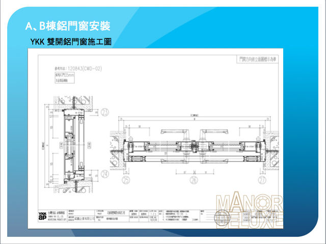

 樓主| 發表於 2017-3-21 09:42:52 | 顯示全部樓層
本帖最後由 tonychang 於 2017-3-21 09:58 編輯
YKK在台灣經營很久,也有設廠。所以有部份的產品在台灣生產有些從日本進口。
當初也是抱著試試看的心情跟總公司接洽,拜台灣建築業不景氣的關係,我這種一百多萬的案子他們居然願意接而且也願意到花蓮來還帶玻璃施工,不是轉交給經銷商處理,真是太好了,所以當然就成案。工程施做是由總公司直接派工完成。
三協同樣在台灣也有設廠,同樣有部份產品在台灣有些從日本進口。但三協沒有施工團隊所以轉交給經銷商承接。所以我又可以比較兩種施工處理模式。

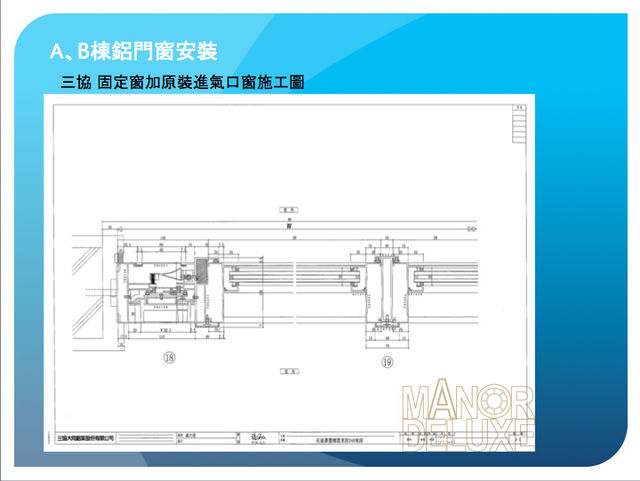

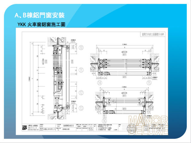

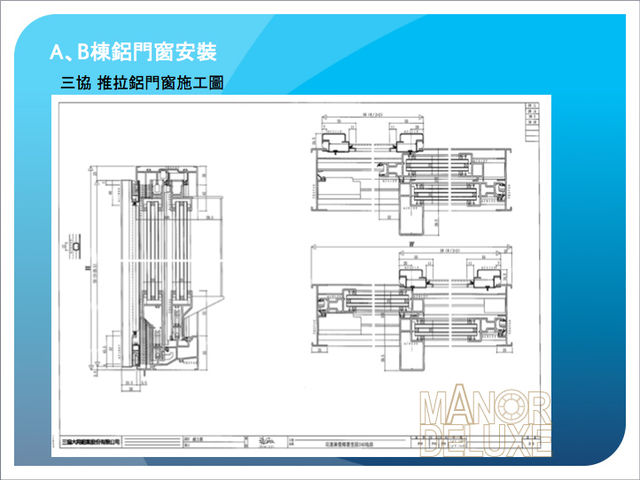

一般鋁窗施做屋主都不會要求要有施工圖,但這一個部份我覺得是很重要的而且必須要有。
提供我的圖面資料供大家參考。

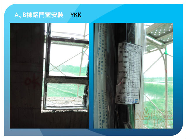

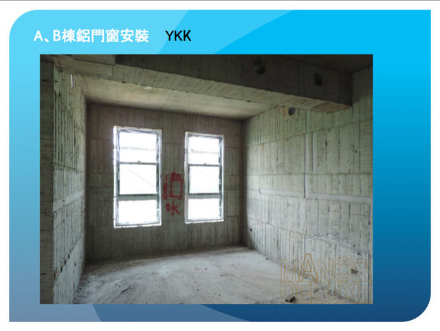

 樓主| 發表於 2017-3-22 08:46:26 | 顯示全部樓層
本帖最後由 tonychang 於 2017-3-22 08:56 編輯

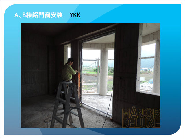

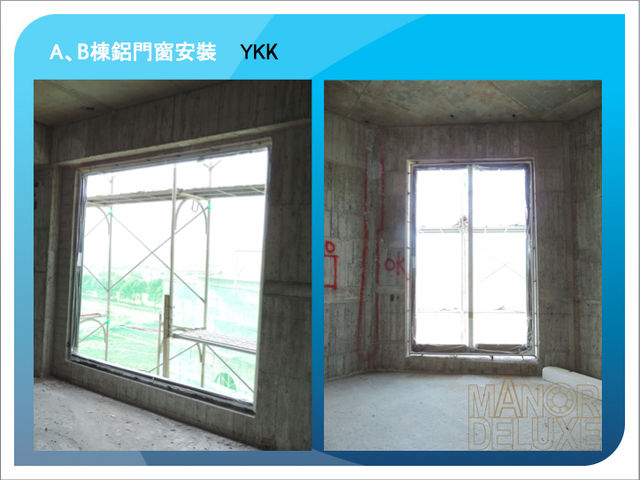

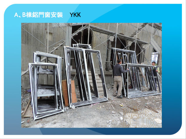

YKK鋁門窗安裝
採用膨脹螺絲焊接施工,一般偏鄉地方大都是用釘接安裝,快又省成本。但這樣的安裝沒辦法讓鋁門窗牢牢固定,地震搖個幾次、颱風吹個幾回縫就會出現,接下來就是滲水,壁癌也就緊跟著而來。

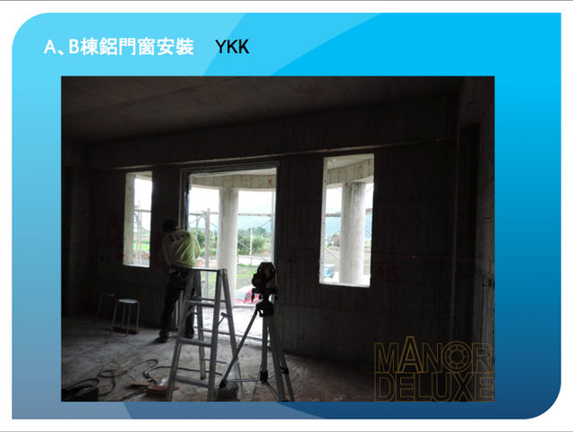

因為我要搶施工時間所以沒辦法等泥做吊線黏「條仔」,現場採用三台雷射定位。一台放一米線,一台定位鋁窗一台檢視RC牆體。每樘都很「厚工」,還好是原廠來施工,施工人員對於自家的窗戶很瞭解,所以效率很高,花了一天半的時間就安裝完成。台北公司還專門派品管員下來檢視每一樘門跟窗,看得出來日本公司做事的嚴謹。

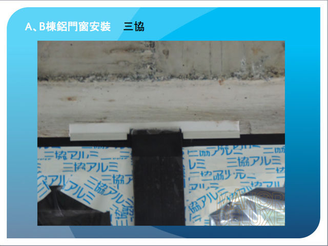

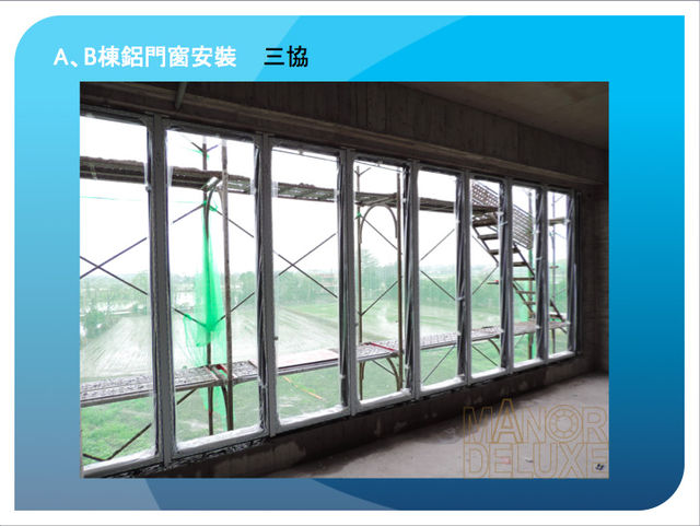

 樓主| 發表於 2017-3-22 12:41:09 | 顯示全部樓層
本帖最後由 tonychang 於 2017-3-22 12:53 編輯

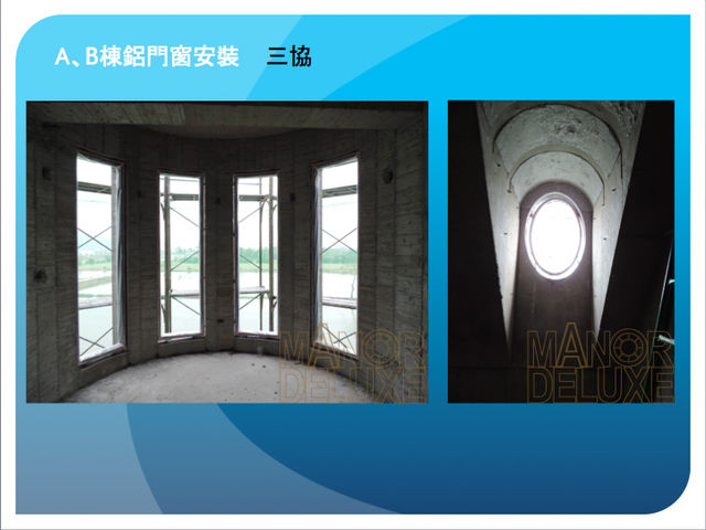

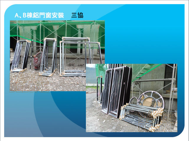

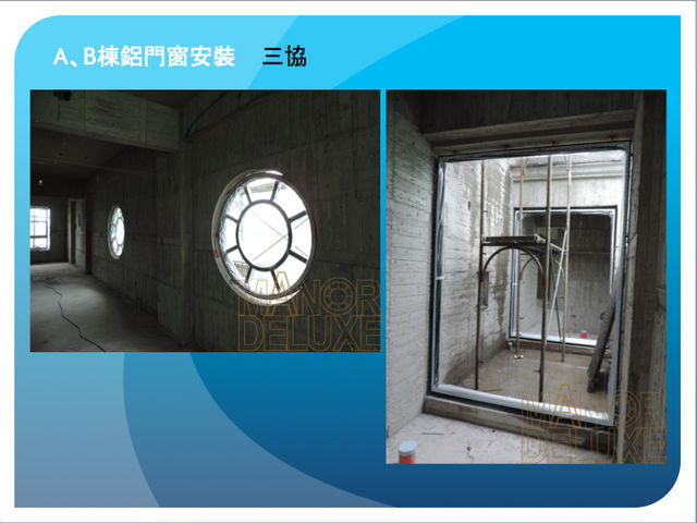

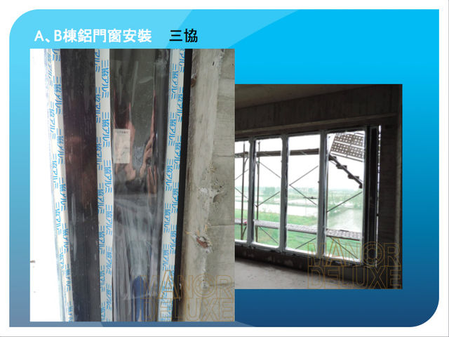

三協鋁門窗安裝
同樣採用膨脹螺絲焊接施工,因為是經銷商承包,所以經銷商再外包給經過三協認證的工人施工。
一個老闆帶兩個越勞,心想有一點不妙。果然清點數量時發現少帶一組直料配件。當然又要從台北快遞下來。
第一天老闆還蠻認真的帶領兩個小工施做,第二天老闆就不見了只剩兩個小工自己做,橢圓形窗都裝歪,膨脹螺絲位置有些釘的超出鋁框,還有亂拿別的工班的工具。現場當然要求他拆掉重新固定,兩天的工作量搞到四天才完成。完工之後現場地也沒有善後,包裝紙板丟滿地。事後當然打電話去客訴。

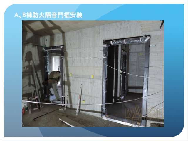

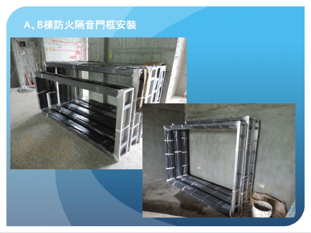

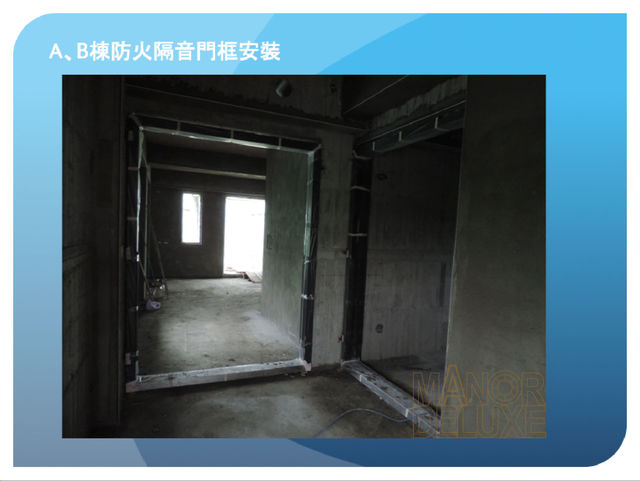

 樓主| 發表於 2017-3-25 07:34:28 | 顯示全部樓層
本帖最後由 tonychang 於 2017-3-26 22:59 編輯

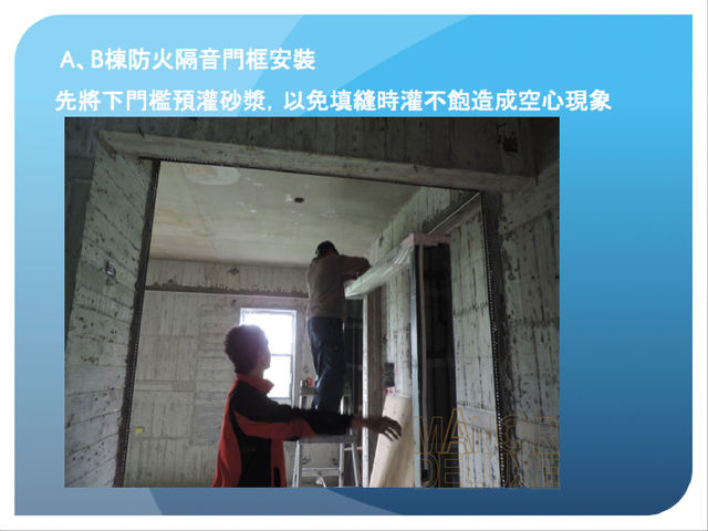

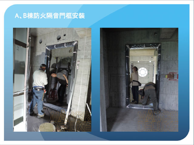

防火隔音門框安裝
臥室為了得到良好的隔音及隔熱效果,避免被隔壁房間及公共區域造成的噪音所影響,下很多工夫在這一方面。之前所分享的中空隔音樓板是為了隔絕樓上傳下來的震動,鋁門窗採用複層玻璃為了隔熱及戶外噪音,
外牆20公分內牆15公分RC一體灌注為了避免聲音傳遞,剩下最後一關房間門當然也要全力以赴。
由於家人的生活習慣很注重每個人的生活空間自主性,所以房間設計並不只是單單睡覺休息弁遄A每個房間都有起居室設計也就是當初採用樓中樓的用意,每個房間都可以單獨當一戶住宅來使用,所以房間門也以大樓公共住宅的分戶門來施做。
