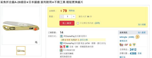

最近買了一把細齒折鋸,主要就是拿家裡一把手鋸去鋸竹子鋸的很累?三不五時卡住?
上網查竹鋸的特性,原來如此~家裡的手鋸是粗齒的,難怪不好用
買到手後拿去試鋸竹子,細齒鋸相當輕鬆不費力又順手就能把竹子鋸斷!
真是太感動了~
http://blog.xuite.net/b992956/bl ... 4%E5%9F%BA%E7%A4%8E
竹鋸的特性;鋸片薄、鋸齒細、鋸框長度中等。有如此的特性跟竹子的性質及竹藝工作有關,竹鋸一般鋸齒每吋17、21、24、27齒,相較於木工折合鋸每吋鋸齒數約少一半,鋸齒細因竹子中空且材質硬,如拿竹鋸鋸切木頭效率差,主因鋸齒越細排削效果差且費力,如用木鋸鋸切竹子,太大的鋸齒容易卡齒,而使得鋸切不順暢降低效率。有此關念,竹材粗細不同鋸切時也應選用鋸齒數不同的竹鋸。孟宗竹直徑約8─12公分,常選用17、21齒的竹鋸,直徑越小選用齒數越多的竹鋸。
所以竹子鋸要用細齒17目,木鋸要用粗齒10目
折合鋸A-28細目
http://goods.ruten.com.tw/item/show?21451998174977
也有賣鋸片 一片55元備了兩片~
珍惜把握每一天
發表於 2017-11-28 15:01:20 | 顯示全部樓層
本帖最後由 og2h 於 2017-11-28 15:02 編輯
這種折合鋸 真的很便宜
我就是都用這種的 用到柄子脆化斷掉 再買新的
我們這 五金行 一枝才65 以前是45 元
不用買鋸片的 他的手持部分大概鋸子頓了 也已經脆化 很快就斷了
粗齒 鋸竹子 也很好鋸的 不能來回拉來拉去這樣鋸
要鋸到卡住了 大概鋸進去1/2 左右
剩下用拉的 拉幾下就斷了
鋸竹子一整隻好好站著那種  最怕倒了一點點 被夾住 拉不出來
tsou4 + 20 我很贊同

 樓主| 發表於 2017-11-28 16:04:46 | 顯示全部樓層
og2h 發表於 2017-11-28 15:01
這種折合鋸 真的很便宜
我們這 五金行 一枝才65 以前是45 元 ...
og2h大 用這折鋸真是有心得!真的是便宜好用~
原來我還買貴了…不過差了幾十元,和我原來很難用的粗齒手鋸來比就沒差了~
粗齒鋸竹子我也是只有拉回出力 可能鋸子本身不利 鋸竹子一半之後都會變成一絲一絲的
然後常常卡住,浪費不少肌力
如果是鋸直挺挺的竹子怕被夾鋸,空間允許的話會在竹節下鋸,在倒下方向鋸1/4,然後從後面鋸斷
如果是鋸叢生竹空間很窄真的不好下刀容易被夾,也只能從外圍慢慢鋸
