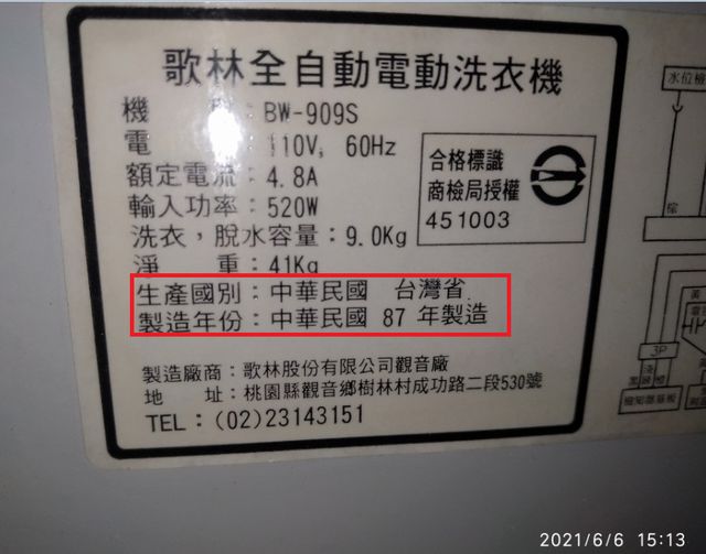

整理 這間 快 20年 沒人住的屋子~

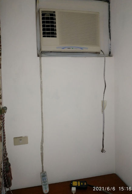

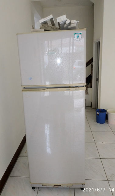

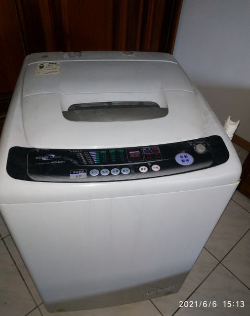

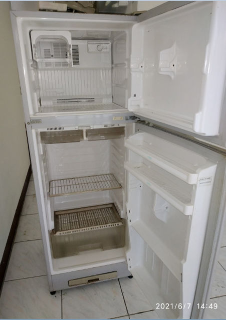

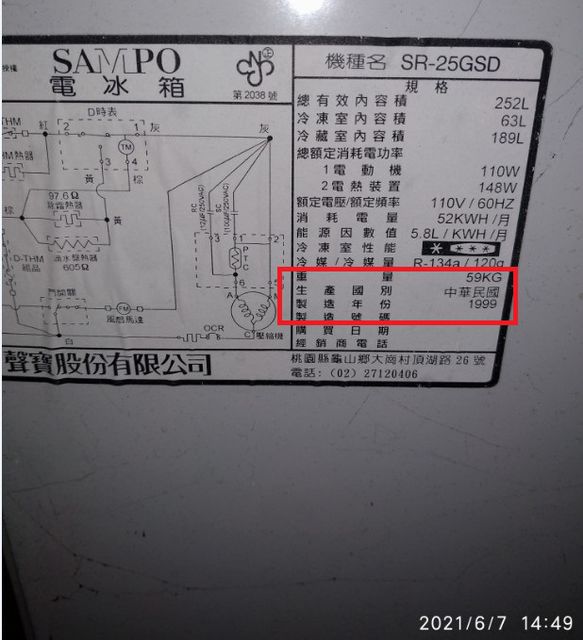

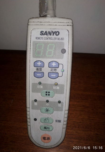

發現 屋主 當年 買的家電 ~ 冷氣 2台  冰箱 1台  洗衣機 1台 ~
據 屋主說 這些 家電 當初 都買新的~ 用不到 1年 ~ 就 丟在這裡~ 蠻可惜的 ~
20年 以上 的 古董家電~ 外表 還保持的 跟 新的 差不多 !!
