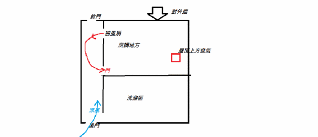

發表於 2014-6-25 12:54:20 | 顯示全部樓層
照大你好:
學校廚房是一樓平屋頂rc結構建築,廚工媽媽煮營養午餐時因廚房屋溫度過高,
常造成廚工媽媽中暑,現在想利用照大的颱風機抽出熱空氣引進冷空氣改善,
想法如下:
1. 廚房上面樓板開洞(不知要開多大)
2. 上面用磚造或鋼構蓋一間非常小的屋子
3. 在樓頂上的小房裝上颱風機抽風
不知以上想法可不可行,還是照大有更好的建議
謝謝

 樓主| 發表於 2014-6-25 16:44:02 | 顯示全部樓層
shieh 發表於 2014-6-25 12:54
照大你好:
常造成廚工媽媽中暑, ...
照大你好:
想法如下:
1. 廚房上面樓板開洞(不知要開多大) 內徑開口   110*110公分
2. 上面用磚造或鋼構蓋一間非常小的屋子  從側邊叫水切割的師父開一個110*110公分即可
3. 在樓頂上的小房裝上颱風機抽風  屋頂開孔 防水做的不好 會漏水
謝謝
埔里牛耳石雕公園 的餐廳 邊的廚房 用鐵皮搭建 在裡面料理  師父真是苦不堪言 後來裝了三台換氣扇 在對角下方處 開孔
  安裝固定擺葉 在固定擺葉上方裝 造霧機 如此廚房不僅不熱 連油煙也一併排出
27
151
151
發表於 2014-6-25 22:47:17 | 顯示全部樓層
本帖最後由 shieh 於 2014-6-25 22:51 編輯
照像機 發表於 2014-6-25 16:44
照大你好:
學校廚房是一樓平屋頂rc結構建築,廚工媽媽煮營養午嶽犰]廚房屋溫度過高,
常造成廚工媽媽中暑 ...
照大你好:
學校廚房牆壁上方有裝置三台抽風機,將熱空氣抽到外面的走廊,但走廊有點密閉(只有前後有門),
後來學校又從廚房屋頂牽了一隻很大的風管,從屋頂上方抽空氣進來,風管很大但感覺進風量很小,且出口的砂網有點髒,
所以當抽風機將熱空氣抽出到外面的走廊,感覺熱空氣又從走廊經廚房後門吸進來,應該拍個照片給照大看看
照大的建議是說:
1. 不要從屋頂挖洞,處理不好會漏水
2. 從牆壁上方開口110*110公分(但唯一對外的一面牆內側上方有很多抽油煙機的遮罩)
3. 在其他下方處開進氣口裝上百葉,並裝上造霧機
