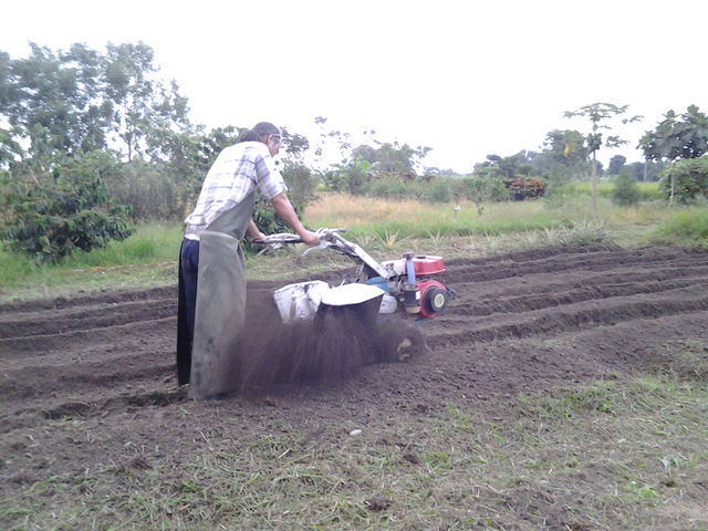

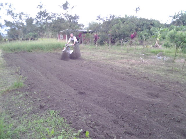

秋耕是忙碌的季節,農機行老板也很忙,釵h農民的農機列隊維修,終於等到老板大駕
懶惰農夫休耕一個夏天,長得很高很爭氣的雜草先用割草機除草再翻土
[img]https://www.2home.com.tw/mainimages/2home/p40e8e8201d8b6b6eb8e365ed83c018b2.jpg[/img
中耕機上場

sunmin42 發表於 2013-10-9 17:55
秋耕是忙碌的季節,農機行老板也很忙,許多農民的農機列隊維修,終於等到老板大駕
你這是在開溝還是在鬆土?
鬆土蓋子要放下來
開溝把手要轉180度刀在前才對

wandervoge 發表於 2013-10-10 17:52
你這是在開溝還是在鬆土?
鬆土蓋子要放下來
開溝把手要轉180度刀在前才對
我一向死道友不死貧道,耕耘部一律在前頭...只有操作三腳仔才不得不讓耕耘刀靠近人...

發表於 2013-10-10 22:47:11 | 顯示全部樓層
正在想~奇怪~~~~~怎刀在後面................!
鬆土除草都在前面ㄚ
打溝我沒打過就不知了(草莓園等等的)
這樣子看起來好危險
我都用相反方向
(人在油箱後)
補註:
除了開很深的溝才轉90度...人站後側邊
(這個要換鐵輪並縮小輪距使鐵輪走溝底...重心會較不穩)
否則最好遠離耕耘部

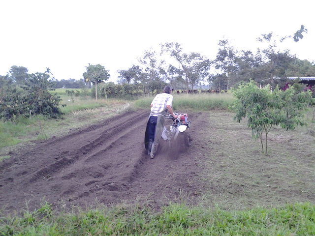

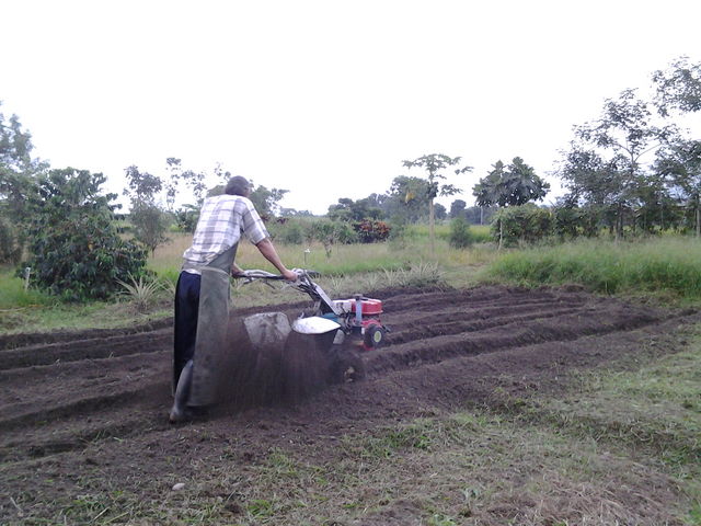

樓上4位大大,因田長達15米此次不想切割就直接直直一畦到底,駒哥推到底後因中耕機笨重不想轉彎就改倒退嚕,而偶又在後面照相就…… 一直警告要小心,駒哥就站後側邊拉機器,或將把手轉向操作
休耕半年土香強勢佔領土地需先鬆土,未將左右2側門放下是看鄰居也如此,駒哥也說放下會讓2邊土壤沿2側壘積阻礙前進,但偶每次看塵土飛揚一直都覺得有問題,問過老板也建議這樣機器跑起來會輕些

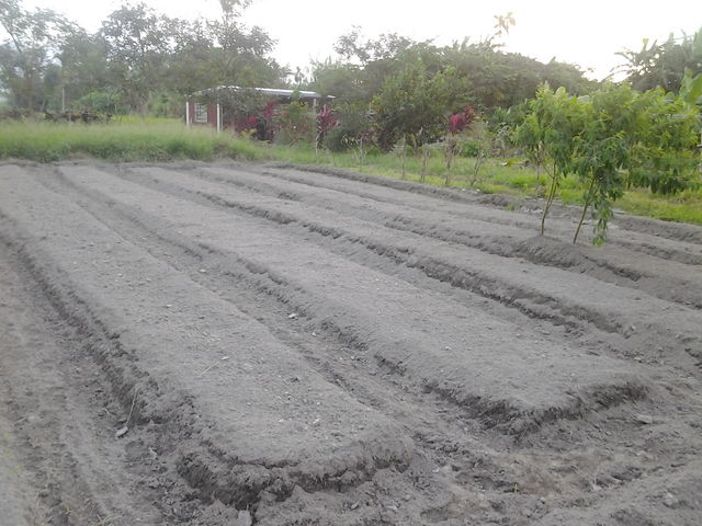

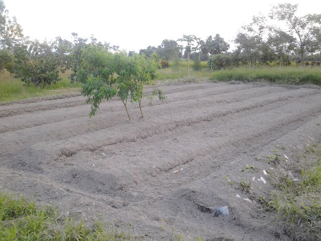

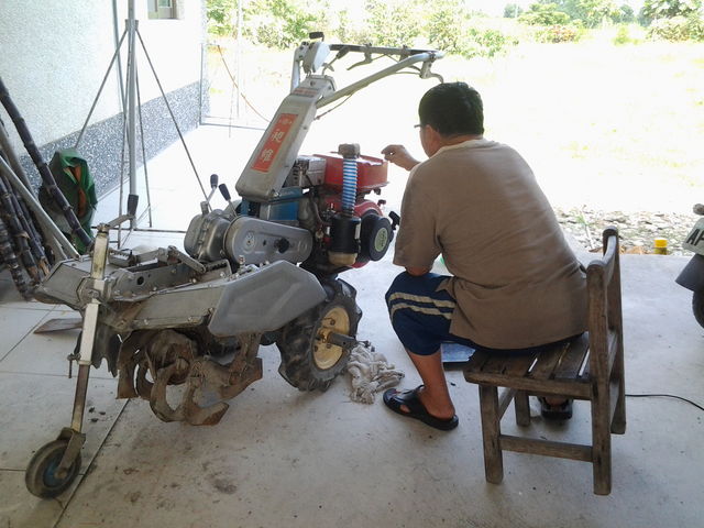

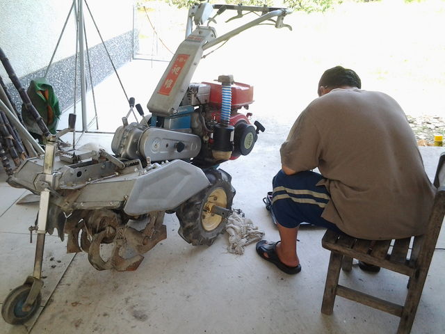

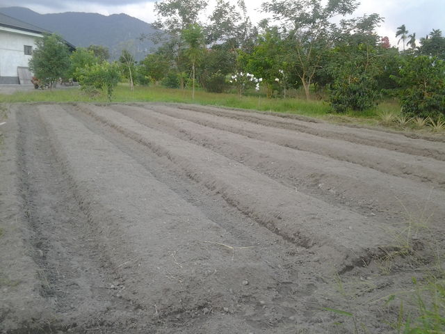

中耕機修好前駒哥花2天用鏟子一鋤一鏟挖出一塊地,先種蘿蔔,不論如何還是機器犁田省力
盡頭處仍是土香的勢力範圍
2棵紅樹豆太大棵已不能移就留在原地,偶的草莓畦被打上來的土覆誚矰F
