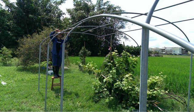

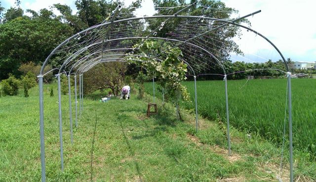

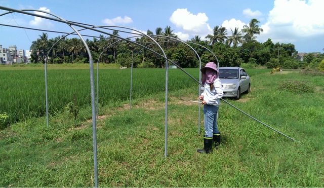

昨天到田裡續搭葡萄棚架,上午9點半到田裡,烈日當下我們夫妻倆卻像呆瓜似的,
埋頭苦幹 想起別人的水滴園那一泓清泉以及樹木成蔭(還有吊床可享受 ),只能羨慕到流口水,
頂著烈日終於把葡萄棚架完成了,看了手錶已經下午1點出頭,兩個阿呆在最炎熱的狀態下,工作
了近4小時,完成一件曠世巨作 接下來等著颱風來驗收吧!
搭建棚架屋頂骨架
不善農作的我一下子就掛彩,真是肉雞一隻

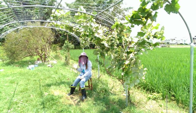

把網子披上去,因為沒做過還花費將近1小時的時間。

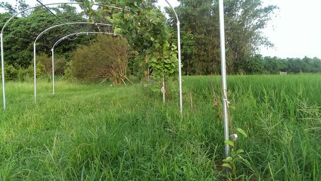

終於完工可供稍微遮蔭,葡萄啊!提供這麼好的棚架你要快快成長,讓我們有涼蔭可休息啊!

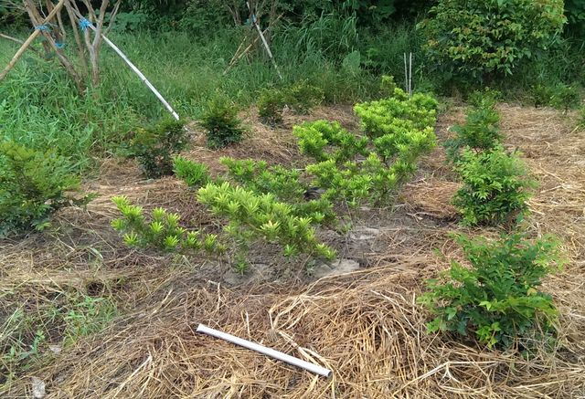

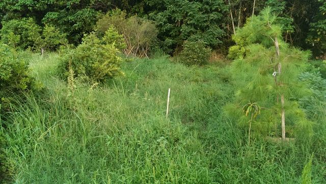

本帖最後由 水蛙 於 2014-8-11 19:26 編輯

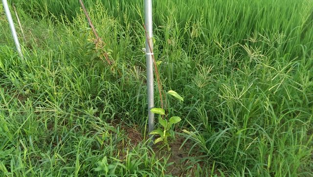

南臺灣豪雨下個不停,好不容易趁今天下午放晴時偷偷到田裡巡視一番,
穿著雨鞋走在田裡只有"泥濘"2字可以形容,隔壁的稻田水都快滿出來了,
還好我這邊的水都留到下一塊田那邊去

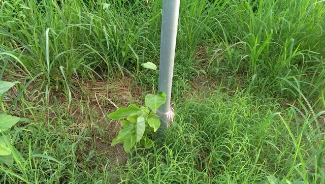

週日趁著沒雨的空檔種了2顆百香果(鄰居送的)
葡萄棚架禁得起超大豪雨的初步考驗 聽說百香果也是爬藤植物,而且放著就很會生 適合我這懶人
連續下雨滋潤大地,也滋潤了野草,看來又要有的忙了

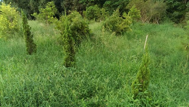

我的樹葡萄苗和羅漢松都被雜草淹沒了 (雜草叢生)
樹葡萄苗和羅漢松剛種植時清爽的模樣

發表於 2014-8-11 19:53:21 | 顯示全部樓層
架子現在還空空的,受不到什麼風。
等爬滿時受風面積會最大。
建議在這之前趕快立斜撐加強。
三米不是普通的寬。
參與人數 3威望 +52 收起 理由
水蛙 + 12 我很贊同
changlee + 20 我很贊同
ChiaChen + 20 我很贊同
129
2271
28305
發表於 2014-8-11 21:39:10 | 顯示全部樓層
這個架子看起來單薄了一點,我目前也在架設葡萄棚,柱子用水泥柱埋設深度約60-70公分,上面橫梁還沒施作,打算用1.5英吋鍍辛管,然後再拉鐵線.
changlee + 20 太棒了!
129
2271
28305
發表於 2014-8-11 21:47:48 | 顯示全部樓層
還有上面地覆網建議用硬一點的,葡萄生長時向上的徒長枝往下拉時才能固定

 樓主| 發表於 2014-8-11 22:44:52 | 顯示全部樓層
jonce 發表於 2014-8-11 19:53
架子現在還空空的,受不到什麼風。
等爬滿時受風面積會最大。
看來要趕快補強支柱,架設3米寬是因為想連車子一起停進去啦!
如果貪心是前進的泉源,那不滿足便是成功的原動力。
5737
211803
發表於 2014-8-11 22:51:26 | 顯示全部樓層
關鍵是斜撐
上次颱風,
只有一個沒種東西的人字架沒倒。
瞬間陣風好像昇龍拳
很容易KO我的架子...
看附近的農夫,
絲瓜架都做單面斜
可能比平面棚抗風,
至少比較好施工,
也不必等瓜藤上架
等這次絲瓜季過了,
我就來偷學看看。

 樓主| 發表於 2014-8-11 22:51:49 | 顯示全部樓層
飛蝴蝶 發表於 2014-8-11 21:39
這個架子看起來單薄了一點,我目前也在架設葡萄棚,柱子用水泥柱埋設深度約60-70公分,上面橫梁還沒施作,打算用 ...
我的啞管直接插入土中才40公分,倒是連接4分PC管後覺得彼此受力,
結構有加強一些,岳父大人建議在啞管前後支柱斜釘啞管當支柱共4支固定住,
這樣結構就能更強一些,比較不會左右搖晃,現在我不覺得葡萄棚架會晃動,
要等到颱風來時才是真正驗收時刻
