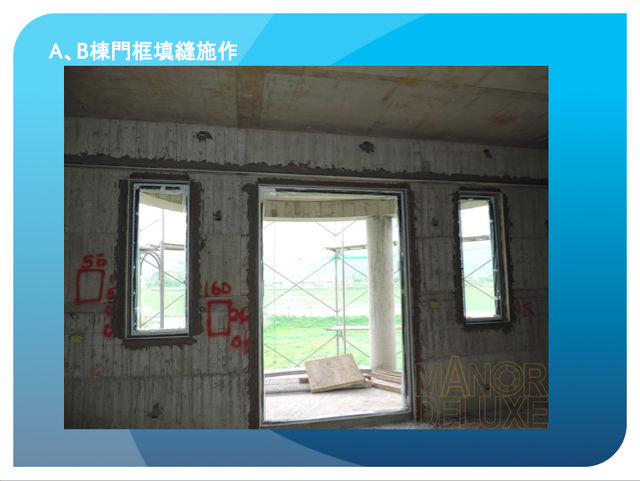

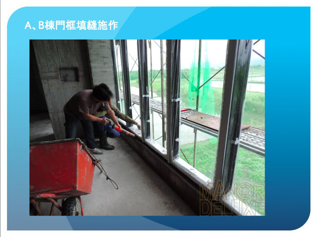

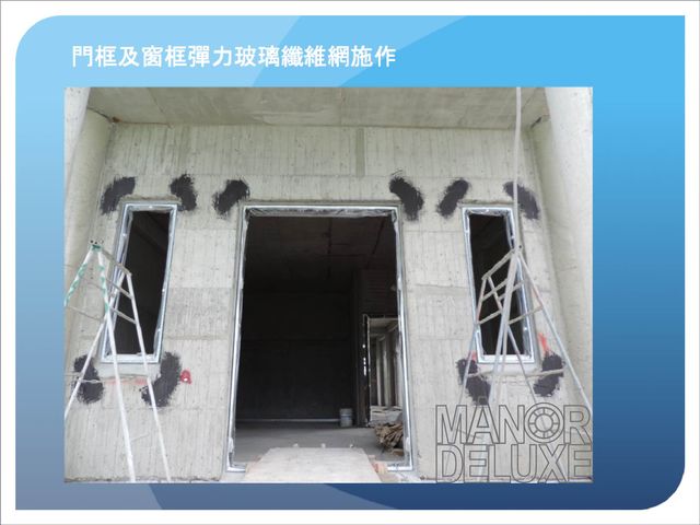

門框及窗框填縫處理
LKK46 + 8

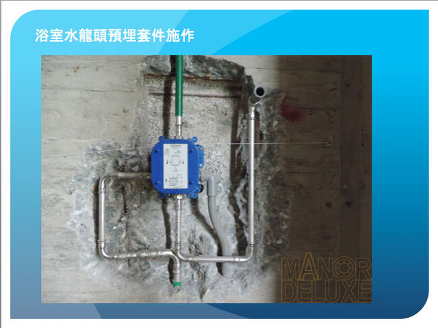

本帖最後由 tonychang 於 2017-3-29 16:05 編輯

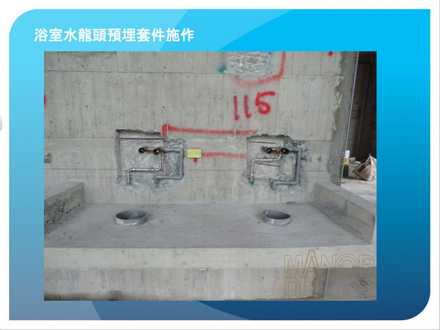

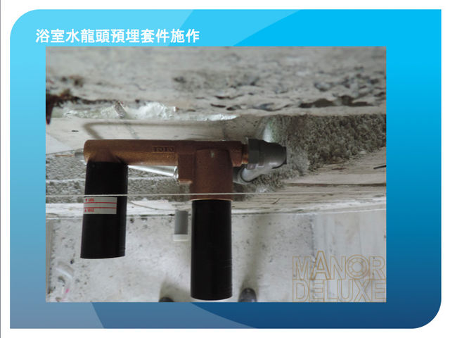

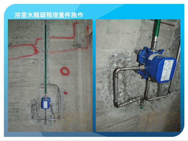

水電龍頭預埋套件及滲漏壓力測試
我的盥洗龍頭都是採用隱藏的設備,所以主件都必須要事先預埋在牆壁內。
主件預埋完成之後每一樓層開始進行供水壓力測試。
569

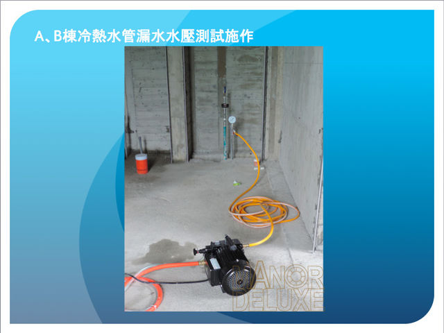

 樓主| 發表於 2017-3-29 16:06:39 | 顯示全部樓層
本帖最後由 tonychang 於 2017-3-29 17:38 編輯

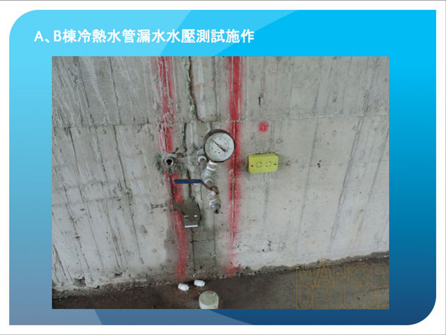

冷熱水管壓力測試

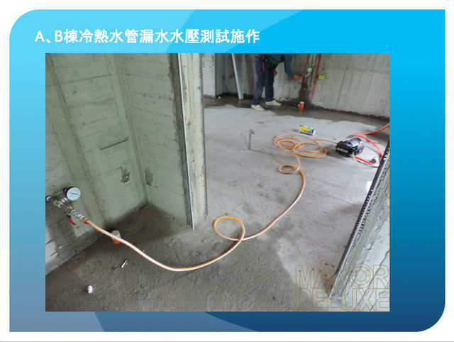

15356
 樓主| 發表於 2017-3-31 10:15:52 | 顯示全部樓層

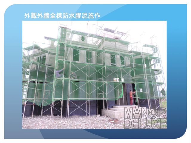

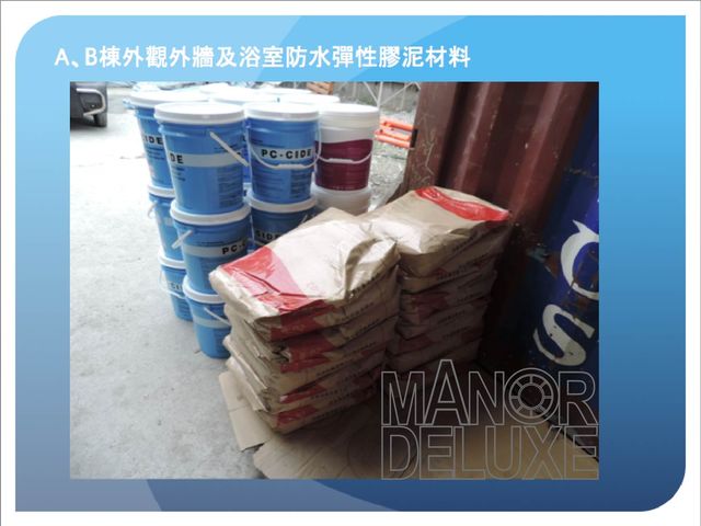

 樓主| 發表於 2017-4-1 11:08:15 | 顯示全部樓層
本帖最後由 tonychang 於 2017-4-1 11:58 編輯

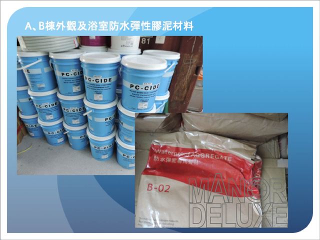

我的防水施做不管是哪一個區域,施做方式跟工法都一樣。
彈性防水底漆>填縫膠泥>彈性膠泥A劑+彈泥磚用骨材B劑>彈性玻璃纖維網。
施做這麼多道需要花費很多時間,又要配合天氣狀況,因為施做防水最怕下雨,一下雨就白忙了。
每一道都必須完全乾透之後才可以進行下一道手續。因為我採全棟外觀防水施做,所以每天都要看氣象跟老天打商量。天氣不好就做室內浴室防水,因為工班是從台北下來所以每天都要安排進度。

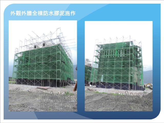

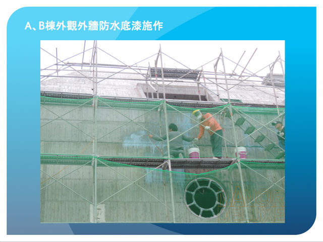

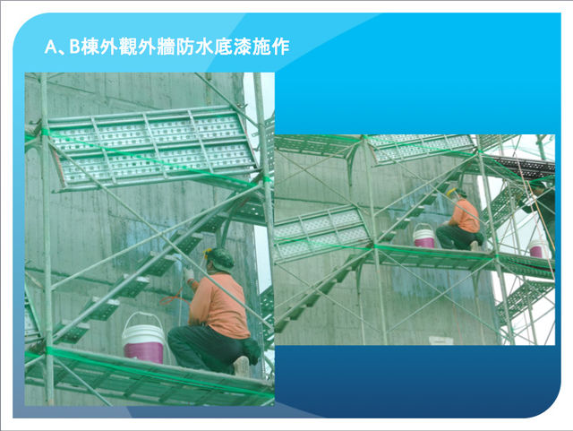

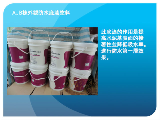

 樓主| 發表於 2017-4-2 07:49:02 | 顯示全部樓層
本帖最後由 tonychang 於 2017-4-5 20:09 編輯
全棟外觀防水底漆施做
參與人數 4威望 +46 收起 理由
Ivy + 10
LKK46 + 8
移民 + 8
open808 + 20 太棒了!

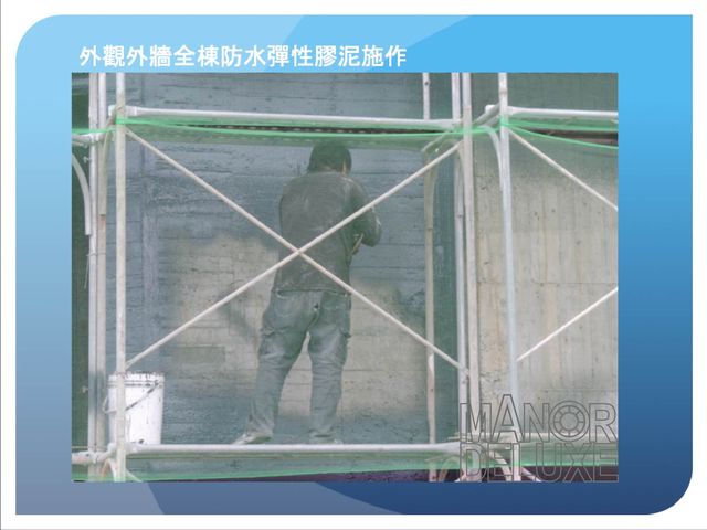

 樓主| 發表於 2017-4-5 07:18:56 | 顯示全部樓層
第二道防水塗料
它是一種高份子丙烯酸聚合樹脂與特殊塗料添加劑組合的一種乳液,俗稱A劑。
防水彈泥專用骨材俗稱B劑。
將兩劑調和噴塗在水泥表面形成防滲透彈性漆膜,可有效防止混凝土及水泥層之中性化與產生土白現象。
參與人數 2威望 +18 收起 理由
Ivy + 10
LKK46 + 8

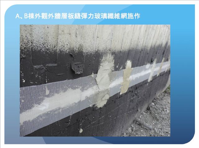

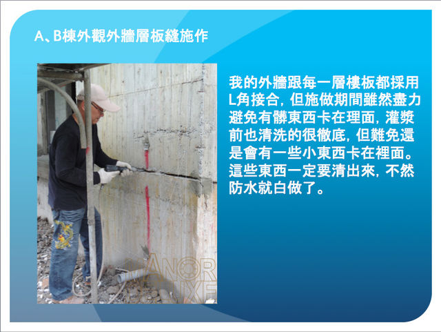

 樓主| 發表於 2017-4-5 19:31:49 | 顯示全部樓層

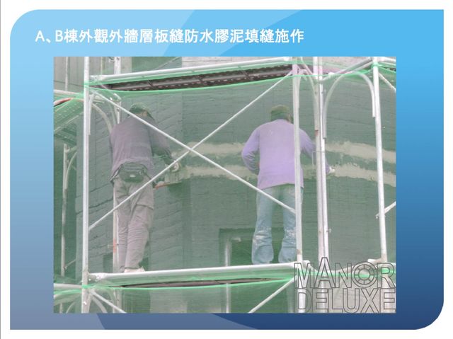

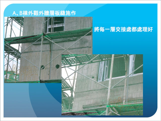

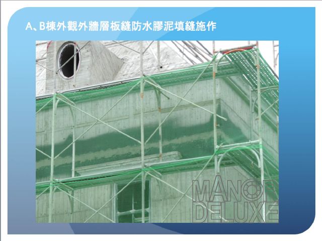

本帖最後由 tonychang 於 2017-4-5 19:40 編輯

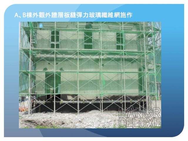

外牆層板縫防水處理
將層板縫敲除清洗乾淨之後,先上防水底漆再上第二道防水膠泥。
等膠泥乾了之後,用無收縮水泥調樹脂型瓷磚黏著劑填縫。
填縫時一定要壓實。

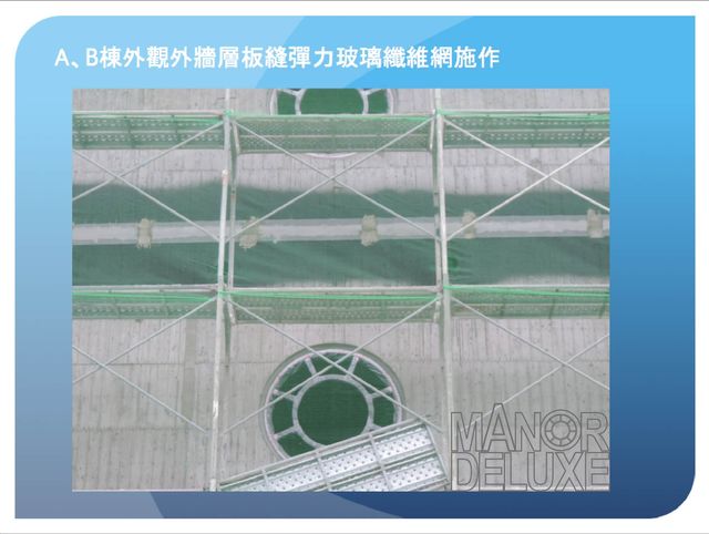

 樓主| 發表於 2017-4-5 19:45:45 | 顯示全部樓層
本帖最後由 tonychang 於 2017-4-5 19:46 編輯

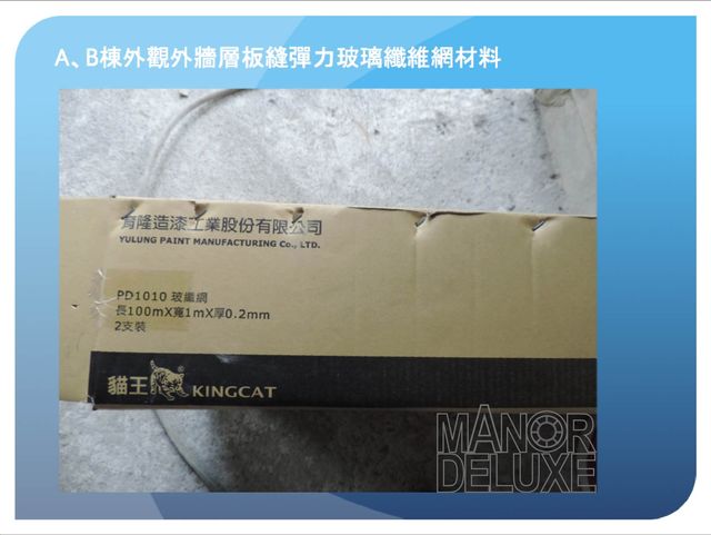

彈性玻璃纖維網施作
最主要是避免混凝土因外在因素造成龜裂而發生滲水。
參與人數 2威望 +18 收起 理由
Ivy + 10
LKK46 + 8
