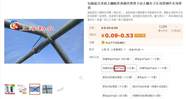

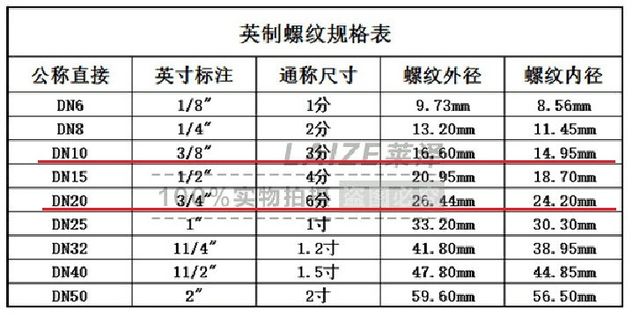

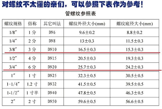

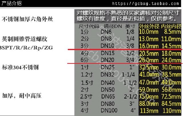

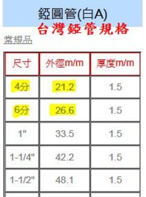

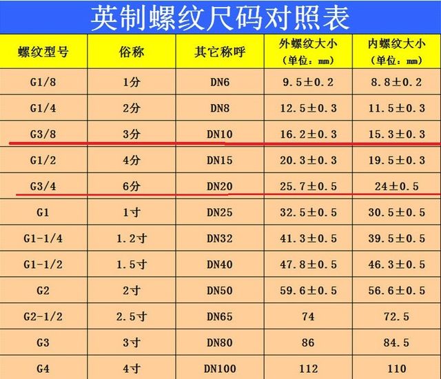

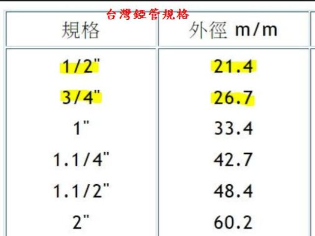

想詢問各位先進關於掏寶購物的問題:
小弟在掏寶買了一批錏管相關資材,後來發現規格有點不一致。
譬如
台灣6分錏管外徑約略26.6mm,但大陸的6分錏管外徑約略25mm
掏寶買回來的6分錏管套件不是裝不上就是會變形。
想請問各位先進針對此事有任何建議,大陸是否有26mm的規則 還是這些錏管套件還是要在台灣買?

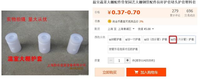

關於 螺絲 規格 ~ 小弟 之前 在 掏寶 買 不銹鋼絲桿 也遇過 ~
所以 用 旺旺 問 店家 ~ 確定 規格後 再買 ~
有時候 規格 的確 會有點 微差距 ~
所以 建議 您 ~ 既然 啞管 都 已經 在 掏寶 買了 ~
最好 配件 也是 在 同一家 店家 買 ~ 避免 不合~

發表於 2018-4-28 23:18:03 | 顯示全部樓層
本帖最後由 姜姜好 於 2018-4-29 05:53 編輯
ykcview 發表於 2018-4-3 12:23
想詢問各位先進關於掏寶購物的問題:
機械螺絲,鐵管,臺灣漸漸背離國際。
1   國際螺絲以mm為主,日本,中國,歐,美,沒英吋規格。
2   車牙管外徑英吋以分,吋為規格,配管以mm為主,
臺灣集世界規格,所以複雜

發表於 2018-4-29 07:29:57 | 顯示全部樓層
買醫學書不會有事啦!
無照行醫才會有事...
管材規格有公差值..
主要是每一加工廠的夾模具會有公差值..
如果管束類差一點點..可以內套廢棄內胎作內襯.
