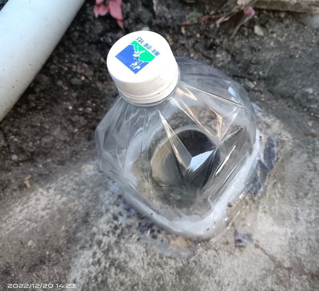

蝙大,還是一問...老屋頂角落瀉水孔附近,下雨是會有積些水,上回好天氣又塗過一次防水
屋內該處天花板曾澎共,敲補過...但遇連續下雨就會滴水...是該如何是好呀?

非專業
1補:低的地方補平
2切:低的地方切溝至排水孔
3鑽:旁邊女兒牆鑽個洞加速排水
另君選擇

剛塗過一次防水, 在起泡破洞前, 就算泡水, 應該也不會再漏水到滴水.
會不會是落水頭沒做好, 從那裡交接處滲下去的?

小弟 之前 也處理過 類似 您這種情況~~
我是用保特瓶 切半+矽利康 封住 落水頭~在從 水塔 抽水 出來 放水 測試~
看看是否 是 落水頭 漏水~ 還是 屋頂漏水~ 還是 以上兩者 都漏水~~

小弟 再補充一下 ~ 如何測試~ 是 屋頂地板漏水~ 還是 漏水頭 漏水~
把這個 把瓶蓋 取下 在瓶子內 放水~ 如果 樓下 有漏水 ~ 就是 落水頭 漏水~
在 這個 保特瓶 外面 放水 ( 瓶內 不要放) ~ 如果 樓下 有漏水~ 那就是 屋頂地板 漏水~
有時候 測試 漏水 ~當天 樓下 並不會 立刻 漏水出來 ~ 要 多等一天 ~ 樓下 水 才會 滲出來~~

約三年前, 陽台漏水,使用杯子倒蓋, 矽利康封邊,  用了蝙大用過的 矽酸質, 在陽台泡了7天, 確定樓下都沒再漏水, 就把杯子拆了洗乾淨, 收工, 之後洗陽台, 也沒發生漏水.
可是過了幾個月, 雨季, 樓下居然開始漏水, 心想, 不會吧, 這麼快就失效了
使用杯子倒蓋, 矽利康封邊,  再次試水, 泡了3天, 沒漏, 不會吧?
就把杯子拆了. 打開水龍頭加水, 試了十多分鐘, 也試不出漏水!
於是經過遠在高雄從事相關工作的朋友, 在電話中, 教了兩階段試漏法.
第一階段一樣是杯子倒蓋, 要蓋過落水頭, 試出落水頭以外的地板是否會漏水.
如果不會漏, 再進入第二階段,
拆開落水頭, 拿一塊布, 外面套上塑膠袋. 綁一條繩. 塞進水管段阻水後試水. (繩子是用來防止布掉入, 以及方便試完水回收用)
第二階段可以試出落水頭處是否會漏水.  (泡水經過了半天, 找出了兇手就是落水頭)
如果都不是, 那就可能是女兒牆或其它地方造成的了.
老了?  沒幾年的事, 居然給忘了, 看到蝙大的試水文, 才想起了試水往事!
