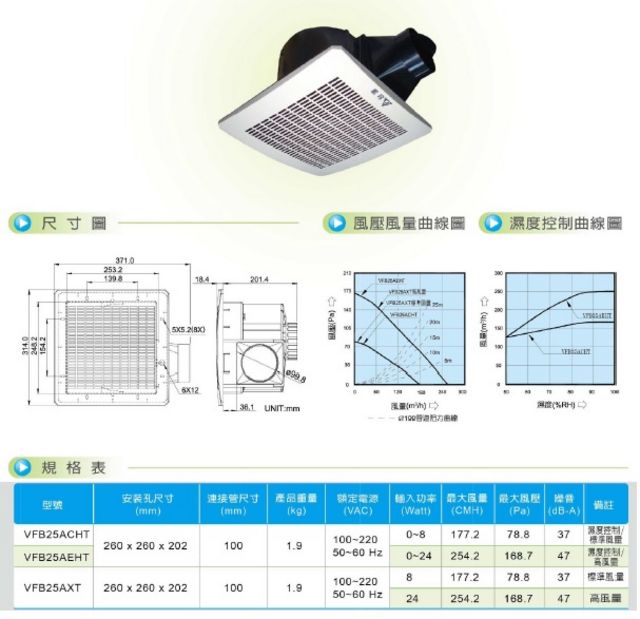

發表於 2014-7-16 14:26:17 | 顯示全部樓層
照大
請問一下,像台達電子 DC直流 節能換氣扇 VFB25AEHT -254.2 CMH 的換氣量,說是適用在6~8坪的大小。
若以3m 的高度,即換氣量為:4.27 次 (6坪)~3.2次(8坪)。
一般而言,每小時的換氣次數建議要幾次,降溫的效果才會出來?
手把青秧插滿田,低頭便見水中天,心地清淨方為道,退步原來是向前
61
2445
31707
 樓主| 發表於 2014-7-16 17:24:04 | 顯示全部樓層
renoirlin 發表於 2014-7-16 14:26
照大
請問一下,像台達電子 DC直流 節能換氣扇 VFB25AEHT -254.2 CMH 的換氣量,說是適用在6~8坪的大小。 ...
以我實做經驗 2至5分鐘換氣一次 排熱效果才會好 也就是 一小時 12-30次 換氣
當然愈快愈好 我安裝的換氣扇 每小時 換氣量為28000立方米 等於您的 台達電 換氣扇的 100倍
renoirlin + 12
22
