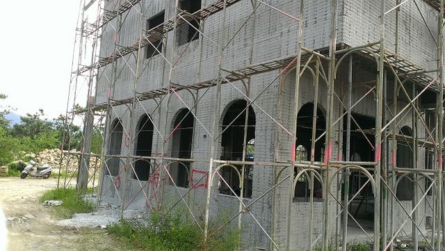

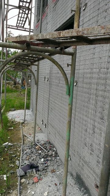

泥作進場前置作業~放線
"放線"~就是在預定泥作的牆面標出縱向+橫向的垂直與水平面~
標示完成就要標基準點~稱為"墨誌"!
另外以紅漆標示預定刨除的凸出部位~

貼墨誌~
就是俗稱:麻糬(台語)

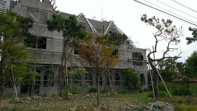

 樓主| 發表於 2013-8-21 22:56:21 | 顯示全部樓層
本帖最後由 l70077007l 於 2013-8-21 22:59 編輯
幸運草 發表於 2013-8-21 22:55
大哥有考慮在粗胚加固德強嗎?
不會ㄟ!
我用環球水泥,然後會直接在外層施作兩層金絲猴彈泥劑~
再噴上磁磚漆+虹牌彈性漆+面漆~
就這樣囉!
對了!泥做已經在沙漿中加"海菜粉"了~
我想這樣就夠了!

泥作材料價格分享~
砂:先叫30立方每立方900元(含運)
水泥:本來要用最便宜的"晉瑜"從未聽過的牌子!
剛好鄰居也在蓋四間套房,我過去串門子~正好看到這牌的泥作成品,心裡想:阿良韋!怎麼有這種水泥!
馬上換其它牌的
這次叫200包,中華145元/包;環球148元/包~還是用好一點的:環球水泥。
一立方砂約要用到7~8包水泥(4W大教的),頂多用750~800包差不了多少COCO!所以這不能省喔!
連續下了4天大雨~工地沒什麼進度!倒是我在台中快忙翻了~現在手好酸喔!要來貼酸痛貼布了!
