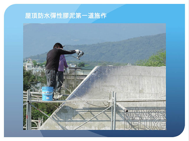

 樓主| 發表於 2017-4-5 20:20:06 | 顯示全部樓層
本帖最後由 tonychang 於 2017-4-10 12:36 編輯

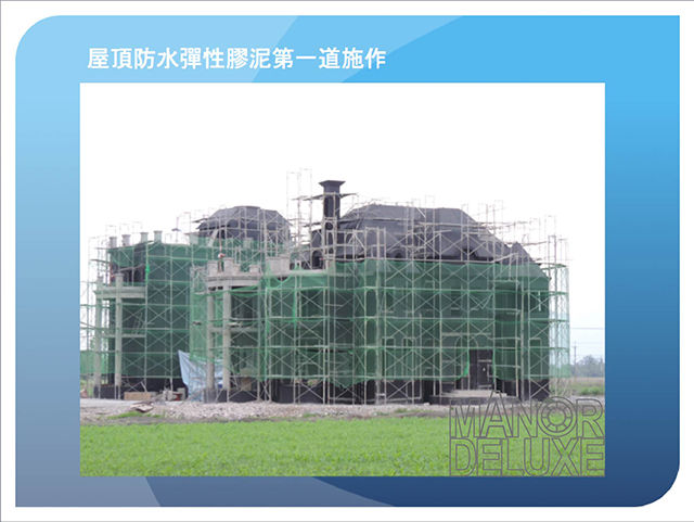

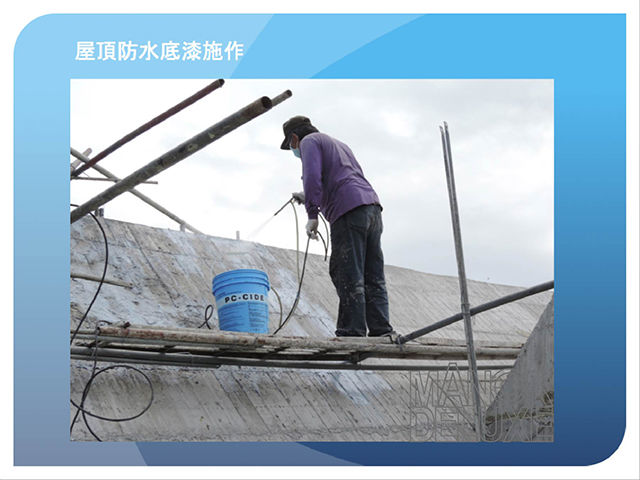

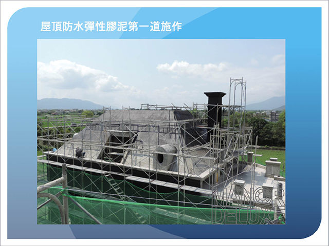

屋頂防水施作
屋頂是最容易滲水的地方,所以防水層一定要做好。
防水底漆一道,彈性膠泥施作二次,泥作粗胚打底前一次打底後粉光前再做一次。
屋頂我採用鋼瓦所以還會再加一層防水毯(這一部分之後再詳述)。
屋頂灌漿灌得再好,還是難免有一些看不到的小瑕疵,所以防水奶狺@定要做到滴水不漏。

 樓主| 發表於 2017-4-10 13:13:00 | 顯示全部樓層
為什麼要這麼大費周章來做全棟防水處理。
我的顧慮點是,目前台灣預拌混凝土絕大部份都摻有爐渣。摻多摻少而已。爐渣摻入混凝土中的砂,使用到結構體,就像氣喘,一但接觸到水氣,體積會膨脹,導致混凝土復發剝落,爐碴與水氣作用後會膨脹迸裂,濕氣越高的地區發作越快,松菸文創大樓、浮洲合宜宅等公共建築,都陷入爐碴屋風暴。我在花蓮這一個區域就耳聞到幾間農舍也有這樣的糾紛,造成泥作「膨貢」崩裂。
雖然我已經是選用有上市公司的混凝土來灌漿,但為了以防萬一還是多花一點錢做整棟防水。

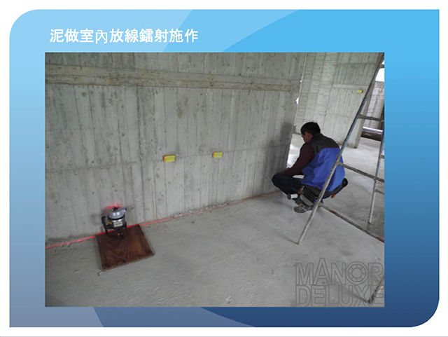

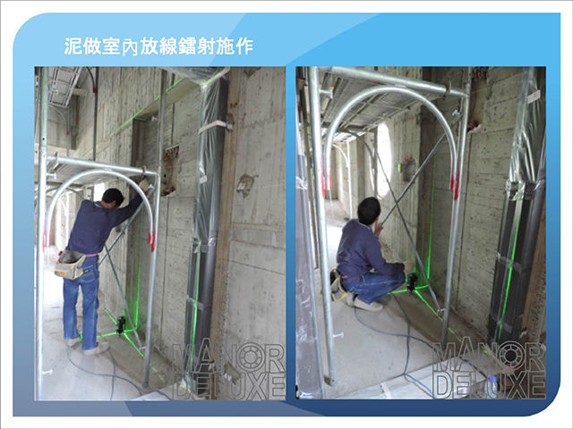

 樓主| 發表於 2017-4-10 14:00:37 | 顯示全部樓層
鐳射定位抓水線

 樓主| 發表於 2017-4-10 14:23:01 | 顯示全部樓層
工程進行到這裡可以說是另一個局面的展開。
結構體完成了之後接下來就要靠泥作粉光來作全面修飾。如果比喻結構體是女人的骨架,泥作粉光就像是女人的化妝技術。骨架長得不好靠化妝技術多少可以加點分回來。
所以選擇一個好的泥作班底是非常重要的。在花蓮要找到好的泥作班底很難,要能符合我的要求的更難。
因為有技術的,生意應接不暇,技術不好的才會閒閒待在家裡。
我的運氣還不錯去年到今年花蓮農舍核准沒幾家,所以可以仔細地挑選合作對象。
凡事都要提前作業,才不會因為時間因素被迫接受現實或妥協。
我因為需要搶施工施間,所以兩棟建築物分兩個不同的工班施作。
最主要的原因還是買保險,只要發現有哪一組工班不行就可以馬上換掉不適任的。
因為我都是點工點料,所以不會有請神容易送神難的問題。
另一方面兩個工班同時施作,有一組被換掉他的面子一定會掛不住,花蓮很小馬上就會傳開。
所以大家都會把最厲害的功夫使出來。

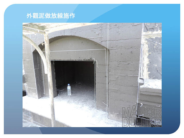

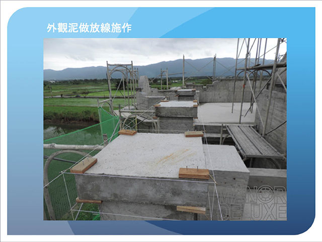

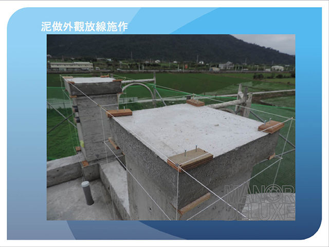

 樓主| 發表於 2017-4-11 15:31:35 | 顯示全部樓層
本帖最後由 tonychang 於 2017-4-11 15:34 編輯
放水線施作
水線拉出來之後,就可以檢驗之前模板的奶O好不好。
我不知道其他HOME友賓峸肊韙蘀u花了多少時間,我整整花了20幾天才把一棟放完。
大概是我的房屋造型錂角很多,要對應的區塊不少。
但這是基本央A線拉得不好,抹出來角、線、面都會有影響。

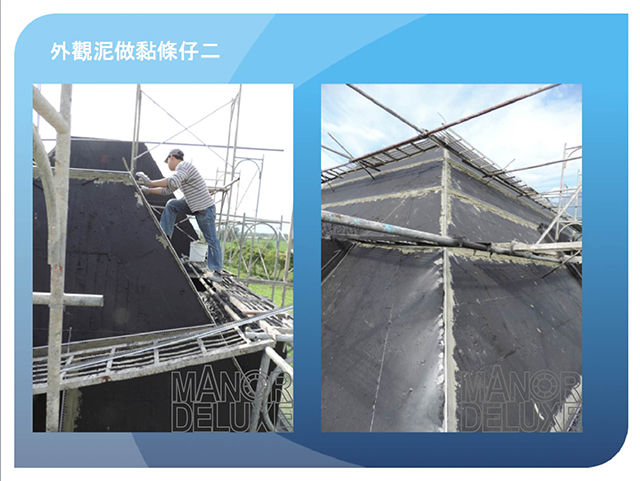

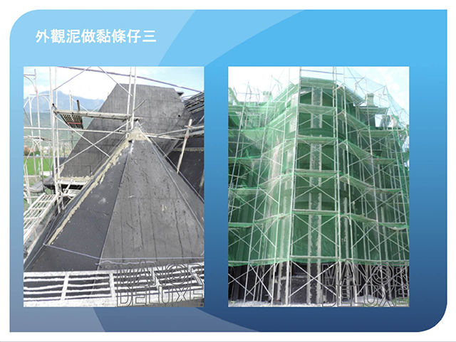

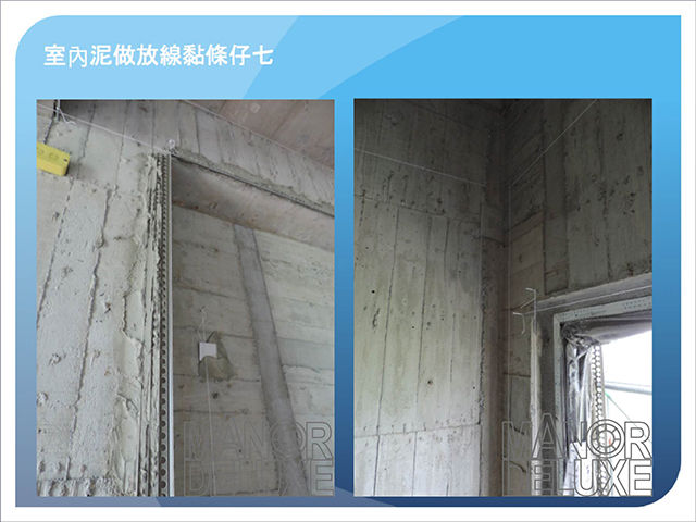

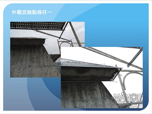

 樓主| 發表於 2017-4-12 07:29:41 | 顯示全部樓層
本帖最後由 tonychang 於 2017-4-12 07:53 編輯
外觀黏條仔製作灰誌
以前的老師傅可以不靠黏條仔就可以抹出漂亮的墻邊線,現在幾乎都找不到了。

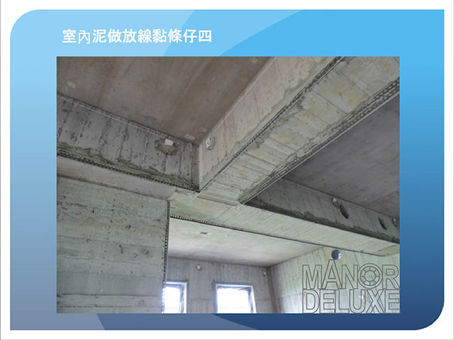

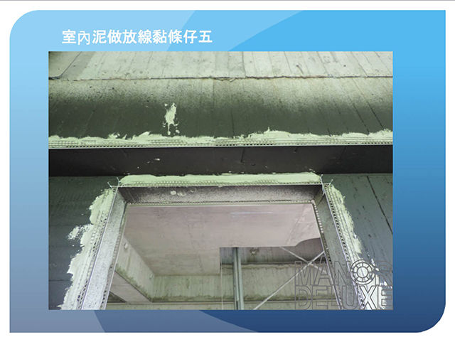

 樓主| 發表於 2017-4-12 07:40:42 | 顯示全部樓層
本帖最後由 tonychang 於 2017-4-12 07:54 編輯

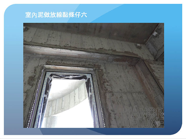

室內牆體粘條仔及製作灰誌
由於水泥是軟的,要做出直角會比較麻煩、費工,為了提高施工的品質穩定度,泥作師父會在直角處貼上條仔,讓抓直角就變得事半平縑C條仔有分塑膠條及金屬條,我之後室內裝璜會再有壁板處理,所以我選用塑膠條來施工。先黏打底條仔,打底完成之後再黏粉光條仔,避免泥污擦不完。
569
15356

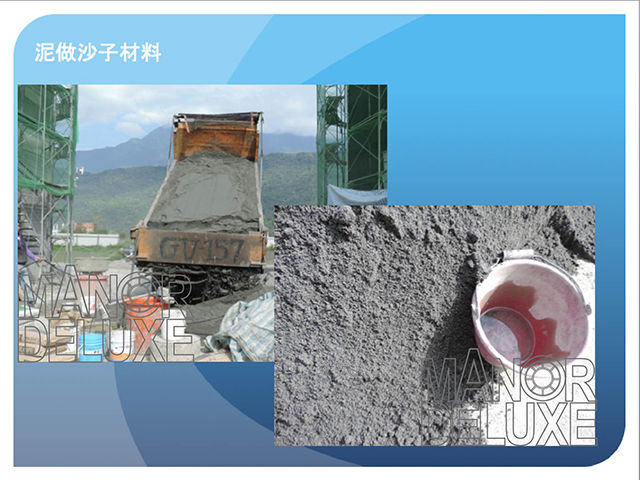

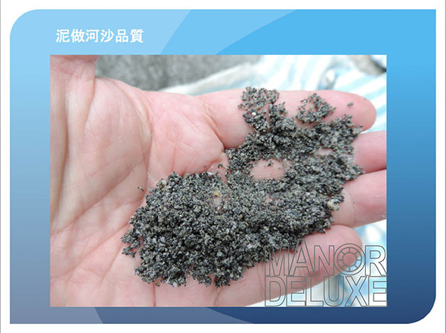

水泥粉光最怕日後發生「彭貢」現象,一般來說水泥產品不太會有問題,但沙子就可能有些學問要注意。
河沙開採之後要經過水洗程序才能使用,砂質要細緻,而且要注意加爐渣的問題。
我的供應商沙子的來源是光復鄉,他供應的沙子品質不錯,而且供不應求,所以常常要等。
