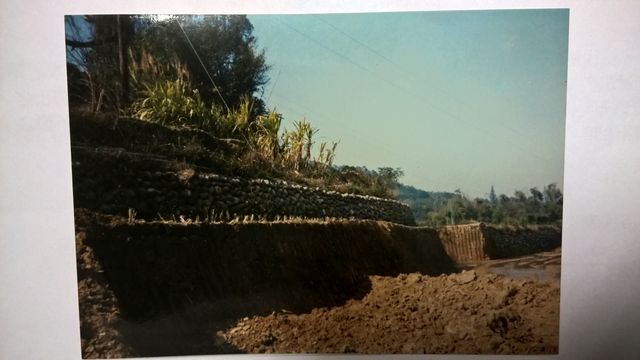

從老照片回顧歷史,民國75年老家土地公前的石牆是長這個模樣,今非昔彼
小時候家裡窮,所以我猜想這石牆是媽媽從娘家借來的資金建的
建好不知過多久?下方的泥土一大區塊就被挖空了…用意很明顯 家族間不智的鬥爭,有人紅了眼才這麼做?
經過30年的風雨洗禮,像是沒人管一樣崩壞至今天的樣貌,不勝唏噓~
75年間
106年底

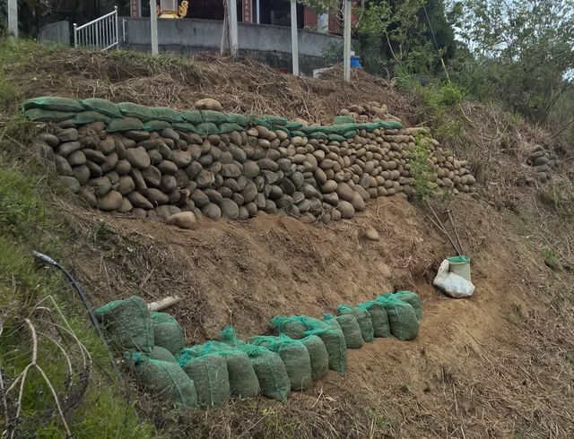

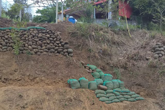

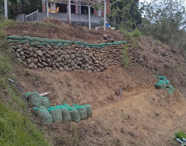

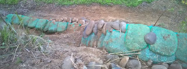

土地公前邊坡挖芒草裝土袋疊石頭,進度牛步~
石牆下方先挖出一個走道平台,擋土的部分考慮用4分pvc管/錏管?當支撐桿,剖竹片用來交織後再加上塑膠擋土板
擋土板

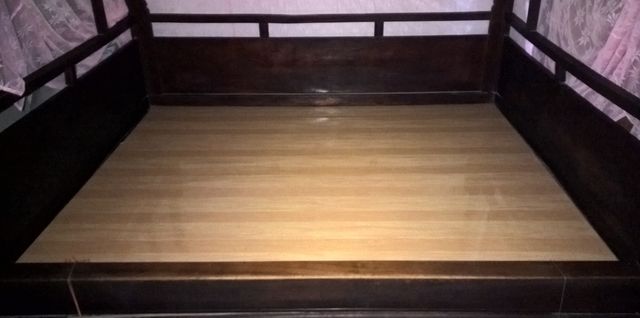

換新床板,正3分厚,木材行沒幫裁切只好自己切,切的剛剛好~
傳統木床4.6*6尺,床墊都找不到剛好的,還在想要用哪種的?
鋪上床墊再拿枕頭棉被,如果隔天要農忙能在老家過夜了

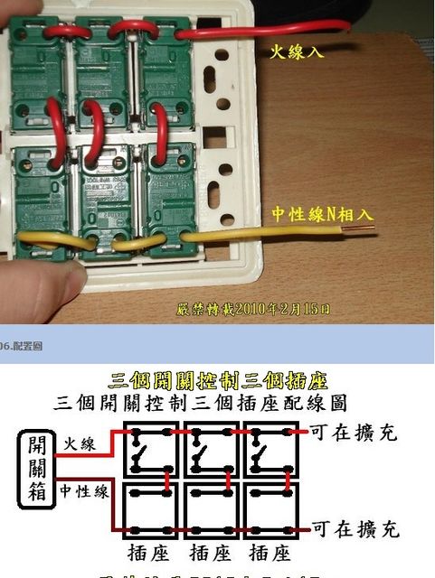

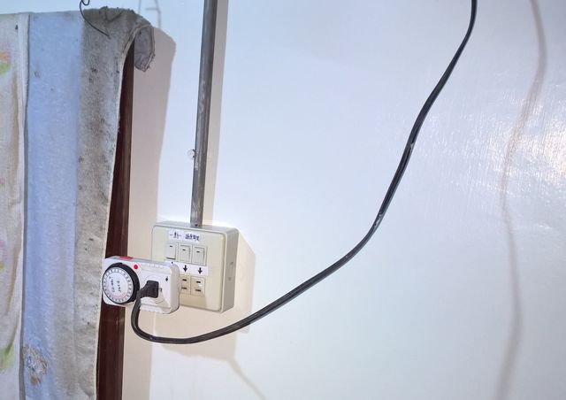

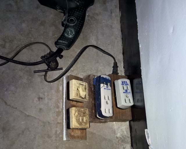

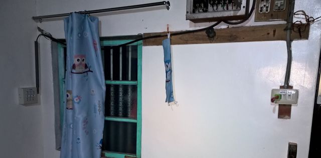

最近也更新了老家的電燈開關插座
上網查到有人用6孔弄成三組一對一的插座開關,剛好老家是走明管很適合用
http://blog.xuite.net/aa801862/wang/85358854
電料行買了右邊房間的材料自己嘗試更換,順利換好。
再來有空再把中間及左邊房間的材料補齊~
換下來的陶瓷插座跟舊開關

 樓主| 發表於 2017-12-18 10:21:24 | 顯示全部樓層
本帖最後由 tsou4 於 2017-12-18 10:22 編輯
eastern        2017-12-16 19:35        太棒了!床墊可以考慮用禢褟咪!
感謝eastern大的建議!
我露天查了一下,榻榻米是可以訂製厚度都是5CM
木床4.5*6尺,可以設計成3*4.5尺*2片~
http://goods.ruten.com.tw/item/show?21403316250883
冷凍餌        2017-12-17 00:10        換好後可以再睡幾十年了~~
整理好後我打算要用上40年~

發表於 2017-12-18 15:46:50 | 顯示全部樓層
tsou4 發表於 2017-12-16 16:36
石牆下方先挖出一個走道平台,擋土的部分考慮用4分pvc管/ ...
這開關纏的線應該蠻多的
上次裝一開2插我是用2.0單芯線 纏到手指抽筋
tsou4 + 20

 樓主| 發表於 2017-12-18 21:35:24 | 顯示全部樓層
Zefram 發表於 2017-12-18 15:46
這開關纏的線應該蠻多的
其實還不算難 就是火線走單切上面 單切下面接插座短孔
插長孔走中性線

700920
發表於 2017-12-18 21:39:47 | 顯示全部樓層
本帖最後由 Zefram 於 2017-12-18 21:42 編輯
tsou4 發表於 2017-12-18 21:35
插長孔走中性線
我指的不是開關裡面
--------------(電纜線)
      (白扁單芯線)
       開關盒
我是這樣接
不小心把橫的那條剪斷
結果搞到最後開關盒裡面有5~6條線
因為剪斷了電纜線
本來應該 是要剝皮就好 結果給直接剪斷
tsou4 + 20

 樓主| 發表於 2017-12-19 10:01:36 | 顯示全部樓層
Zefram 發表於 2017-12-18 21:39
我指的不是開關裡面
--------------(電纜線)
對啊 電線剝皮搭接就可以了 剪斷會麻煩 空間受限難處理
Zefram + 20 結果搞了好久~

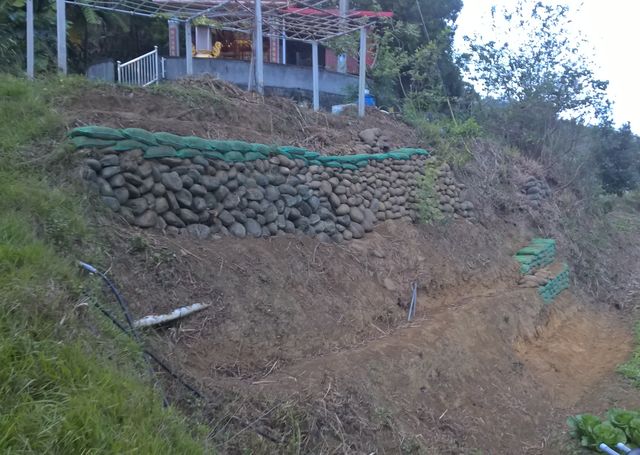

 樓主| 發表於 2017-12-19 10:07:56 | 顯示全部樓層
本帖最後由 tsou4 於 2017-12-19 11:02 編輯

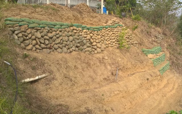

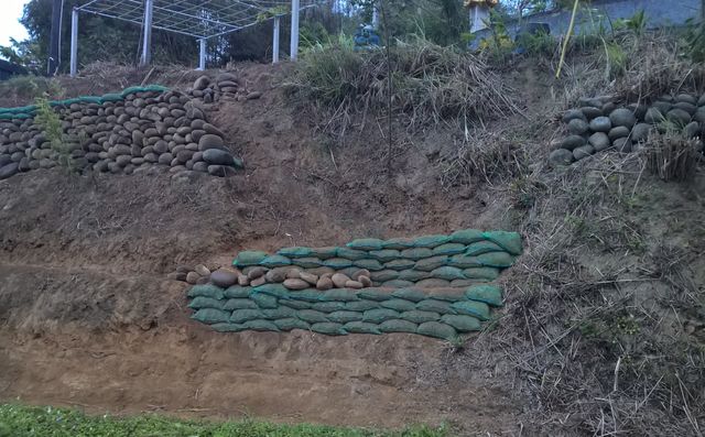

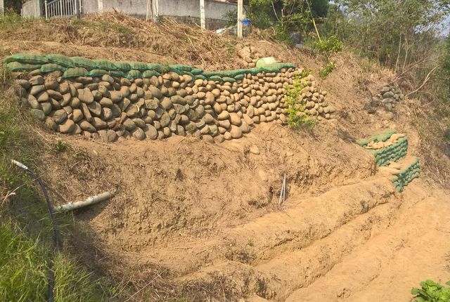

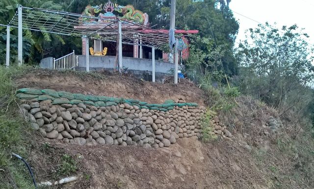

土地公前邊坡修整告一段落,修到石牆地基被淘空的缺口,缺了很多泥土!
開始先找邊坡腳下來挖土,再來就是挖棚架旁的泥土來補。
第七回
路人視野
監工視野
工人視野,從下面看還滿狀觀的,怕石頭會掉!
第九回
路人視野
監工視野
工人視野,從上面看其實石牆有向內傾5度~
參與人數 6威望 +98 收起 理由
移民 + 8 太棒了!
冷凍餌 + 20 這些都tsou4大一個人慢慢搞的嗎?
ykcview + 10 辛苦了!

 樓主| 發表於 2017-12-20 08:16:38 | 顯示全部樓層
冷凍餌        2017-12-19 21:42        這些都tsou4大一個人慢慢搞的嗎?
是啊!都是小弟一個人慢慢搞的,想快也快不了,尤其是用十字鎬挖土裡的石頭進度更是緩慢~
有時候在挖土的時候,在想如果有人幫忙裝客土袋就很有效率了!
ykcview        2017-12-19 14:24        辛苦了!
謝謝!做自己喜歡做有成就感的事不會辛苦~會累就休息~

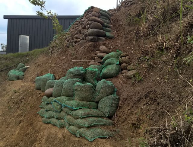

 樓主| 發表於 2017-12-24 13:37:27 | 顯示全部樓層
tsou4 發表於 2017-12-19 10:07
開始先找邊坡腳下來挖土,再來 ...

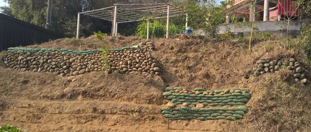

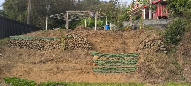

小孩出生照顧加上平日要出差的關係,已經快擠不出農忙的時間
土地公前邊坡石牆用挖東牆補西牆的方式修補
客土袋第三階段再一層就可填平至石牆底部水平…
第十回
第十一回
