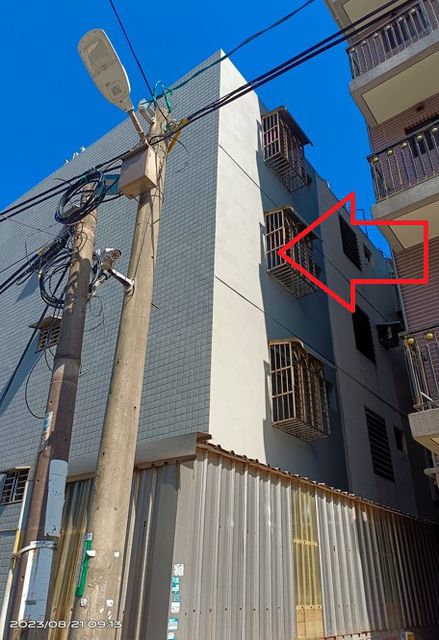

小犬前陣子買老透天外牆防水就花了十幾萬呀!
找 小弟做~ 差不多 市價3折~

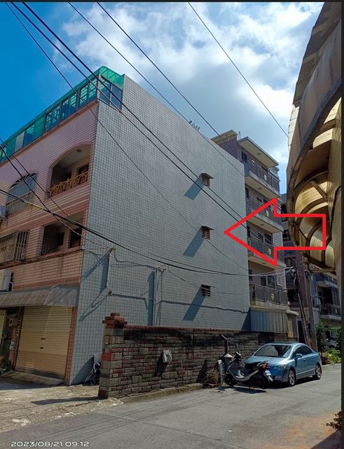

這間屋子 做好 快3年了~~

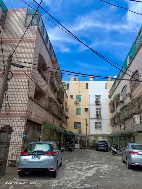

我家隔壁巷口 30年透天~ 外牆龜裂 磁磚剝落 內牆漏水~
旁邊牆 包括 後面牆~ 補磁磚 補裂縫 全部清洗完 塗上 貓王防水漆~ 保固5年~
4萬5千元~~

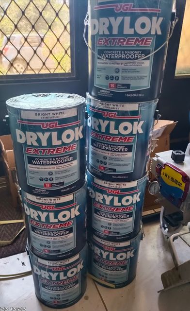

最近 小弟 在幫友人 做 別墅屋頂 和 外牆防水~~
客戶 指定 這種 美國防水漆 ~ 1加侖 2399元~
號稱 可以 耐 15年~不便宜........
這有賣 蝦皮
https://shopee.tw/%E7%BE%8E%E5%9C%8BUGL-DRYLOK-15%E5%B9%B4%E6%B0%B4%E6%80%A7%E6%AD%A3%E8%B2%A0%E6%B0%B4%E5%A3%93%E9%98%B2%E6%B0%B4%E5%A1%97%E6%96%99-%E7%99%BD%E8%89%B2-1G-i.112813397.2330393454?xptdk=634273b8-b063-4830-b42f-cc46cd78b54b
小弟 來試用看看~ 看看效果如何~過個 1~2年 在來 報告~~

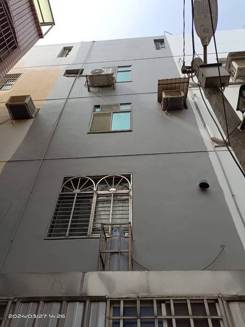

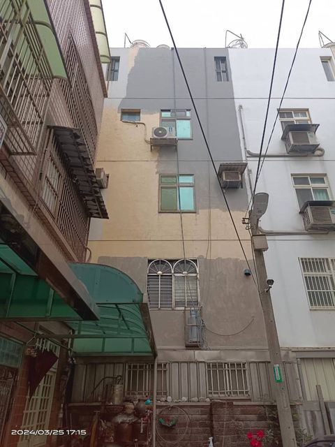

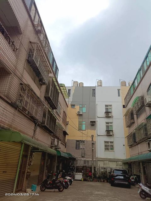

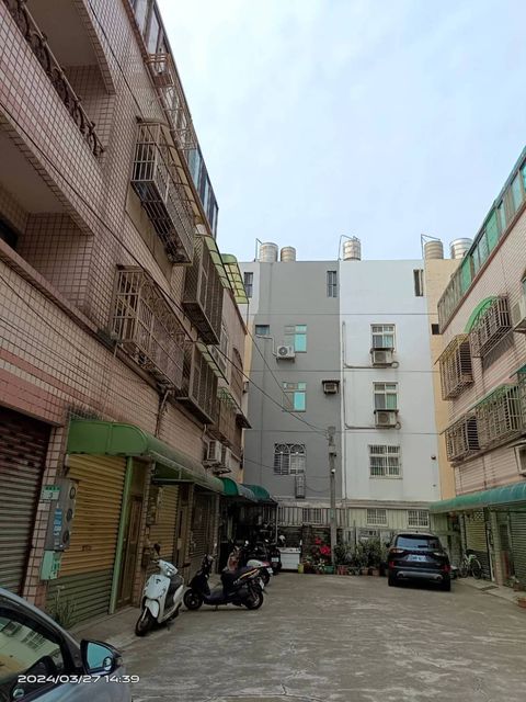

 樓主| 發表於 2024-4-15 20:04:04 | 顯示全部樓層
附近 鄰居 透天防水~~
https://www.youtube.com/shorts/Jy2TO7qlxio

 樓主| 發表於 2024-4-17 22:38:15 | 顯示全部樓層
taiwanbigmary 發表於 2024-4-15 21:06
請問那個..美國超級的漆..效果如何??
目前 塗完漆 半年~ 之前 施工處 的 屋頂 和 外牆 有些漏水的地方~現在 都沒漏水了~
但是 是否 能撐到 15年~ 就只有 讓時間 來印證了~
這種漆 聽說 是 大樓 裡面 游泳池 在用的~ 聽說的~~
