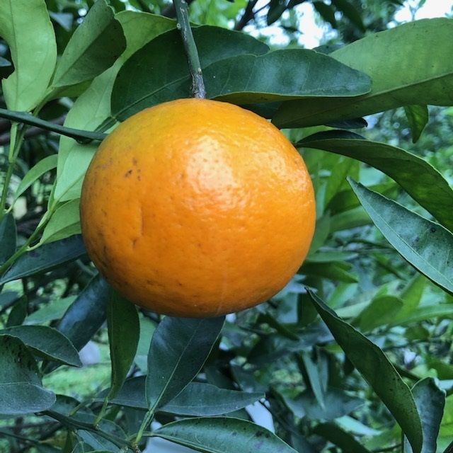

 樓主| 發表於 2019-2-18 13:34:56 | 顯示全部樓層
本帖最後由 poki 於 2019-2-18 13:37 編輯
這幾年把果園種植的重心放在柑橘類的栽植
去年底柑橘類果樹第一次結果~高興的是在屏東這麼熱的地區種植算是成汀o
玩果樹種植真的讓人快樂得不得了
佛利檬柑

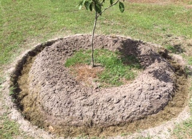

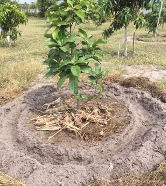

發表於 2019-2-19 10:23:37 | 顯示全部樓層
poki 發表於 2019-2-18 10:52
我大概知道山竹要種植在最佳的位置是靠近水源的區域
所以缺水的部分我應該可以很放心
倒是肥培管理在盆 ...
當然有時間這樣是很好,但是環狀施肥也很重要在約一米處挖深30公分施放有機質(腐植土)伴一些牛糞與少許的硫氨(氮肥)最後再把原土覆蓋回去,這樣會幫助很快成長喔。

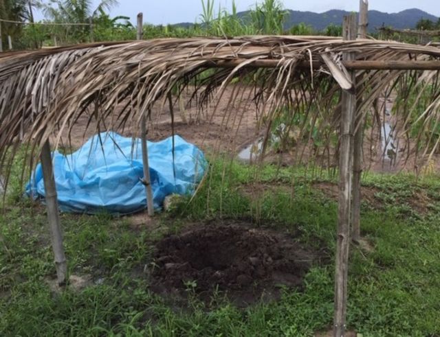

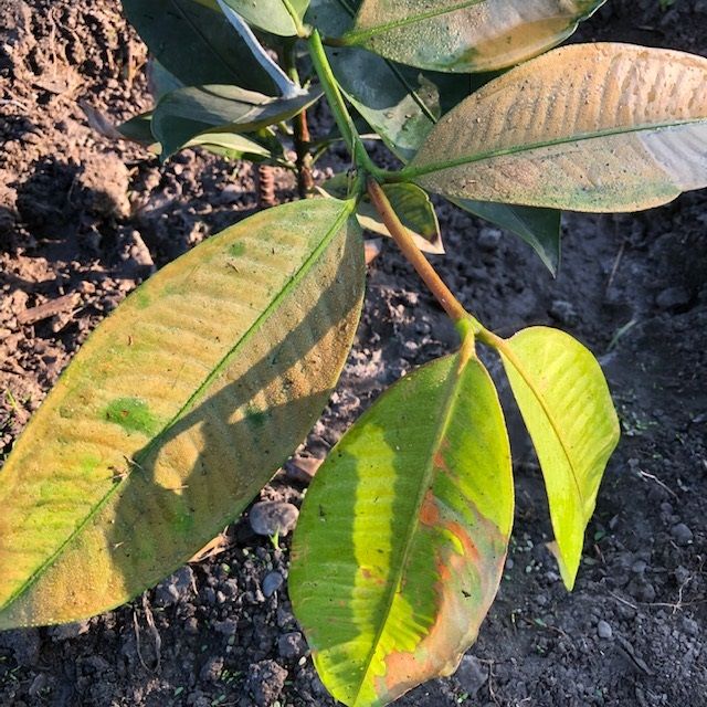

 樓主| 發表於 2019-2-22 10:04:34 | 顯示全部樓層
山竹才地植幾天其新葉真的被屏東的烈日曬傷了
所以今天一早到果園給山竹苗搭好遮蔭的涼亭
種植這嬌貴的山竹還是有些眉角得多請教有經驗的home友前輩們

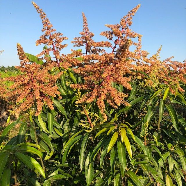

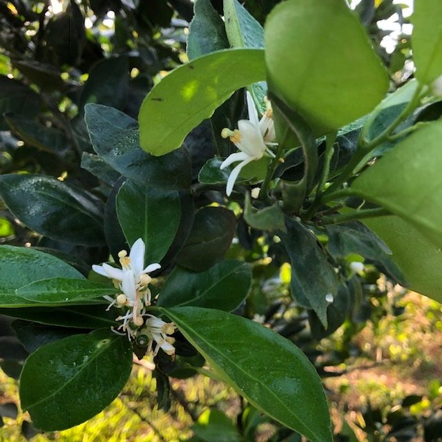

 樓主| 發表於 2019-2-23 09:57:05 | 顯示全部樓層
春天來了~果園裡的果樹紛紛綻開花朵
這個季節正是熱帶水蜜桃的大花期~園子裡的愛文芒果也來了滿滿的花串
目前果園裡的最大宗是柑橘果樹
早發的花芽也陸續萌發~期待今年風調雨順屆時能有好收成

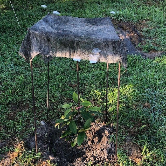

發表於 2019-2-23 10:55:10 | 顯示全部樓層
poki 發表於 2019-2-22 10:04
種植這嬌貴的山 ...
哈哈山竹小苗移植,遮蔽應該要霸氣一點,請參考看看喔。

發表於 2019-2-23 10:59:38 | 顯示全部樓層
Mark2596 發表於 2019-2-19 10:23
當然有時間這樣是很好,但是環狀施肥也很重要在約一米處挖深30公分施放有機質(腐植土)伴一些牛糞與少釭?...
環狀施肥法請參考。
