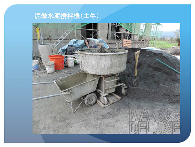

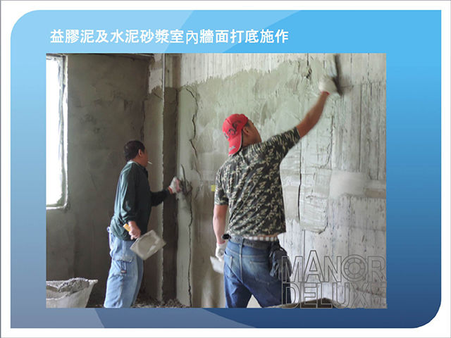

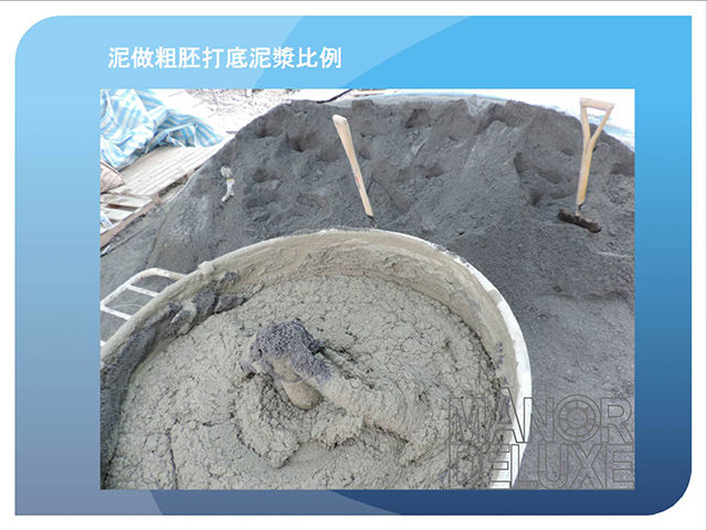

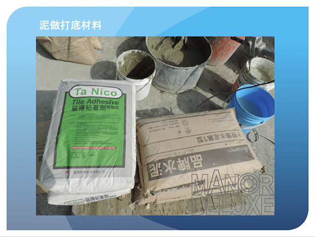

為了預防避免泥作牆面「膨貢」進而造成日後瓷磚剝離脫落,真是費盡心思。
一般大都是打底泥漿直接抹在結構體上進行打底作業。
我將內外牆面先清洗乾淨,風乾之後,上一層瓷磚粘著劑和水泥調出來的益膠泥,緊接著在上打底泥漿。
一般打底水泥沙比是1:3比例,一包水泥加沙加海菜粉加水差不多是一台土牛容量。
水泥比沙貴很多,一般包商絕對不會幫你多加水泥。我的做法是一包水泥加沙量只調土牛7-8分滿,所以水泥的成分就會比較多。

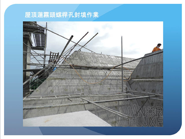

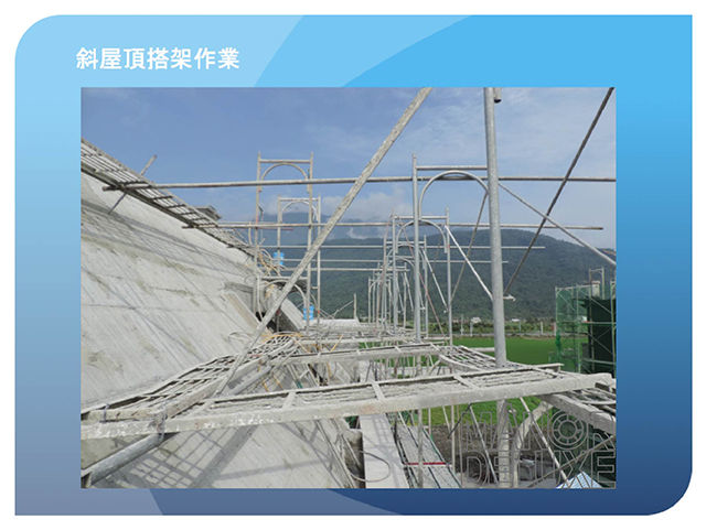

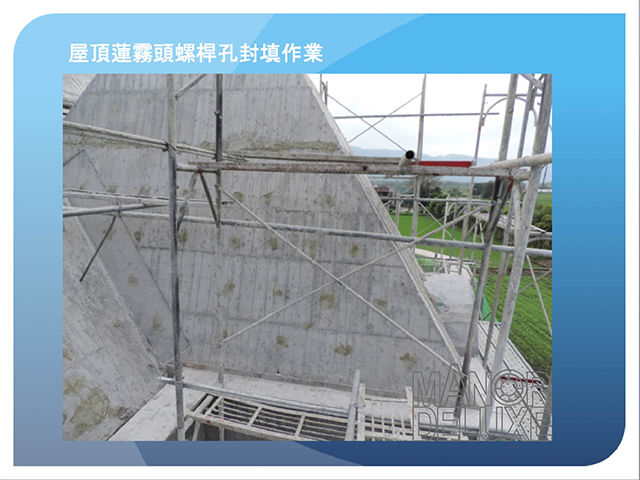

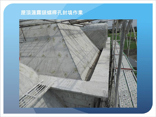

 樓主| 發表於 2017-4-14 07:40:15 | 顯示全部樓層
本帖最後由 tonychang 於 2017-4-14 07:41 編輯

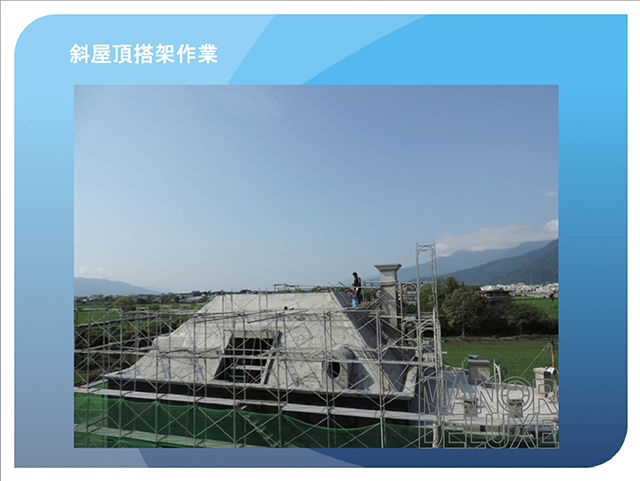

為了屋頂泥作及防水施工人員可以操作及安全性,搭設屋頂斜架。
將清水模螺桿孔洞填滿。
參與人數 3威望 +52 收起 理由
open808 + 20 太棒了!
LKK46 + 12

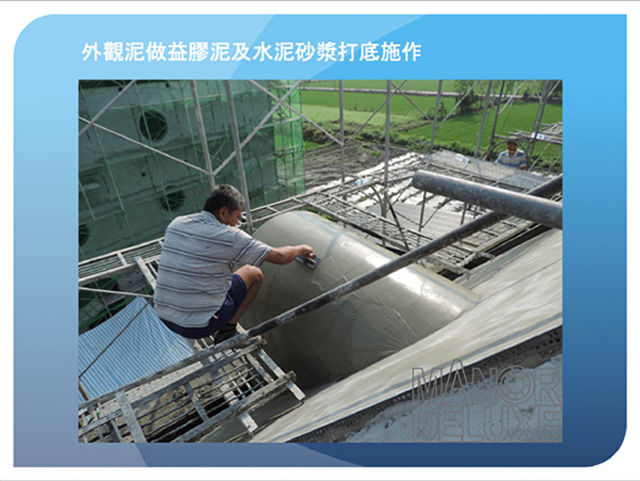

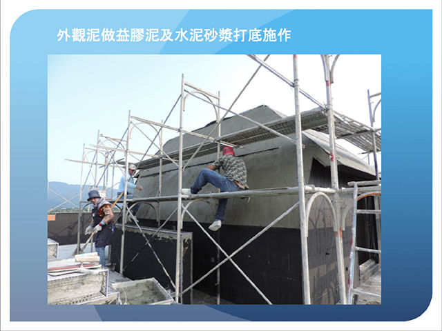

 樓主| 發表於 2017-4-15 06:49:10 | 顯示全部樓層
本帖最後由 tonychang 於 2017-4-15 07:04 編輯

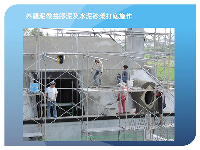

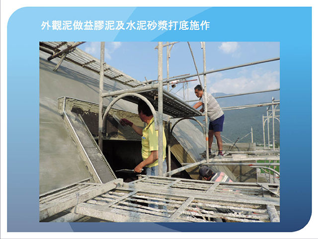

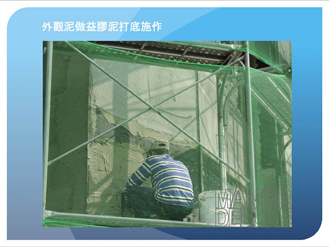

外觀泥作打底施作一
LKK46 + 12

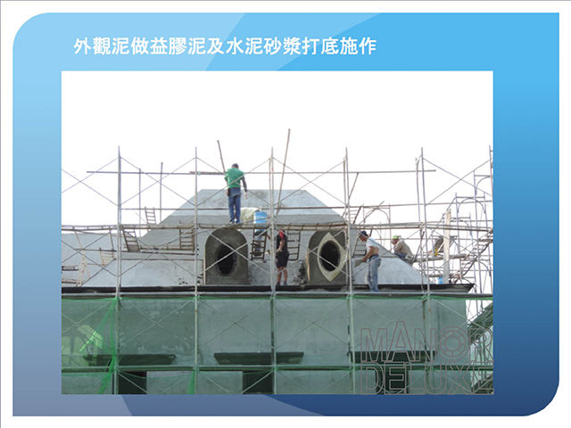

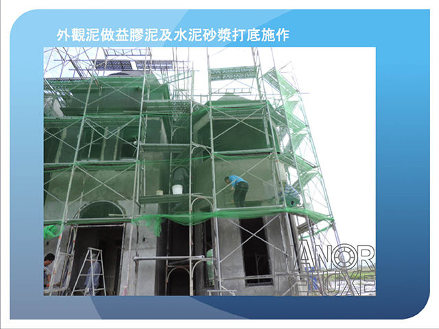

 樓主| 發表於 2017-4-16 09:12:21 | 顯示全部樓層
本帖最後由 tonychang 於 2017-4-16 09:18 編輯
外觀泥作打底施作二

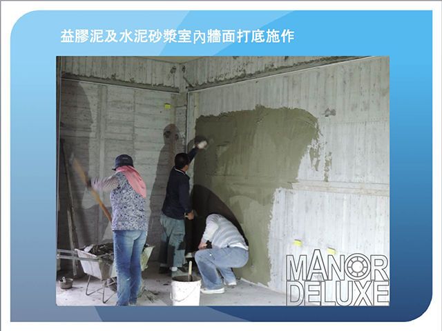

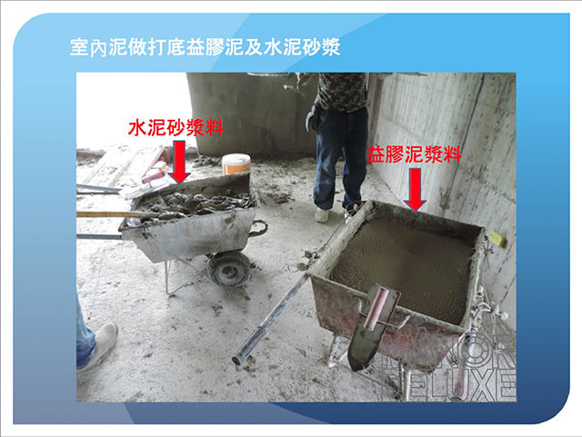

 樓主| 發表於 2017-4-18 09:20:05 | 顯示全部樓層
本帖最後由 tonychang 於 2017-4-18 09:39 編輯

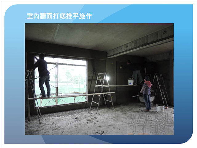

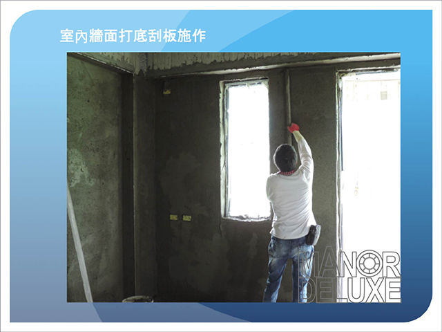

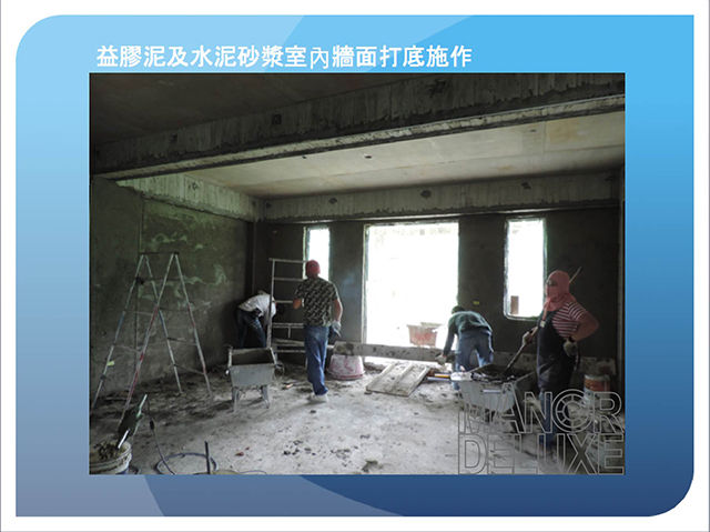

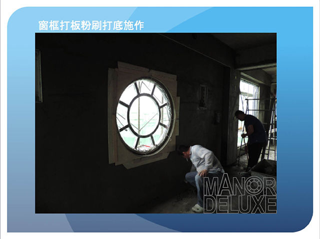

室內泥作打底一
參與人數 3威望 +48 收起 理由
open808 + 20 太棒了!
移民 + 8
eddieleu + 20

發表於 2017-4-18 11:15:47 | 顯示全部樓層
先上溢膠泥在上打底層,不會因為溢膠泥黏著出問題而產生打底層剝落嗎?
tonychang + 20 感恩啊!
569
15356
 樓主| 發表於 2017-4-18 19:43:35 | 顯示全部樓層
本帖最後由 tonychang 於 2017-4-19 05:18 編輯
o7u7n 發表於 2017-4-18 11:15
做這樣的步驟是為了防止水泥粉刷層產生「彭貢」現象。
增加粉刷層跟RC壁面的結合度。
當然施工步驟跟材料也很重要。
首先你必須先將RC牆面清洗得非常乾淨,避免粉塵留在RC壁面上,內外牆都一樣。以免粉塵影響到結合面
(一般包商應該都不會有這樣的步驟)。
再來選擇的粘著劑不要太便宜,雖然貴不一定好,但便宜的一定沒好貨。
沙子的品質也很重要,找一家有信譽的供應廠。不要攙有其他東西。並且水洗要徹底。
施作時,益膠泥走在前,隨後塗抹水泥底。讓益膠泥跟打底泥漿緊緊接合。
外牆施做時避免陽光直射以免乾燥過快產生裂紋。
打底「撿壁」時不要讓空氣留在塗層裡要壓實。
打底要完全乾燥(最好是慢慢陰乾)再上粉光層。
一棟房子要完全無瑕疵幾乎不可能(人是最重要的因素,自行建屋的人應該都能體會個中心酸),我也是盡量把預防措施做好,至於會不會有問題產生,可能要等住進去之後才會知道。

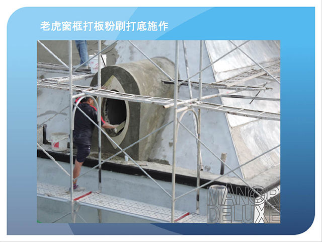

 樓主| 發表於 2017-4-22 18:37:14 | 顯示全部樓層
本帖最後由 tonychang 於 2017-4-22 18:56 編輯

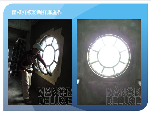

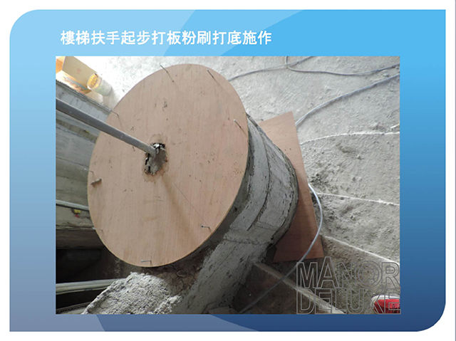

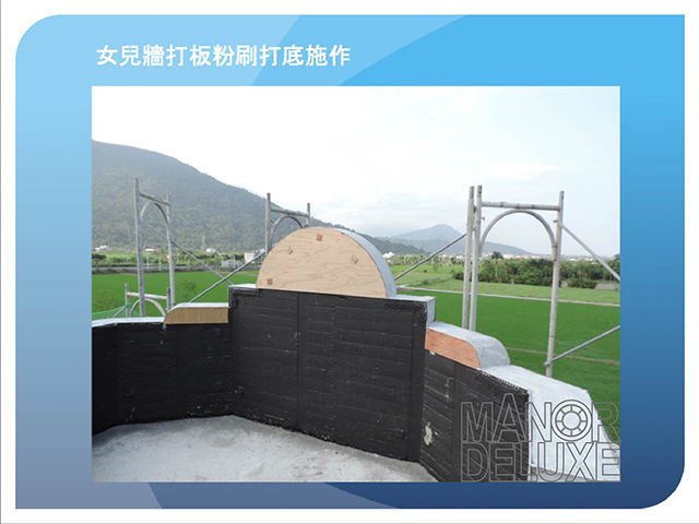

為了讓泥作完成面更精準,線條更優美,弧形區域都請木工打樣板,讓泥做師傅可以快速地完成打底工作。

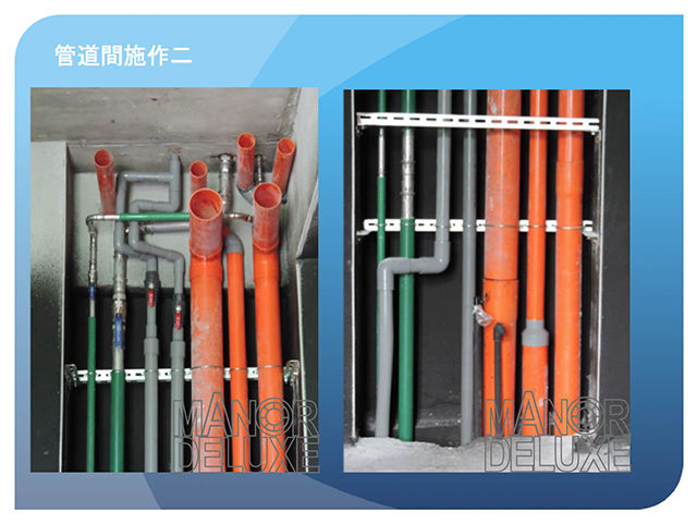

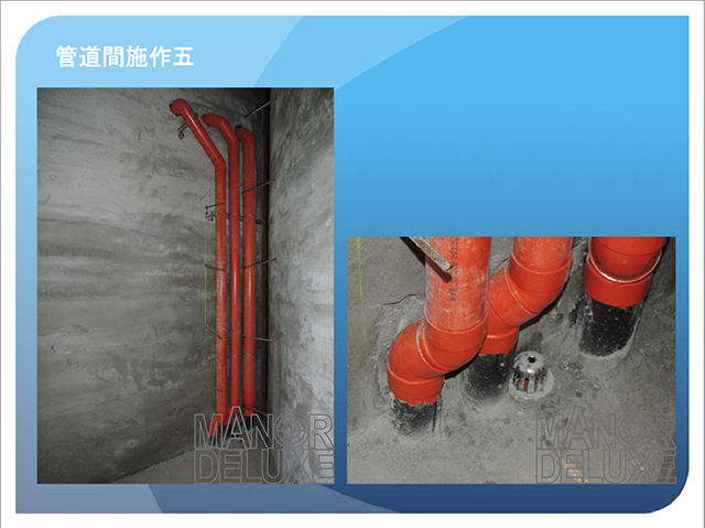

 樓主| 發表於 2017-4-26 12:51:43 | 顯示全部樓層
本帖最後由 tonychang 於 2017-4-27 11:51 編輯

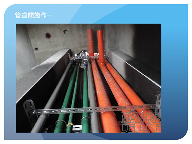

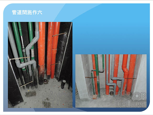

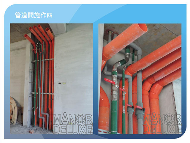

管道間施作一
管道間設計一般都是大樓才會採用的設施,有管道間好處真的很多。鄉下貍苳l室內空間很大,所以我建議大家盡量規劃進來。不要把管道都埋在水泥牆內。如果能搭配吊管設計就會更方便。
我每一棟都設計兩處管道間,方便支管路就近連接主幹管。每一層樓都設有止水閥門,可以單獨控制給水。
管道間要預留排水孔,萬一漏水時可以排放。
參與人數 5威望 +77 收起 理由
chews + 20 太棒了!
eddieleu + 20 考慮周到
open808 + 20 太棒了!
LKK46 + 12
myperfecthome + 5 太棒了!

 樓主| 發表於 2017-4-30 07:51:45 | 顯示全部樓層
本帖最後由 tonychang 於 2017-4-30 07:56 編輯

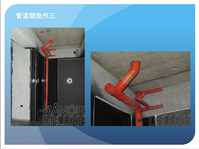

管道間施作二
LKK46 + 12
