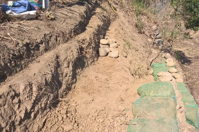

真的要給你拍拍手,我地裏也有些坡地要整治,也想用克土袋試試看。你給了我些參考,真心感謝。

客土袋若有鬆軟的土方可有效率的裝填堆疊~
可惜我都就地在挖硬土,很費時…
祝您早日能將坡地修整完好~

裡面可以摻一些小石頭嗎?

泥土加一部分碎石小石頭更棒!
可以減少泥土用量,久了泥土會變硬石頭穩穩混合在其中
純碎石袋就不行喔,因為石袋子不會長草、袋子破了石頭也會散開~

喔,所以目標是要讓克土袋上長草嗎?那克土袋上要再加一層土嗎?

克土袋上長草,就麻煩了!
除非放任不管,否則拔草除草時萬一弄破克土袋,可就麻煩啦!
我是怕除草麻煩,在上面在覆蓋一層抑草蓆...

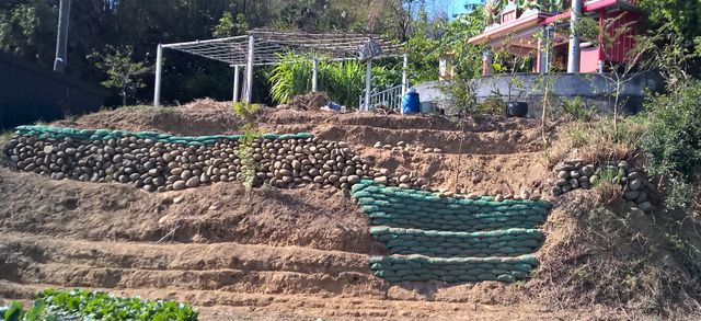

客土袋的用意就是在修整邊坡時種植植披做水土保持防止雨水直接沖刷表土,亦可如eastern大用抑草蓆來做防雨兼防草
能的話在土袋上撒草皮種子,而我是打算拔百喜草的匍匐莖加一些鬆土在最上層的客土袋上來做移植,垂直面可能會長雜草
噴草皮種子可以直接撒在客土袋上再澆水,移植匍匐莖就要加些土
我在#56 整修邊坡也是有用抑草蓆來防草 跟eastern大想的一樣
長雜草就難除了 一勞永逸就要舖抑草蓆
我之前買的都用完了 這回整修邊坡在夏季前還有時間備料?
為了讓垂直面不會長雜草失控 做白工除草土袋破也可能崩解?!

近乎垂直的徒坡面以抑草蓆來防草最好!
因為每除一次草土壤就可能崩塌一些下來
為一勞永逸之計,鋪抑草蓆絕對是最佳選擇
