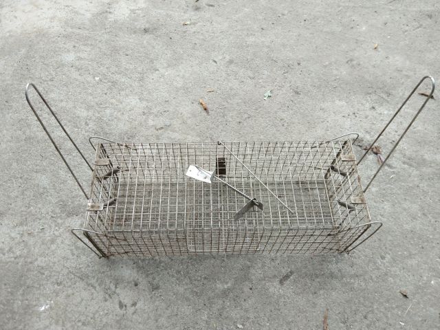

發表於 2023-11-29 11:09:10 | 顯示全部樓層
本帖最後由 Zefram 於 2023-11-29 11:11 編輯
同學 發表於 2023-11-29 09:49
我也不清楚幾代,展覽買的,勾住翹翹板附近脫落了(點焊的)
後來再碰到廠商,他說他們改版了,不能修,我也還沒 ...
https://shopee.tw/catchdog67
不要想辦法了 他們店才賣259
買新的會比較快
你說的那種壞 只能用冷焊機...但冷焊機就是只能搞薄板比較好用而已
買了也沒多大用處
總捉 S40 S401 各式零件
新的也可以換零件
雖然我都丟著好幾年了 不過也沒壞過...
eastern + 20 我很贊同
746
32553
發表於 2023-11-29 19:24:12 | 顯示全部樓層
Zefram 發表於 2023-11-29 11:09
不要想辦法了 他們店才賣259
一年沒用幾次,不用又不行,還是得修~~~
方案1.點焊~原本就是用點焊~~還找不到誰可焊
       2.乙炔焊~沒乙炔
       3.鉛焊~~沒用過
       4.雷射補焊~~很貴
       5.做個零件用鎖的~~這個比較可行
eastern大,不好意思,搭你的版了~~~
eastern + 20 您想太多囉!
這個玩一下,那個玩一下!
700812
發表於 2023-11-29 19:39:32 | 顯示全部樓層
本帖最後由 Zefram 於 2023-11-29 19:49 編輯
同學 發表於 2023-11-29 19:24
       2.乙炔 ...
你這不是第一代的 是第二代...在展覽上買貴了...
第一代長這樣
你說的點焊又叫壓焊 就是上下一根銅棒去壓
但這個又更用不到了...
乙炔..那根本不是用這個的...
你應該找氬焊  GOOGLE地圖上 搜尋"熔接"
但可能維修的錢都可以再買一個籠子
比較經濟實惠又土炮的作法 可能就只有螺絲+螺母去處理
或是鑽2MM孔用不鏽鋼線去綁
LKK46 + 20 非常有創意!
746
32553
發表於 2023-11-29 19:52:26 | 顯示全部樓層
Zefram 發表於 2023-11-29 19:39
第一代長這樣
展場上,電鍍的200或250,白鐵400
乙炔已前黏鐵絲可以,
氬焊問過了,老闆說,我的焊針比你的鐵絲粗,一引弧就溶掉了
看來還是用鎖的了~~哈哈
謝謝
這個玩一下,那個玩一下!
700812
發表於 2023-11-29 20:38:42 | 顯示全部樓層
同學 發表於 2023-11-29 19:52
乙炔已前黏鐵絲可以,
https://youtu.be/ozG5NBymQCw?si=zx-Ke8mEupb1_RuZ&t=420
還是可以看一下何謂冷焊  那只是那個老闆沒有冷焊機
746
32553
發表於 2023-11-29 20:57:25 | 顯示全部樓層
Zefram 發表於 2023-11-29 20:38
還是可以看一下何謂冷焊  那只是那個老闆沒 ...
我找的那家都是日立的
確實沒有這種,
這個玩一下,那個玩一下!
700812
發表於 2023-11-29 21:19:34 | 顯示全部樓層
同學 發表於 2023-11-29 20:57
我找的那家都是日立的
確實沒有這種,
普通氬焊都是燒厚鐵的
薄鐵的叫冷焊機  冷焊機也是可以燒厚鐵 但差在功率 還有缺少4T跟AC 還有起始電流 會讓你用起來不是很彈性
所以沒有一機通用這種東西...
很多人都是自己沒有那個東西 礙於面子 不敢大方承認
所以一般都會用講幹話的去糊弄你  問題是鎢棒都一樣粗 一般都2.4就能冷焊 無需用到1.6
或是用危險論來騙你 焊了會怎樣怎樣的 最後都是豪洨  其實只要有對的機器就能辦到
有機器的 可能點那個一下只要1秒 他不好意思收錢 或是嫌錢太少不想賺
我倒是比較欣賞加減賺的
用乙炔去燒老鼠籠那一塊薄鐵 可能是白鐵 會容易燒到退鋼 所以不是那種用途
冷焊只到60度 手都可以去摸..所以冷焊會比較適合
