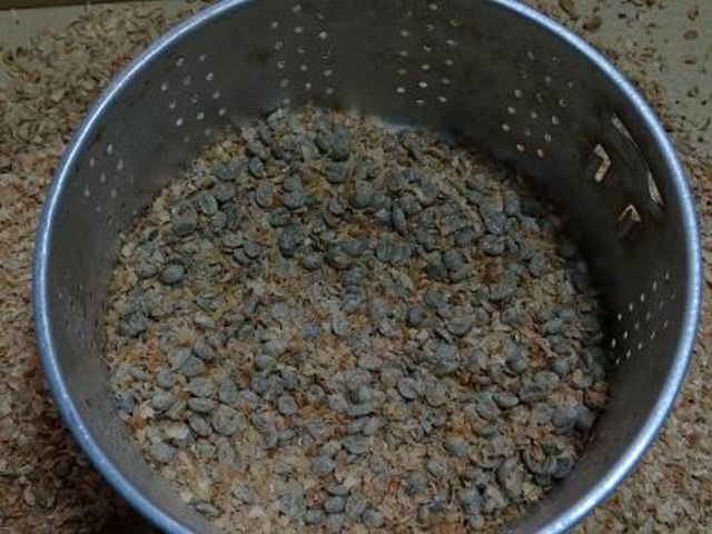

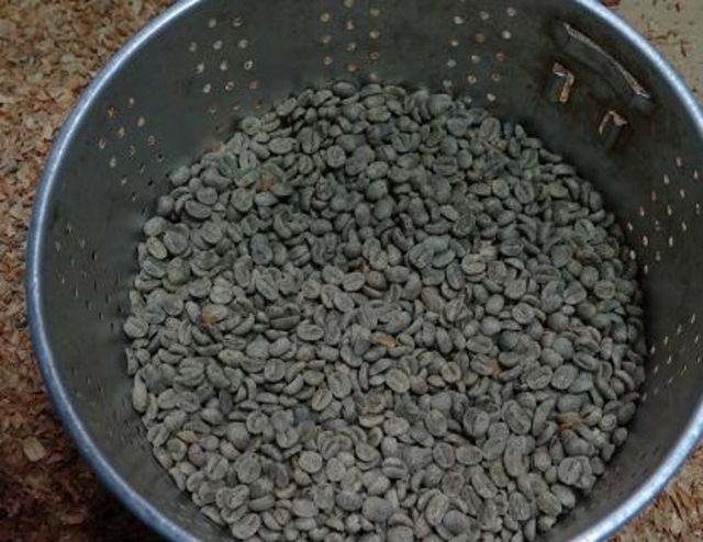

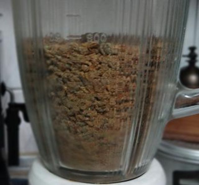

各位大大好:
小弟的使用心得是咖啡豆不要一次倒太多,大約1/3至1/2的果汁杯就好,
因調光器是靠電阻來控制果汁機的轉速,因此轉速會乎快乎慢,所以手不要
離開調光器旋紐,隨時調整至適當的轉速,約30~40秒後會看似肉鬆狀時
就可停機,用篩子把屑屑濾淨就完成了,如果還有豆殼沒剝乾淨也沒關係,
再倒入果汁杯攪個10來秒,再倒出來濾乾淨.

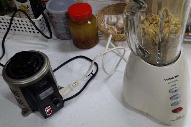

經過網路爬文,確定採用果汁機來去除咖啡豆的羊皮層(內果皮),並找了幾個方法來降低果汁機轉速:
1. 燈具調光開關:價位低,但低速時常會出現悶悶的低頻啟動電流聲。
2. 電子式調速開關:價位低,但對馬達種類有限制,不過eastern大大用的就是這款,且沒問題。
3. 自藕變壓器:價位高,經多方確認後可適用多款馬達,負載若不超過額定容量將可耐用20年以上。(採用,因可適用於其他馬達工具的調速需求)
於是買了一台二手果汁機(露天網拍:300元)+5A自藕變壓器(露天網拍:1500元),突破了自己烘焙咖啡豆流程中的障礙,告別吃瓜子式的手剝去殼方法,速度實在快多了!
黑黑的那台就是自藕變壓器。

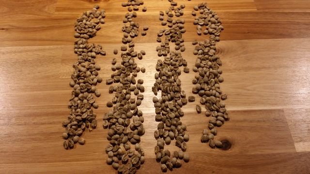

很快的去完殼、平鋪桌上開始挑豆。
