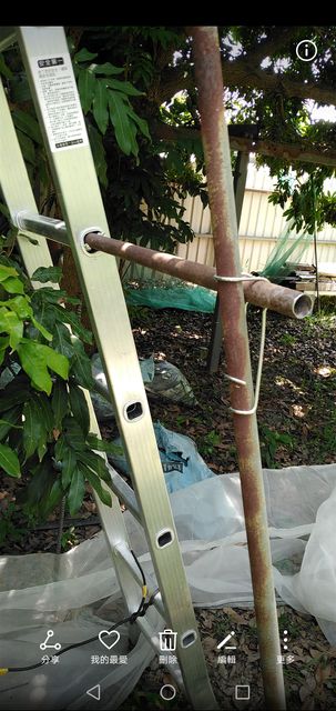

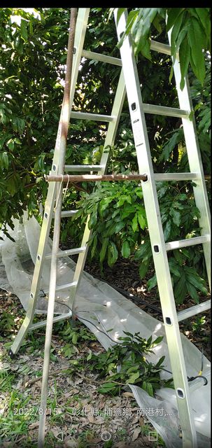

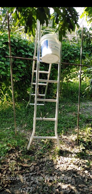

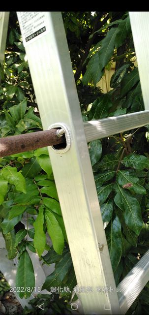

昨天(2022-08-14)我爬上新買的8尺鋁梯摘龍眼,拉動伸手還可及的龍眼果穗,結果鋁梯就因為這個拉力傾倒下來,我也就跟著摔落下來!好在手上抓住了龍眼枝條,很幸運只是皮肉擦傷和腳輕微扭傷,人無大礙。
痛定思痛,思考必須防範未來的繼續危險發生。
1.果樹一定要矮化,寧可少收成,也不要冒摔落梯子的危險。
2.梯子的兩個側向必須加輔助腳,防止梯子被側向拉力拉倒。
想了一個失眠的晚上,早上起來開始動手改進增加穩固度。如下所示:主要是使用四分錏管穿過鋁梯踏階鋁管和使用錏管彈簧扣結合三支錏管所構成的ㄇ字形結構。

感謝提供資訊。照片三腳農用梯底座有尖插,這點應該很不錯。但考慮到我們要跨坐在梯頂工作,三支腳似乎沒有安全感。
我目前改裝後的鋁梯因為兩側各有一支4分錏管,今天早上上梯子測試是比剛買來穩固很多,安全性增加很多,加上這樣的改裝很容易,所費不多,因此野人獻曝。
雖然說穩固不少,但爬到頂還是有很多龍眼摘不到,有了昨天傍晚的驚魂經驗,今天就不敢逞強了,就準備放著養小鳥了。

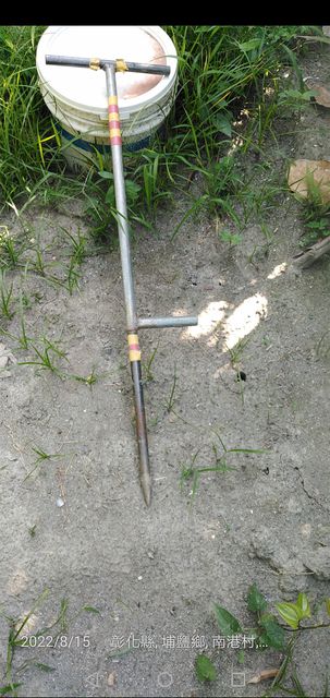

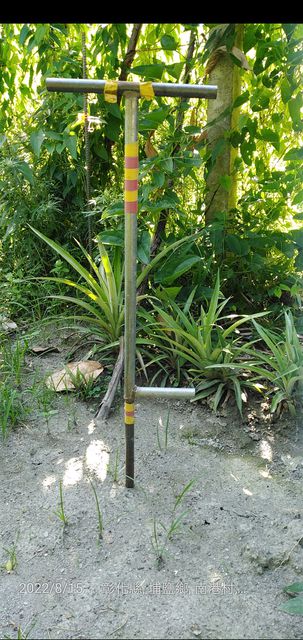

我來補充說明一下我原先PO的,兩側的4分錏管如果配合我的另外一支腳踩4分挖孔器(如照片),那麼兩側的4分錏管是可以伸入地下20公分,彈簧扣先用一字型螺絲起子打開讓錏管伸入泥土再扣回去。因此兩側的穩固性與Z大介紹的有尖尾的梯腳,本質功能上大同小異。
因為鋁梯剛買來,暫時還不想重買,加上改裝後穩固性增加不少。
現在在想,如果在廠商的鋁梯四支腳各鎖上一支可收可放下的角鋼,角鋼還加裝鋼釘,那就很類似Z大PO的農用三腳釘梯但可能更安全。
