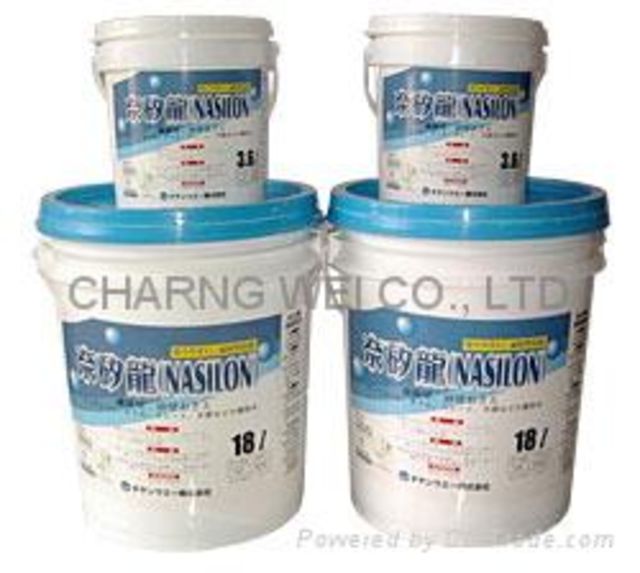

他們討論的是浴室最後表面為~磁磚或水泥粉光的前處理.
你要保留原清水磚式樣.跟我一樣.
我用奈矽龍油性透明防水膠塗三道.
5年咯!浴室磚牆另一面是客廳.沒有白華或其他弊病.完好如初.
不一定非要選奈矽龍品牌.其他以矽利康為基材的透明塗料都可以.
千萬不要買以壓克力或PU為基材的透明塗料.
