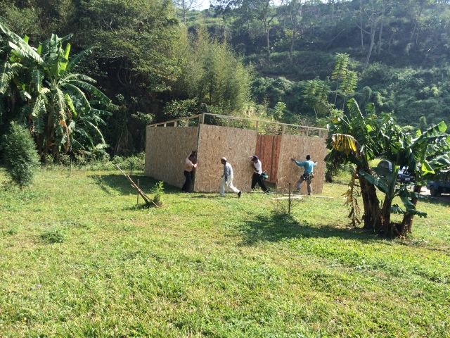

2013/11/24 上午七點開工。
工班來自外地,農地附近居住不方便,
所以首先是搭建臨時工寮。
四個人一天就搭得差不多了。
四位工班年紀都不算小,統包說年輕工人難尋,
就算有,也會優先選擇較不耗費體力也不需日曬的裝潢工作。

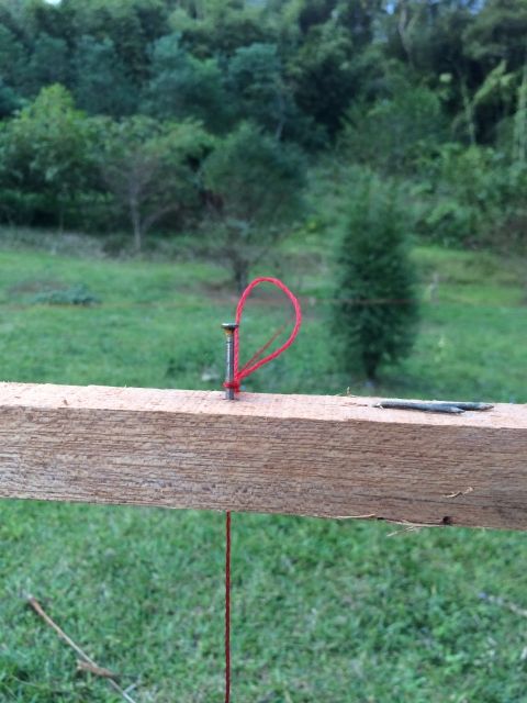

下午放樣,初步決定建築的位置。
量體比想像中稍微大些,有三棵樹必須移植。
預定明天開挖,但預報會下雨,若是,開挖就會延期。

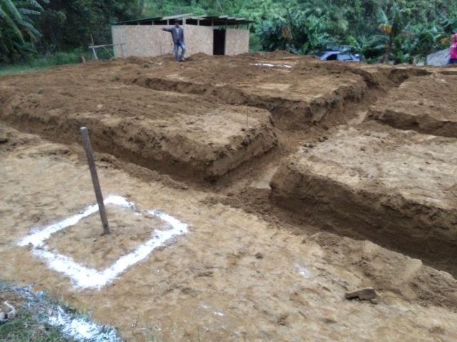

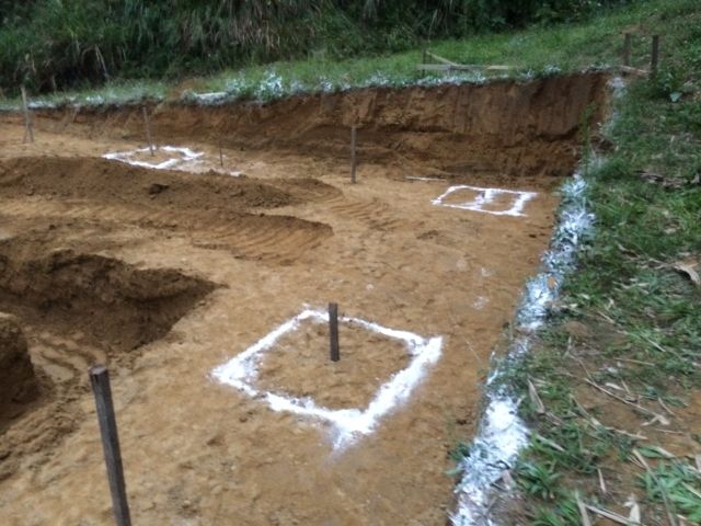

 樓主| 發表於 2013-11-27 18:42:04 | 顯示全部樓層
D004

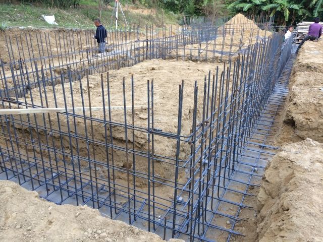

開挖,才發現土地其實比原先想像的要陡一些。
營造說土質算是比較鬆軟,
不過原先設計的地基就比較強固,而且是木構造,
所以不會有什麼問題。

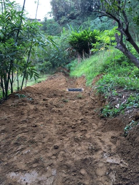

 樓主| 發表於 2013-11-28 18:02:05 | 顯示全部樓層
D005
繼續開挖。

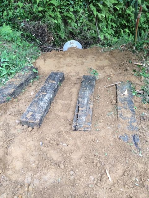

簡易水保計畫規劃兩條排水溝,以及兩座陰井。
為了更維持原來的生態,以草溝的形式設置,不使用水泥。
趁著開挖,順便處理水保的工程。
陰井之後,就進入了鄰居的土地,
以埋設涵管的方式處理。
參與人數 2威望 +9 收起 理由

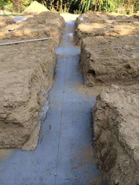

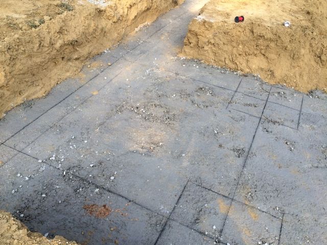

 樓主| 發表於 2013-11-30 18:26:27 | 顯示全部樓層
D006-007
PC 打底,基礎放樣。

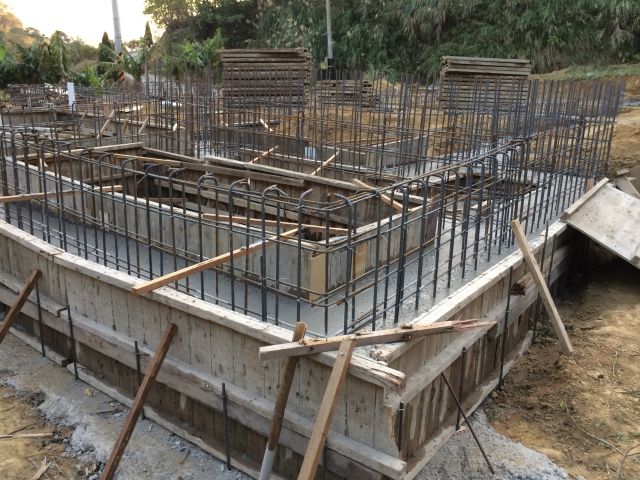

 樓主| 發表於 2013-12-1 17:56:46 | 顯示全部樓層
D008

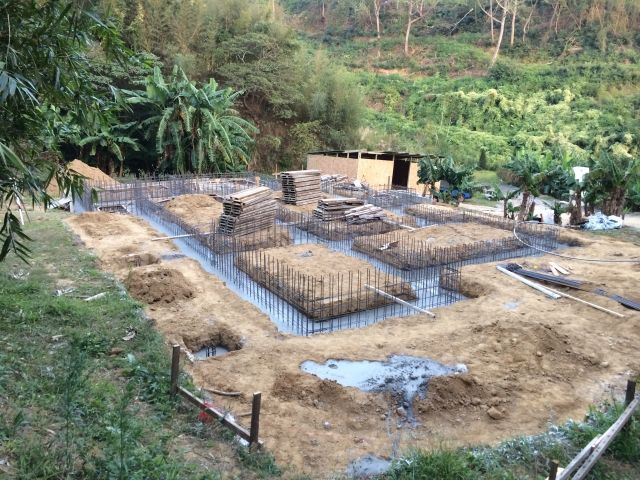

基礎開始綁鋼筋。

 樓主| 發表於 2013-12-2 18:57:14 | 顯示全部樓層
D009
大底灌漿。
營造說地基總共會有四次灌漿,這是第二次。

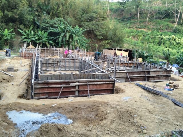

 樓主| 發表於 2013-12-3 18:05:39 | 顯示全部樓層
本帖最後由 buildingtw 於 2013-12-3 18:37 編輯

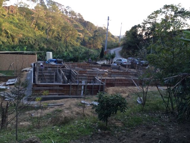

D010
基礎模版組立。
參與人數 1威望 +5 收起 理由
sjju + 5
買了一塊喜歡的地,做夢都會笑。
728
9575
9575
 樓主| 發表於 2013-12-4 18:54:51 | 顯示全部樓層
D011
繼續基礎模板組立。
今天問營造為什麼沒看到在連續壁預留污水管的孔?
營造說他跟水電討論之後,決定用洗洞的方式來處理。
他說雖然程序上比較費工,但是洞口的位置可以比較準確。
他說雖然可能會洗到鋼筋,也會對強度造成些頃v響,
但這都是在原本設計的範圍內。
