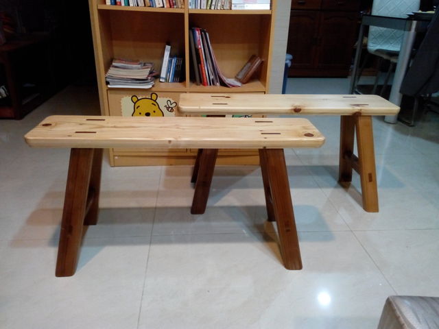

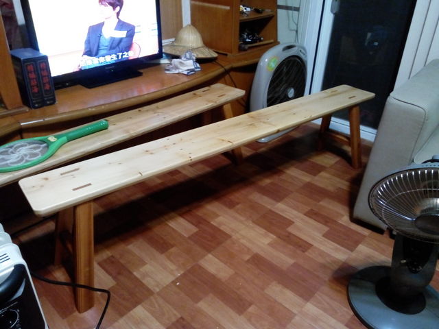

102年木工第二期
長板凳 木作研習 2013/11月~2013/2月
利用三個多月的周末,
終於完成了四張板凳。
短的約 3尺,放在 1home 使用;
長的約 6尺,佔空間,搬去 2home。
