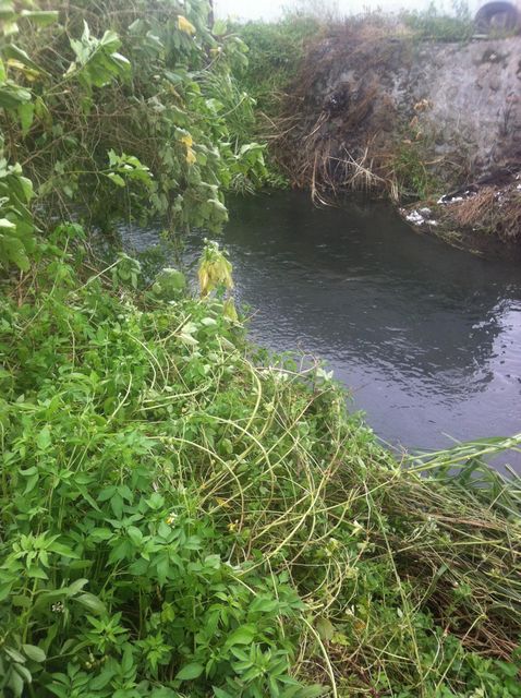

 樓主| 發表於 2013-8-17 20:07:03 | 顯示全部樓層
wandervoge 發表於 2013-8-17 19:42
先問問鄰田井深多少吧
W大~~我田最後方旁邊正好有條清澈小溪
田前方有排水渠
水深都至少五十公分
27
3800
12955
發表於 2013-8-17 20:09:48 | 顯示全部樓層
本帖最後由 wandervoge 於 2013-8-17 20:11 編輯
skynic 發表於 2013-8-17 20:07
W大~~我田最後方旁邊正好有條清澈小溪
田前方有排水渠
水深都至少五十公分
問題是田跟溪水落差多少﹖
不是還有100公尺的距離﹖
你要不要來張照片﹖

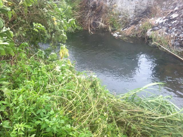

 樓主| 發表於 2013-8-18 23:45:29 | 顯示全部樓層
wandervoge 發表於 2013-8-17 20:09
問題是田跟溪水落差多少﹖
不是還有100公尺的距離﹖
你要不要來張照片﹖
評估過後 決定取水處  還是放置在溪邊比較好
抽水機會放置在草地上
抽取下方溪流的水
機台距離溪底 約三米左右

發表於 2013-8-19 08:56:01 | 顯示全部樓層
本帖最後由 cocacola 於 2013-8-19 08:59 編輯
我想應該不是300坪全種滿滿吧,  如果你想靠一吋抽水機把300坪的乾地都澆完, 我勸你還是放棄吧, 我的地與水源落差約3米距離約50米, 我每次澆水面積不到100坪, 大概果樹與葉菜類各半, 這樣要搞約一兩個鐘頭在澆水上, 像是芋頭就要灌水很久, 夏季果樹要長的漂亮需水量也很大, 如果你只是要澆點菜, koshin or Diashin 一寸就很好用了, 抽水管一定要用蛇管, 皮管或是黑布管可以當做中間送水管, 末端還是要換成皮管或PVC管才能分接, 不過接口處要封好, 不然水壓高會暴開, 如果距離很遠建議花時間挖地埋PVC管, 因為50米皮管搬起來有點重量, 有時後還會打結勒! 皮管價格也不便宜,

 樓主| 發表於 2013-8-19 09:36:02 | 顯示全部樓層
本帖最後由 skynic 於 2013-8-19 10:02 編輯
cocacola 發表於 2013-8-19 08:56
我想應該不是300坪全種滿滿吧,  如果你想靠一吋抽水機把300坪的乾地都澆完, 我勸你還是放棄吧, 我的地與水源 ...
有種植的面積大概220坪左右
種些菜4成  跟樹6成
因為2home在宜蘭
所以春秋冬 不用擔心水  反倒過多
但夏天就不行啦
用手提水桶根本不濟事
浪費力氣又沒有效果
如果澆水一至兩小時
我還能接受
因為之前用人力澆水
根本不是人幹的 = =
2home位於冬山鄉
所以算是水源充沛的好地方
只是夏天宜蘭受到西南季風影響
會比較沒有水
另外可樂大  有考慮用pe管耶
因為有找到另件方便接pvc硬管
也有三通 雙接頭等另件
用硬管 時間久了  膠硬化
管路會很容易漏水吧

發表於 2013-8-19 12:39:03 | 顯示全部樓層
硬管主要怕人為損壞, 最常發生被割草機掃斷到, 硬管便宜, 主要是抽完不用去收水管啦, HoHo,
澆220坪是我會選擇開水道用3吋抽水機+黑布管來灌水, 丟在那邊讓水慢慢流我可以做別的事情,
澆水建議不要用人力去扛水, 膝關節比起抽水機有價值多了,
