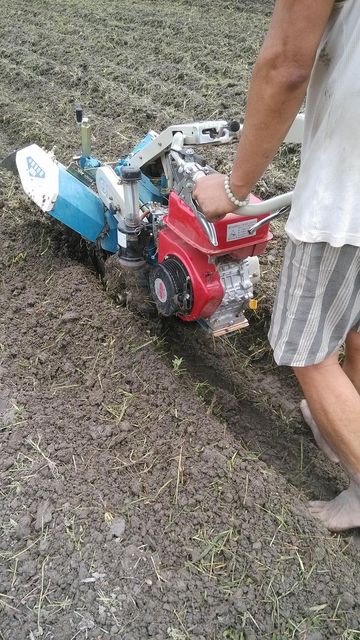

下午剛交機的菜園生力軍10HP中耕機
46萬

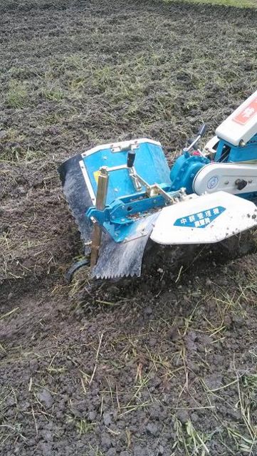

發表於 2013-8-18 01:46:03 | 顯示全部樓層
1.中耕機是耕耘機鬆土後,(用培土刀)開溝作畦培土用,裝置耕耘刀可鬆土但無法深耕,鬆土和培土操作時手把方向是相反的.(培土刀和耕耘刀是不一樣,培土刀組有分單面和雙面刀組)
2.引擎如是使用混合油(說明書會著明)汽油要加入機油應是20~25比1
3.常注意螺絲是否鬆動,並隨即鎖緊.

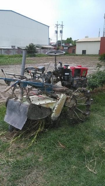

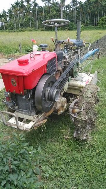

 樓主| 發表於 2013-8-18 22:10:31 | 顯示全部樓層
本帖最後由 ufa 於 2013-8-18 22:31 編輯
接近30年的老耕耘機(引擎更新過)(一)
接近30年的老耕耘機(二)
雨後天晴中耕機登場,性能試用,使用操作學習中!

發表於 2013-8-18 23:08:24 | 顯示全部樓層
1.中耕機主要是除草;作畦;培土用,換裝耕耘刀即可鬆土,如是大面積則需用大型耕耘機較為理想
2.鬆土用耕耘刀 培土或作畦時更用培土刀(分單面及雙面刀)
3.耕耘和培土時手把方向是相反的
4.引擎如是2行程汽油要加機油(20~25比1)說明書會註明
5.更換刀片或輪子時引擎一定要息火注意安全.

發表於 2013-8-18 23:21:06 | 顯示全部樓層
我的也是10hp,培溝方便又美麗,但鬆土就讓人暈倒!!除草就不必了!!一定要先割草,不然一堆草卡在耕耘刀中,大支美工刀割半天(熄火)...,用慢速還是會被帶著走..車身傾斜要修正得使出吃奶的最後一點力氣!!!..現在只拿來培溝用...殘念!!!
