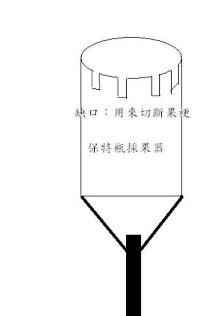

讓我想到用保特瓶
自己切一個來試看看能不能採酪梨
不然用網子的角度不是很好用
摔下來都有傷>___________<"

讓我想到用保特瓶
自己切一個來試看看能不能採酪梨
木瓜很大呢
好像沒有寶特瓶可以塞得進去

所以說要用異逕導管咩.....
4" 比1" 或6分的
4"可裝下木瓜 裡面再用保麗龍或是布黏著 可以防護刮傷
1"的部份就裝鋁桿
摘下方法 就是用轉下的 轉半圈木瓜就掉了
異逕導管 範例圖 4"沒這麼小
